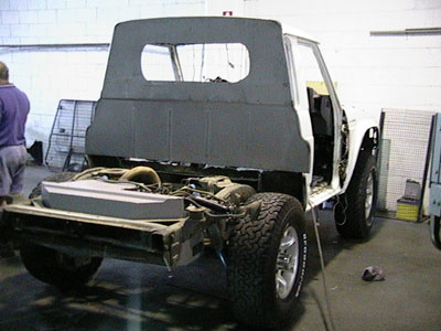

Mein gesamtes Heck ist nahzu unrettbar verrottet. Da kam der Gedanke das ganze zu einem PickUp umzubauen. Dafür sind natürlich einige Daten nötig. Vor allem würde mich interessieren, ob jemand etwas zu der Rückwand sagen kann.
Unten mal ein Bild, dass ich von einem ähnlichen Projekt eines Australiers übernommen habe.

BeitragVerfasst am: 14.11.2007 19:10:54    Titel:
Würde an deiner stelle eine rückwand nehmen , bei der dir das fenster am
besten gefällt von der form her.
Wenn ich mir die arbeit machen würde , dann aber so das sich die heckscheibe
elektrisch nach unten fahren lässt.
Kannst als rückwand auch ne trennwand vom sprinter oder so nehmen.
Da hast du die wahl der qual.
Der greativität sind kaum grenzen gesetzt , wenns ordendlich gemacht ist.

BeitragVerfasst am: 14.11.2007 23:37:01    Titel:
Im Grunde sind Dir da nur wenige Grenzen gesetzt, wenn Du die Grundregeln des
TÜV im Hinterkopf hast. So in Hinblick auf Radabdeckung, Kanten, Beleuchtung etc.
Hab ich schon 2 Mal hinter mir, und es war jedes Mal völlig problemlos.
Leg Dir 'ne Grundidee zurecht, skizzier sie und geh damit zum Prüfer Deines
Vertauens. Kannst Dir ja unter Mehreren den Unkompliziertesten aussuchen... Ja
So hab ich es damals gemacht, und das schönste daran ist:
der Aufbau wird nicht detailiert in den Papieren beschrieben... rotfl
Du verstehst, was ich meine? Heiligenschein

BeitragVerfasst am: 15.11.2007 00:12:04    Titel:
Mit dem Gedanken zum Pickup-Umbau spielte ich ja auch aber wie Tinker schon erwähnte verliert man dann wohl die LKW-Zulassung weil die Ladefläche dann kürzer ist als der Personenraum oder man baut nur ne schmale Hütte, also gleich nach den Sitzen abschneiden, bloß die Optik dann, hmmmm?
