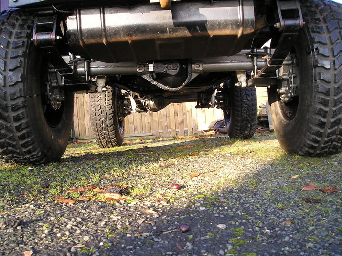

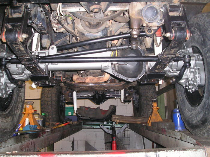

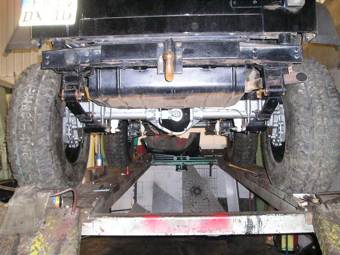

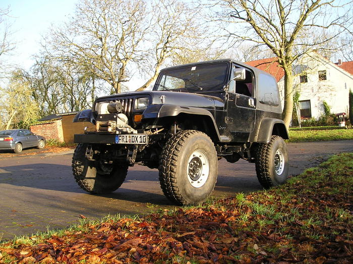

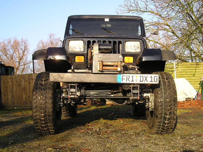

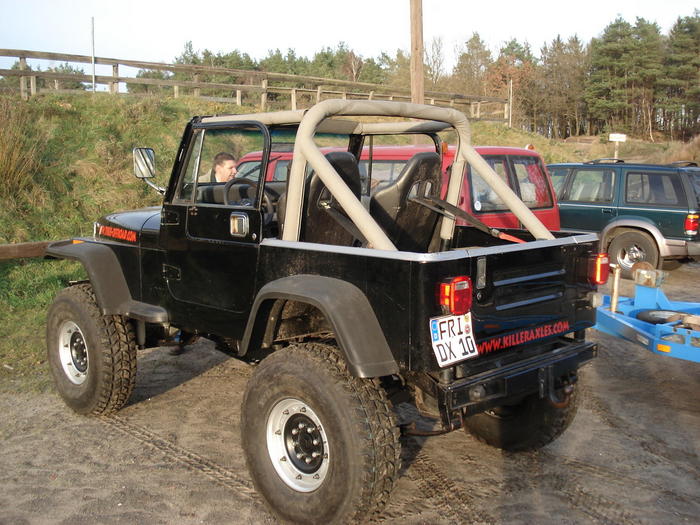

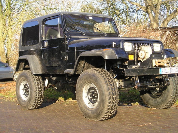

Gerade fertiggestellt: Wrangler YJ Bj. 89, Motor 4.0 HO, Automatikgetriebe, Dana 44 Achsen mit Unimog Portalen, 33spline Steckachsen und T-locker Druckluftsperren, Achsübersetzung 5,18-1, Hummer H1 Felgen mit double bead-loc und runflat device, 37er Good Year Wrangler MT Reifen, Fahrzeugbreite 1,92m, Achsgewicht 170kg.
Erster Geländeeinsatz am 24. und 25. Nov. in Hoope!
www.killeraxles.com

Wow, nicht schlecht (optisch und technisch) Respekt
Er steht ja bald schon furchteinflößend da, der Yps!

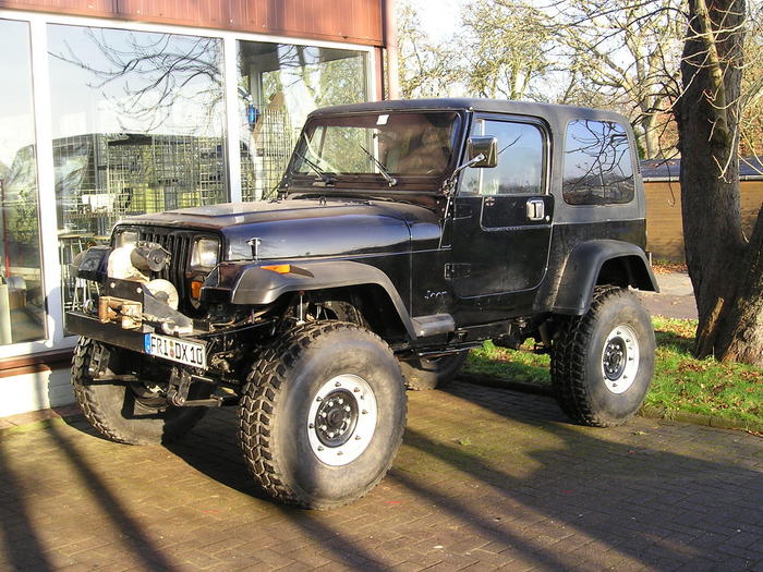

bei dem Aufwand hätte man doch auch gleich die Blattfedern durch Spiralfedern ersetzen können.... YES

Im Prinzip schon, aber der Besitzer wollte die Blattfedern beibehalten.
Bei Schraubenfedern wäre der Aufwand für den Einbau aber größer gewesen.

Heute sieht er noch so sauber aus. Das sollsich morgen ändern.

hmm....einige 44er Achsen habe ich ja noch liegen, aber leider zu wenig Geld Wut
'79 CJ7
BeitragVerfasst am: 24.11.2007 09:36:58    Titel:

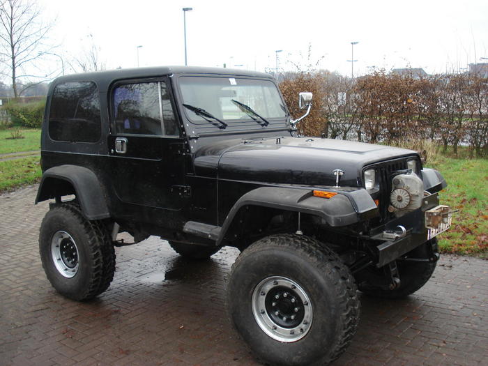

das nenn ich mal nen richtig coolen YJ. schön dass er die blattfedern und die YJ flares behalten hat.
kannst du mal ne hausnummer nennen für solche portalachsen?
gibts das auch für ne D30? hab da erst geld in die übersetzung, sperren und steckachsen gesteckt.

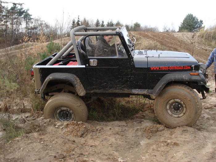

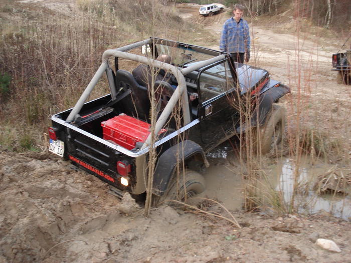

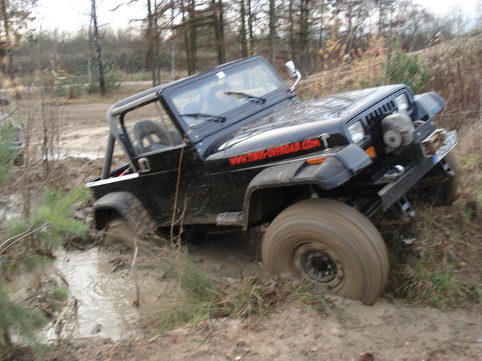

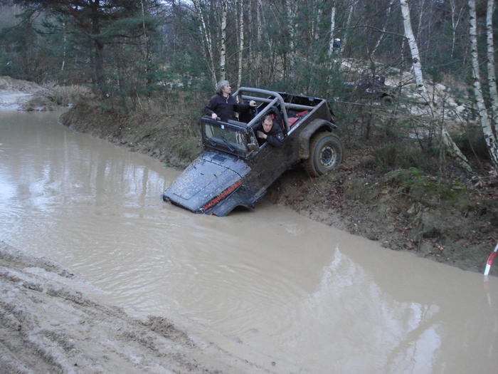

Am Wochenende wurde er für erste Testfahrten ausgeführt und hat sich tapfer geschlagen. Es gab keine nennenswerte Probleme. Ein paar Änderungen machen wir diese Woche noch und dann wird wieder getestet.
BeitragVerfasst am: 26.11.2007 21:19:54    Titel:
wie geil. da wo die suse fast versunken wär steht der grad mal mit den achsen im wasser...

aber das profiel find ich nen bissel mager, da müßte was gröberes drauf
