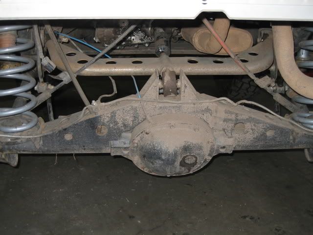

beim SYE muss ich ja eh verstellbare obere Längslenker verbauen da ich den Pinion Winkel einstellen muss. Kann ich dann nicht gleich die HA auf 3-Link umrüsten? Das war übrigens der Vorschlag des TÜVers...
Damit wäre ich dann auch endlich den nervigen Panhard los.
Was haltet Ihr davon?
Laut Hersteller passt das wunderbar in meinen Wagen und verbessert auch merklich das Fahrverhalten und die Verschränkung.

So in etwa siehts dann eingebaut aus:
BeitragVerfasst am: 23.11.2007 19:42:00    Titel:
Kannste machen, ist beim Landy z.B. Standard, muss nur an der Achse gebrutzelt werden und kucken, ob der auspuff passt. Baue ich für den Rallyejeep auch, nur halt selber. Wusste gar nicht, dass es sowas auch für Shortarms gibt. Eigentlich eher in Verbindung mit Longarm zu finden.

das ist ein "fully bolt on" bausatz, da muss nichts gebrutzelt werden. das kommt an die standard LL aufnahmen an den rahmen und wird an den standard LL aufnahmen an der achse verschraubt.
das mit dem auspuff ist schon klar, aber auch da gibts von dme hersteller ne fertige lösung ab KAT. dabei ist auch ein mini "spin tech" endtopf der mit den besten sound liefern soll beim I6.

kannst du eventuell mal kurz beschreiben inwiefern sich das fahrverhalten mit so einem 3-link verändert? muss mir selber noch klar werden ob mir das das viele geld wert ist.
BeitragVerfasst am: 23.11.2007 20:01:16    Titel:
Tatsächlich, Bold-On. Naja, ob man beim Fahren was merkt, wage ich zu bezweifeln. Die Achse wandert halt nicht mehr beim Einfedern, die Verschränkung wird kaum besser, da eigentlich die unteren kurzen LL die Begrenzung bilden (denke ich)

BeitragVerfasst am: 23.11.2007 20:06:21    Titel:
ich finde das seitliche hin und her wabbeln des hecks bei starkem einfedern (z.b. auf kopfsteinpflaster) schon sehr unangenehm. gerade wenn man vorher ein anderes auto gefahren ist.
allein um das zu beseitigen würde ich mir so ein 3-link kaufen. mit dem verschränken hast du sicherich recht. das wird mit shortarms bestimmt nicht besser.
obwohl der tüver hat mir vorgeschlagen die befestigung der unteren LL abzusenken, dann dürfte ja auch die verschränkung besser werden.

Der TÜV hat Dir Drop Brackets empfohlen? Da bist Du ja an nen echten Fan geraten Respekt
Der Link ist auf jeden Fall ne feine Sache und wenn Du das mit dem Heck merkst - Greif zu Winke Winke
