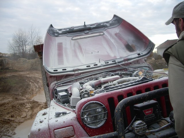

mein Bulle ist erstmal ausser Gefecht Hau mich, ich bin der Frühling
Habe mir letztens in Langenaltheim nen dicken fetten Kurzschluss eingefangen.
Sämtliche Kabel abisoliert, im Motorraum hat´s heftig gebrannt, meine gute Carbonmotorhaube ist verbrutzelt Nee, oder? Nee, oder?

das Pluskabel der Zweitoptima hinter dem Fahrersitz hat sich gelöst und hat sich an der Sitzschine verschweisst Nee, oder?
Das Feuer war erst zu löschen (haben 3 Feuerlöscher verbraucht) bis ein 13er Schlüssel gefunden wurde, um die Optimas zu trennen.
Im Allerwertesten sind: alle Kabel, Steuergerät für Motor, Kompressor.
Was das Löschpulver alles angerichtet hat, weiss ich noch nicht .
Die Teilkasko springt da ein. Da es eine wirkliche, offene Flamme war, ist´s kein Problem. Aufgrund des spezial Kabelbaums: 5,9 / Kompressor auf TJ allerdings nicht von heut auf morgen zu reparieren.
