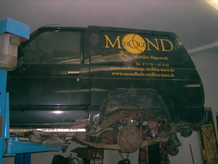

BeitragVerfasst am: 16.12.2007 21:36:30    Titel: Uwes Patrol
Nee, oder? den sie wußten was sie tun Supi
huch Rost Supi
BeitragVerfasst am: 16.12.2007 21:38:53    Titel:

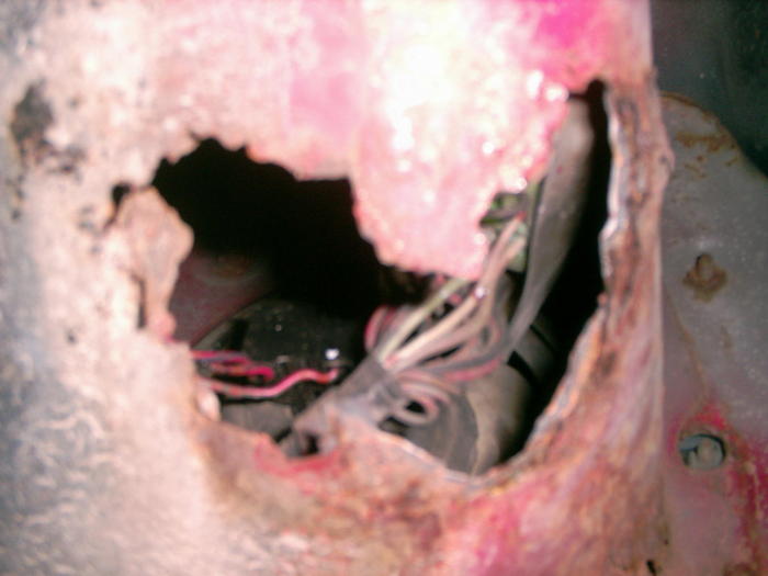

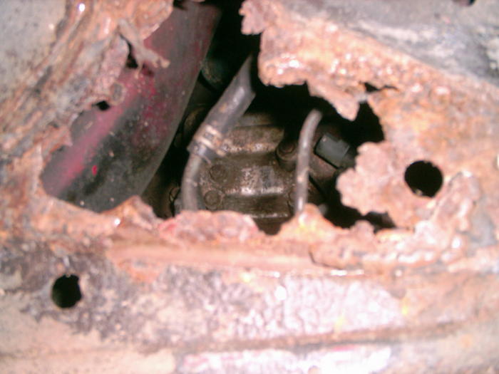

Hallo, solche Bilder sieht man in Zusammenhang mit älteren Patrols irgendwie häufiger...... Unsicher
BeitragVerfasst am: 16.12.2007 21:42:13    Titel:
Sehr häufig Ja
Allerdings dass auch der Rahmen so zerfressen ist...Schon seltener. Davon waren unsere beiden 160er weitestgehend verschont. Allerdings waren die Karosserieaufnahmen mittig dafür quasi komplett weg.

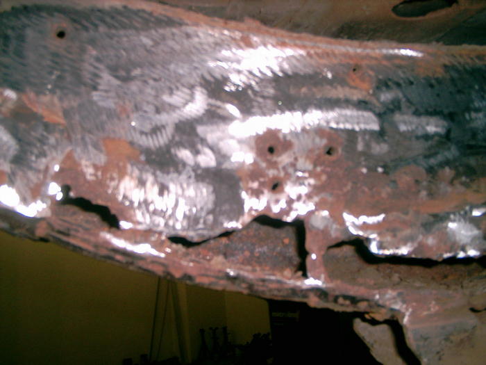

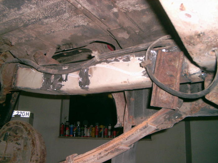

ich weiß ,mangelnde Pflege vom Vorbesitzer aber alles wird gut dank 4 mm stahlblech

jup wurde ordentlich mit 4mmblech in u in U-Form ge und verschweißt von nen Rahmenschweisser

Hau mich, ich bin der Frühling gebogen und gekanntet (Hälfte vergessen zu schreiben )

Typische Schwachstelle am Patrolrahmen!Es gibt genug die genau an der Stelle im Tankbereich durchgefault sind!TÜV?Es soll Leute geben, die sind so gesckickt, das wieder wie orginooooll aussehen zu lassen!!!!
