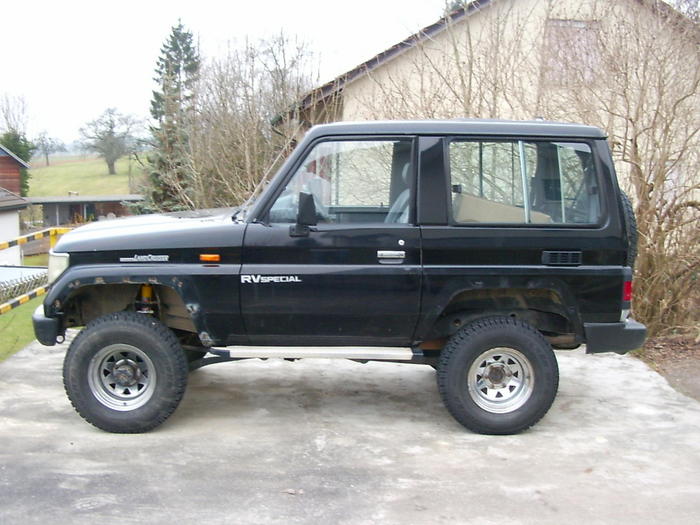

Heut kann ich meinen RJ 70 holen,und euch präsentieren nach der höherlegung.Hier noch ein foto wie er vorher war.

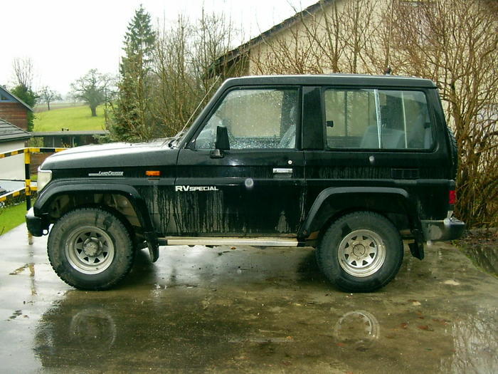

nun ein foto mit neuem Fahrwerk OME 2"
Die verbreiterungen habe ich weggenommen,gehen bei mir immer kaputt im gelände.

BeitragVerfasst am: 18.12.2007 17:15:48    Titel:
cap hat folgendes geschrieben:
Gruess Björn
...Platz für 33 x 10.5 Simex...
Gruß Stefan

ich habe da natürlich mehrere optionen was die bereifung angeht.Gehe allerdings eher richtung BF Goodrich.Da ich den wagen auch viel auf der strasse finde ich die Simex nicht unbedingt ideal.Aber man wird sehen.Im moment habe ich die winterreifen noch drauf und das bleibt sicher bis ende März so.

BeitragVerfasst am: 18.12.2007 21:02:07    Titel:
Schaut gut aus. Würde mir echt gefallen.
Liebe Grüße Robert
Franky
Mönchshof Kellerschreck
Wohnort: Lohfelden
1. Toyo Landcruiser KDJ 125 D4D
BeitragVerfasst am: 18.12.2007 21:16:52    Titel:
Jau, schaut gut aus. Ich mag es ein wenig schlichter, gefällt mir gut.
Jetzt müssen nur noch etwas größere Schlappen drauf. Mein Tip wären 255/85 R16
oder wenn Du es etwas schmaler magst die 235/85 R16 bzw 7.5 R16
alles andere killt Dir auf Dauer die Homokineten , Differentiale und den Antriebsstrang.
Außerdem nehmen Dir die großen Patschen Bremskraft und Antriebskraft weg.
Grüße Frank

hey denke mal das 32x11,5 R15 ne ideale Grösse sind sehen gut aus kenne zwei Leute die die auf nen J70 fahren sieht gut aus und vor allen nicht so schmal wie z.B.235/85 R16 Nee, oder?

Torsten hat folgendes geschrieben:
Morgen Torsten Winke Winke
soll ja auch jeder fahren, was ihm gefällt, die einen mögen es etwas breiter, die anderen etwas dezenter.
wollte halt auch auf die Tatsache hinweisen, daß die "Light Dutys" kleinere Differentiale in den Achsen haben und es schon alleine deswegen Probleme geben kann.
viele Grüße
Frank

Hallo zusammen
Könnte auch bei den 31igern bleiben,dann hätte ich ich kein kraftverlust und preiswert wären sie auch noch.Auf 16 zoll gehe ich eigentlich nicht da ich scho 15 zöller habe.
die 32iger könnten halt knapp werden mit dem radkasten(wegen der breite),da haben wir in der schweiz halt andere gesetze als in deutschland.
gruss Björn

meine Bekanten haben auch keine Kotflügelverbreiterung dran
wie breit sind deine Felgen ?

es sind 8x15 felgen.die reifen sind 31x10.5 r15 und sind schon bündig mit den kotflügeln.ich könnte schon 32iger nehmen aber 11.5iger kommen wahrscheinlich schon zu weit drüber.
das gute ist ja das ich das testen kann und muss man halt sehen.31iger sind scher auch nicht die schlechteste wahl.

die idee mit den 33x10.5 gefällt mir immer wie mehr muss ich sagen.es halt auch so:wer die wahl hat,hat die qual!!!

und wo willst du die Leistung her nehmen fürs vorwärtskommen ?
wieviel PS hat ein RJ eigentlich genau 114 ?
weis auf jeden fall das 33 er fürn LJ zu gross sind

das ist auch wieder wahr.Mit den 31iger läuft er eigentlich tip top.
