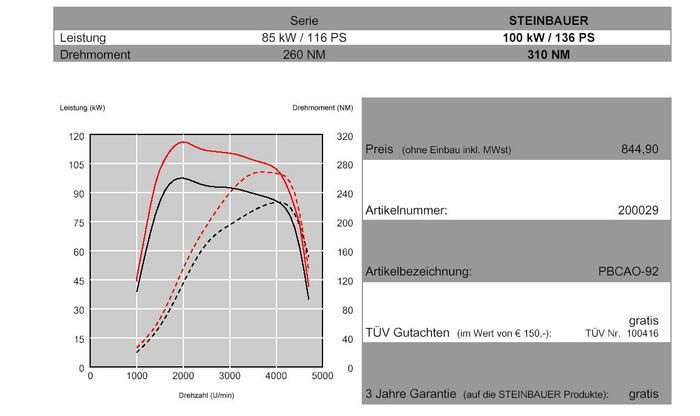

BeitragVerfasst am: 22.12.2007 09:06:10    Titel: CHIP TUNING 2.2 Tdi 115 PS
Hey leute, hat das jemand machenlassen, bzw., kennt einer jemand der es machen ließ und kann positive und negative erfahrungen berichten??
ich habe vor es bei meinem fronti machen zu lassen, von einem profi, ein speziell abgestimmtes tuning um das drehmoment von 260 auf 280-300 Nm zu steigern---> das muss ich aber erst noch genau mit dem tuner besprechen!!
(330 Nm ist bei diesem fronti das angebliche maximum-hab ich im netz gelesen).
meine hauptsorge gehört natüürlich der langlebigkeit des motors, sowie den teilen die da noch mit dran hängen.
wie gesagt, derjenige der es macht, tut seit 10 jahren nix anderes, wurde mir von einem freund vermittelt, welcher ihn gut kennt und ihm seinen neuen discovery mit ruhigem gewissen anvertraut hat!!
bin für alle infos dankbar!!!!

Geländewagenfahrer haben es meist nicht so mit dem Chiptuning.
Daher wirste eher weniger Zustimmung dür das Projekt bekommen.
BeitragVerfasst am: 23.12.2007 19:15:16    Titel:
würde dir auch gerne helfen..
aber auch ich, habe keine verlässliche Quelle (Referenzen von deinem Motor) oder Erfahrungswerte aus der Praxis, wo ich mal nachfragen könnte.
das verschiedene Tuner so ne "Black Box" oder modifizierte Steuergeräte anbieten, das is mir auch bekannt, auch mit den entsprechenden Leistungsdaten.
nur wie sich das langfristig auf den Motor auswirkt..hm..
kann ich nichts sagen..
mir sind nur zwei 2.5 TDS Frontera A Sport bekannt, die haben ne "Blackbox" drin..und haben um die 300Nm...obwohl es der bekannte anfällige VM-Motor is, halten die doch recht gut. Hatte da am Anfang auch meine Bedenken als ich das sah.
..die Jungs haben aber keine Probleme..läuft alles einwandfrei..

Normaler Weise ist das Chiptuning auf das Fahrzeug so abgestimmt und bewegt sich in den Grenzen das keine Schäden oder eine verkürzte Motorlebensdauer zu erwarten sind.
Ich würd mir da nicht so große sorgen machen, Seriöse Tuner bieten ja auch eine Garantie auf Motor und Getrieb u Co
