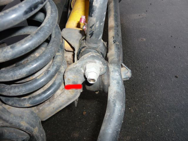

ich habe folgendes problem:
wenn ich im stand voll nach rechts einschlage kommen spurstangenkopf und stabihalter nur sehr knapp aneinander vorbei. beim einfedern und ausfedern kollidieren die. siehe bild:
in einem anderen fred sagte grafe, das würde daran liegen, das die achse durch den lift zu sehr gedreht ist.
bekomme ich dieses probelm also in den griff indem ich die achse mit verstellbaren längslenkern wieder mittig setze und gerade drehe?
wie sonst kann ich das wieder hin bekommen?
danke schonmal für eure tips.
lg nico Winke Winke
grafe
Behind Flashi in Morocco
BeitragVerfasst am: 29.12.2007 19:33:08    Titel:
ich hab den halter getrennt, ein 3cm stück stahl eingeschweisst und di ehalterung somit nach oben gesetzt. jetzt ist platz.
bei flashis ZJ haben wir das durch drehen der achse so hînbekommen, dass es keine probleme mehr machte, bei mir allerdings nicht. (je 6 bis 7 "). bei meinem TJ (4,5") trat das phänomen garnicht auf.
die korrektur mit den LL ist also nur in geringem maße möglich, obs ausreicht kann niemand vorher sagen. ansonsten den halter halt umsetzen Winke Winke

@ Nico
Ich nehm jetzt mal an das du die Achse mit den Einstellschrauben schon komplett nach vorne geschoben und damit gedreht hast oder?

@ozymandias:
es sieht zwar alles danach aus, aber ich habe da gar keine excenterschrauben drin. auch würden die paar mm mein problem sicherlich nicht beheben.
@grafe:
also hast du das da wo unten auf dem bild die rote linie eingezeichnet ist getrennt und das mit einem eingeschweissten stück höher gesetzt? ich denke mal, dass ich das dann auch machen muss. so sehr wie spurstangenkopf und stabihalter bei mir überlappen bekomme ich das wohl nicht durch drehen der achse hin.
muss dann nur noch jemanden finden der mir das schweissen kann...
wohnt da wer im raum HH und kann mir dabei behilflich sein? Unsicher
das ist mein momentan einziges problem an meinem "runicon". wenn das gelöst werden kann ohne neue Längslenker und panhard zu verbauen wäre ich echt glücklich. denn eigentlich funzt das ganze fahrwerk problemlos.

BeitragVerfasst am: 29.12.2007 22:47:10    Titel:
exakt so @ne
@ozy
der TJ hat diese schwuchtelige verstellmöglichkeit nicht, mein TJ hatte diese exzenter auch nicht, der ZJ schon Winke Winke

BeitragVerfasst am: 29.12.2007 23:05:51    Titel:
exakt so @ne
@ozy
ok dann werde ich mir jemanden suchen müssen der mir das macht. wie viel höher sollte das denn damit es nicht mehr schleift?
mein TJ hat an den unteren vorderen LL an der VA so bleche mit einer skala dran die einen denken lassen, dass man was verstellt wenn man an den LL schrauben dreht. also als ob excenterschrauben drin sind.
aber es sind nur normale schrauban verbaut. die 2-3 mm die man mit diesen dingern verstellen könnte sind eh zu vernachlässigen.

BeitragVerfasst am: 30.12.2007 12:24:52    Titel:
ich habe den schnitt im ca. 45grad winkel zum roten strich gemacht und dann gedreht und wieder angeschweisst
dadurch ist es weiter hinten und weiter oben
bilder hab ich leider keine gemacht

BeitragVerfasst am: 30.12.2007 12:53:05    Titel:
[quote="nicolas-eric"]
exakt so @ne
@ozy
Kannst du mal ein Bild davon einstellen, interessiert mich wie die das gelöst haben beim TJ um den Nachlauf einzustellen.
An unseren ZJ schiebst du die Achse um mindestens 1,5cm vor und zurück mit den Exzentern. Das macht dann einen rechten Unterschied aus im Winkel der Achse, es stellt sogar die Federn gerade so gut funktioniert das.
...und hat diesen Thread vor 6725 Tagen gestartet!
BeitragVerfasst am: 30.12.2007 13:11:04    Titel:
da sind beim TJ keine excenter drin. man könnte aber welche rein machen. der nachlauf funzt aber recht gut bei mir, das lenkrad stellt sich ganz schnell selbständig wieder zurück wenn ich es los lasse.

BeitragVerfasst am: 30.12.2007 20:17:46    Titel:
danke da komm ich gerne drauf zurück.
anstatt so ein zwischenstück einzuschweissen würde ich lieber komplette längere stabihalter verbauen. so wie die hier:
rutys sway bar mount
wisst ihr wo man sowas in D bekommen kann oder wer mir sowas günstig herstellen kann? dafür extra in USA zu bestellen lohnt nämlich nicht...

BeitragVerfasst am: 30.12.2007 20:36:57    Titel:
@ozy:
es soll ja auch ordentlich aussehen. nicht dass da einer vom tüv auf dumme gedanken kommt. daher dachte ich daran gleich so ein fertiges stück zu nehmen. dann ists auch gleich auf der richtigen höhe für den fall dass mal ein "over-the-knuckle" lenkgestänge rein kommt.
