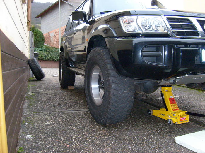

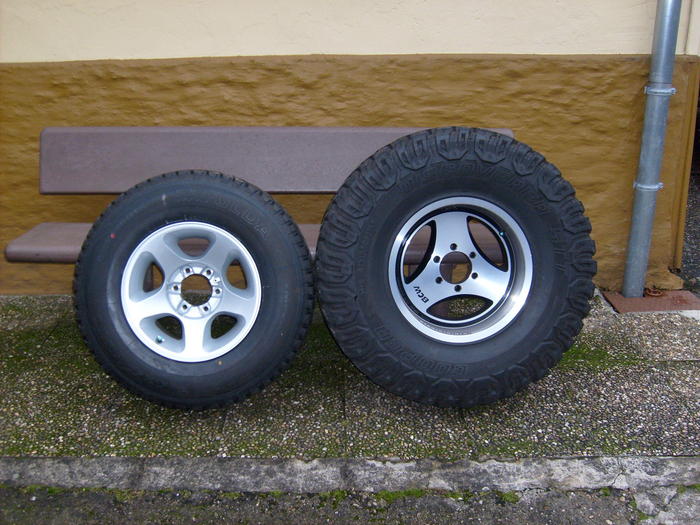

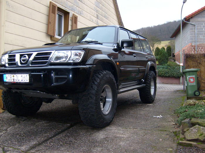

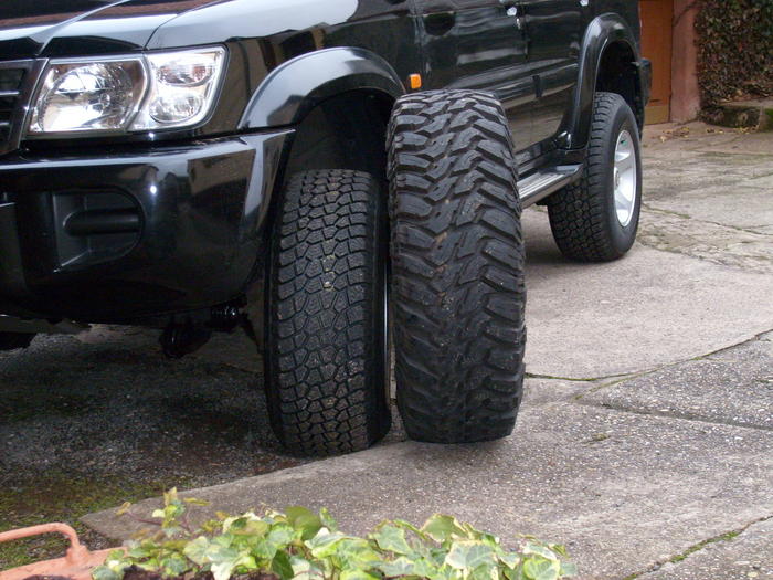

Hallo, nachdem ich nun auch stolzer Besitzer einer kleinen Digitalkamera bin,
ein paar Bilder bei der Umrüstung von meinen Sommer-Geländereifen auf die doch arg klein wirkenden Winterschlappen..... Unsicher
GRuß Patrolrider

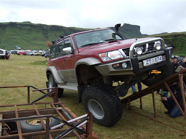

Unglaublich, so ein Y61 sieht aus wie gemacht für 37er!

Mensch Hans, endlich hast du ne Digi !!! YES
Ich habe schon sehnlichst auf die Bilder von deinem 37"-Patrol gewartet.
STARKE Optik,... !!!!!!
Die Serienräder sehen wirklich mickrig dagegen aus. rotfl

Whow, wie niedlich, 275er! Smile
was sagt denn dein Tacho dazu, 30 % mehr?
Warscheinlich läuft er jetzt 230! Supi

Aber hallo.... Respekt
....stehen die Reifen ( im Gelände ) bei Dir nicht im Radkasten an Was meinst Du?
Sieht echt super schön aus, der Dicke Ja

@ Patrolflüsterer: ja, an der Hinterachse steht der Reifen (noch) an, aber nicht innen sondern am äußeren Radlauf. Sehr traurig
Bei den 35" gings noch grad so...
Werd entweder noch ein bisschen an der Ferder liften oder besser nen Mini-BL
einbauen, was eigentlich sinnvoller ist (wenns nicht so umständlich wäre ...).
Fahrwerksmäßig mittlerweile ein wilder Mix aus Super-Pro, OME, Koni, Marks-4WD-Adaptors, Eisen-Freitag, Flex, Multi-Tremel und Keules Schweißgerät... Unsicher
GRuß Patrolrider

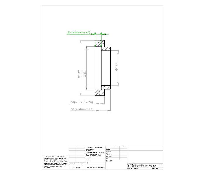

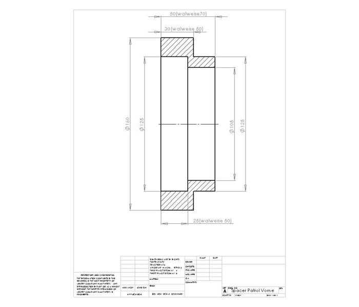

Dan fehlen dir ja nurnoch selbsgederte Spacer
Hinten
vorne

hyaene: vorne?!?
Wenn Du die oben verbauen willst, schau Dir mal die Federaufnahme (Federteller) an.
Die sind spiralförmig ausgeformt. Der Oberlehrer spricht, also zuhören! Ich hatte mich daraufhin entschlossen unten welche einzubauen (wie große U-Scheiben)
GR_uß

Genau, hatte ich vorne auch unten drin!
