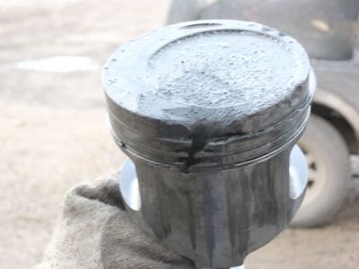

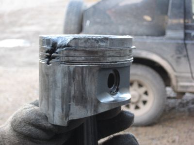

hier mal ein kolben aus einem wagen der "bis zu letzt gelaufen ist"
das arme tier hockt nun in meiner gästebox und harrt aufn dieselmotor ......
na wer gibt einen tip ab was der grund war ?!

Was mich immernoch ernsthaft interessiert ist: Hatte er Sand gezogen?
...und hat diesen Thread vor 6665 Tagen gestartet!
BeitragVerfasst am: 18.01.2008 18:27:35    Titel: sand
nein . definitiv nicht .
ansaugung und der rest war ok .
der defekte kolben wurde nicht durch sand entwertet .
soll ichs auflösen herr auftraggeber ???

BeitragVerfasst am: 18.01.2008 18:36:22    Titel:
Zündzeitpunkt verstellt und irgendwas ist aus dem Ruder gelaufen?
(extreme Mädchensprache Hau mich, ich bin der Frühling )
BeitragVerfasst am: 18.01.2008 18:37:41    Titel:
Du kennst doch die Lösung schon rotfl rotfl rotfl
Zündzeitpunkt hatte ich vor TN noch gecheckt, der war perfekt. Unsicher

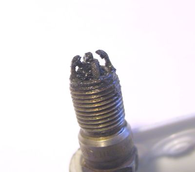

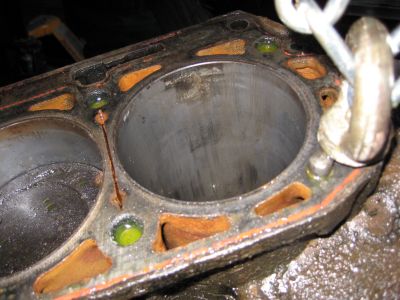

BeitragVerfasst am: 18.01.2008 18:44:11    Titel: ne ich bin ein lurch ...sagt zumindest dein geschäftspartner

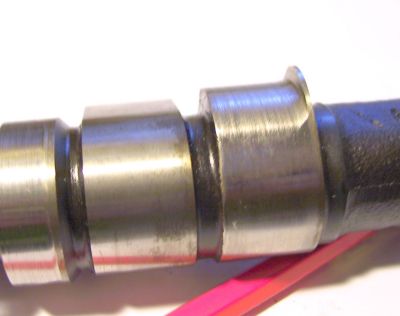

nach sichtung des motors viel die nochenwelle auf .
diese hat am einlassventil des betroffenen zylinders schwer gefressen
dadurch wurde das gemisch gemindert , und am ende der motor zu heiss gefahren ( auf diesem zylinder bezogen auf die verbrennnung )
ich tippe auf ein versagen der ölzuführung über die ölbrücke , was ich aber nicht beweisen kann
ein anderer nocken begann gerade zu fressen
was die mangelhafte schmierung ausgelöst hat liegt im dunkeln .
öldruck etc . war laut der fahrer(in) ;) die IMMER aufs manometer gschaut hat i.o.
der filter also i.o.
ich werd mal nach den kanälen schauen .
ich habe sowas mal mit spülöl an meiner sklasse fertig gebracht
da ist ein pfropfen im pleul entstanden was die kolbenbodenkühlung gekillt hat . das ergebnis was ein totalschaden ..... seit den is systemeiniger für mich .... schwierig :(

Ich tippe auch auf Dreckfropfen. Das alte Öl nach der langen Standzeit kam ja nur noch in Klumpenform aus der Wanne, das Spühlöl (mineralisch) danach lief dann ganz anders ab. Die Konsistenz war wohl so ähnlich wie im Range-Motor von eBay. Der stand ja auch ne Zeit rum. Wäre super, den Kanalkiller zu finden.

Die Abnutzung der Nocke weist darauf hin, dass sie über einen längeren Zeitraum runtergefressen wurde. Dasgemisch wurde also langsam dünner. Ich hatte ja auch imer so das Gefühl, dass die leistung gaaaanz langsa abnimmt. Ein schaden innerhalb von nem Monat oder so war das nicht. (mal schauen, was polaris sagt)
Mit was für einem Öl lief der Motor?
0W-40 Ja
Auch ärgerfrei gemeint: Genau die vom Hersteller empfohlene Viskosität. Aber wie schonmal very private geschrieben - Das Zeug reinigt sehr gut, es besteht eine geringe Chance, dass es dadurch zur Verstopfung kam. André und ich hatten darüber ne längere Unerhaltung. Wahrscheinlicher ist aber ein Fropfen "Alt-Teer". Der Motor ist laut H.H. und auch VMV für seine sehr kleinen Kanäle bekannt Smile
Eine Änderung gabs aber: Ich hab im Winter ein Thermostat eingebaut, weshalb der Motor jetzt wärmer wurde als die Zeit vorher. Früher lief er auf netten 50 Grad oder so. Der kolben konnte also ebenfalls nun heißer werden. Thermostat im Winter musste aber sein, dass ist sonst wirklich zu kalt für die Maschine.

das ist aber typisch für die 200+230E Motoren mit den defekten nockenwellen, habe da schon etliche gewechselt ( vor 10 jahren wo davon etliche fuhren)
das kam meist von nachlässigkeit beim ölwechsel oder auch sehr viele km, vielleicht auch ein materialproblem oder konstruktiv bedingt, komisch nur das bei den 260+300E sechszylinder sowas nie auftrat auch nicht wenn sie mehr wie 300Tkm gelaufen waren
aber wenn die nocken so verschlissen sind hört man das sehr deutlich im leerlauf
beim kombi oder limo hatten wir da nie so einen folgeschaden, aber im G muss der motor ja auch fast immer höchstleistungen bringen und wird dann natürlich zu heiss

@Kamel: Nei mir was es wirklich fehlendes Öl auf der einen Nocke. Die Wellenlager ansicht sehen etwas angedrückt aus, aber Auslöser war wohl geschlossener Kanal oder so - Pfurzkieseltrocken die eine Nogge.
