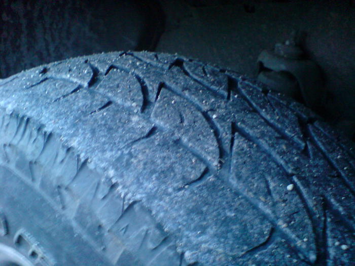

Winke Winke hallo,
hab eine Frage:
an meinem Maverick nutzen sich die Vorderreifen sehr stark an der Reifenschulter ab.
Hab jetzt ca 6 Tausend km runter, die hinteren sind noch ok, nutzen sich gleichmässig ab. Nur die Vorderen haben so gut wie kein Profil mehr an der Reifenschulter. traurig
Luftdruck ist 2.0 bar (vorne).
Kann es sein, dass die Achse neu vermessen werden muss? Macht das so viel aus?
oder schiebt der Maverick/ Terrano so sehr über die Vorderachse dass eine so starke Abnutzung entsteht?
Hatte das gleiche Problem bei meinem kurzen Terrano II auch.
Müsste mir dann jedes Jahr neue (Vorder-)Reifen kaufen!!??
Gruß Erik

Hallo Erik, achse Vermessen bringt wenig.
Du mußt, wenn dann, die Achse einstellen lassen.
Kann mir net vorstellen das es von Haus aus so is.
Was anderes, warum nur 2 bar?
Liebe Grüße Robert
BeitragVerfasst am: 23.01.2008 17:34:58    Titel:
ob der reifendruck stimmt kann man am besten sehen wenn man durch ne pfütze fährt und sich dann auf hellem astphalt die spur anschaut. da sieht man gleich ob der reifen plan aufliegt oder nur mittig bzw. an den flanken.
bei entsprechender reifengrösse ist 2 bar gar nicht so falsch.
wenn alles richtig ist, dann musst du ja ein freund der schnellen kurvenfahrt sein. dann ist die ungleichmässige abnutzung recht normal.
ich würde die reifen öfter man umsetzen von vorn nach hinten, dann tritt das problem nicht mehr wirklich auf.

BeitragVerfasst am: 23.01.2008 17:51:58    Titel:
DAs klingt eindeutig nach verstellter Spur und Sturz, hatte ich auch sehr oft, (eigentlich nach jeden geländeausritt)
Du mußt zum Schraubfachman deines Vertrauens , und Sturz und Spur neu einstellen lassen. Dan halten die auch 30-40tkm
gruß

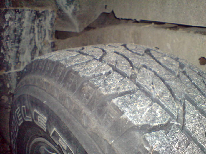

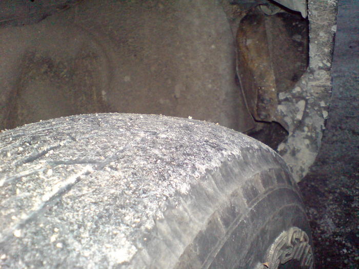

BeitragVerfasst am: 23.01.2008 17:53:07    Titel:
hmmm... Danke erstmal für eure Antworten Hau mich, ich bin der Frühling
Mit spur vermessen meinte ich natürlich wenns sein muss einstellen.
was mich nur Wundert ist, dass mein alter TerranoII das gleiche Problem hatte.
und dazu der Hintere zum Vergleich:
Wie oft sollte man die Reifen wechseln?
naja was heisst schnelle Kurvenfahrt?
so schnell kann man ja mit nem Geländewagen nicht in die Kurve fahren.
Aber ja: ich fahr nicht mit 30 in die Kurve, kommt natürlich auf die Kurve an.
Gerade kurven fahr ich sogar schneller rotfl Ätsch
hm also. ich fahr oft sehr enge Kurfen, ist bei mir leider Landschaftsbedingt so.
Muss ganz einschöagen um in die Garage zu kommen, hab mehrere Haarnadelkurven um ins Dorf zu kommen und so weiter.
hab jetzt vor mir im März die Cooper STT zu kaufen, hoffe nur nicht, dass da die Schulter auch bald so runter ist.
Gruß Erik

BeitragVerfasst am: 23.01.2008 18:42:25    Titel:
..möglich, dass es davon kommt..
drum steht es auch als in einigen Gutachten von Höherlegungsfahrwerkene mit dabei. Das man den Sturz und die Spur zumindest überprüfen sollte und ggf. neu einstellt auf die festgelegten Werte.
wie gesagt, ich würde es mal überprüfen lassen, dann sieht man es... Winke Winke
