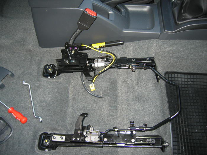

Jep, das hab ich vor. Hab nur mit entsetzen festgestellt das das Gurtschloss im Sitz befestigt ist Unsicher
Werd da am WE man nach schauen und einen ausbauen und vermessen, wenn nicht laß ich ne Konsole bauen

Hab heute lange mit König telefoniert, gibt da schon ne Lösung

nitrox hat folgendes geschrieben:
Genau das war auch mien Problem.
Bis ich festgestellt habe, daß die original-Konsole oben total eben ist, und das Gurtschloß daran befestigt ist. Somit kann auf der Original-Konsole jeder beliebige Sitz befestigt werden, der ne ebene Unterseite hat.
Schau erstmal da nach!

BeitragVerfasst am: 01.02.2008 17:50:41    Titel:
Werd mich morgen mal rangeben :-)
Berichte dir und mache auch gleich Bilder

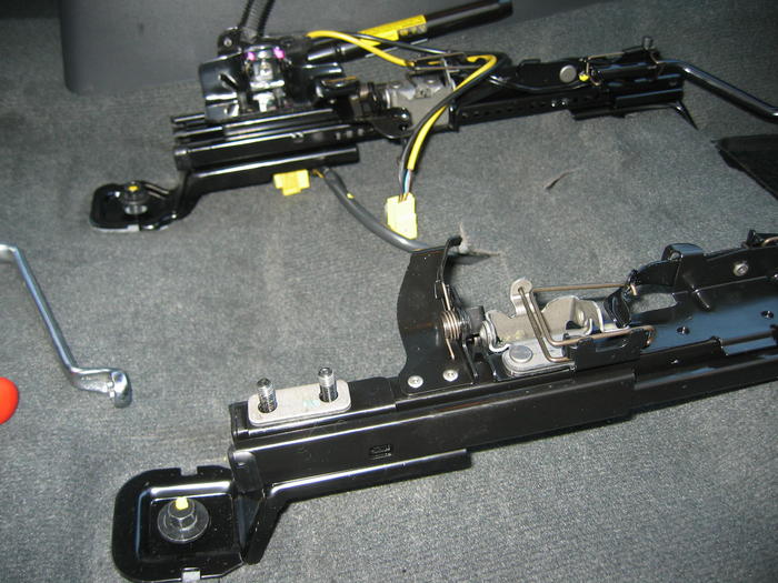

BeitragVerfasst am: 02.02.2008 15:00:55    Titel:
@ Kini
Ok, net ganz flach, aber man könnte vielleicht sogar die original Laufschienen nehmen
Oder hast du neue Laufschienen genommen?

Bei mir waren das richtig schöne Konsolen. Links und rechts je ein Teil.
Aber wenn ich mir Deine Situation anschaue, könnte da doch auch mit einfachen Mitteln aus dem Stahlhandel was zu machen sein.
Oder hast Du die Hälfte am Sitz gelassen?

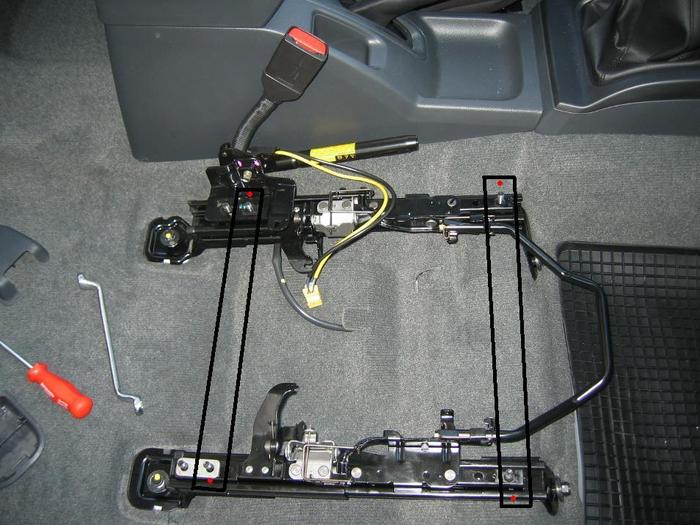

Am Sitz ist nix mehr, mit nem Adapter könnte man ja nen anderen Sitz gleich drauf befestigen.
Lochbreite links rechts ist 34cm.....Recaro, Scheelmann und Co haben meine ich 40,5.
Oder man macht die Laufschienen auch ab, und montiert den Sitz mit den passenden Laufschienen....Adapterbau ist dann auber auch angesagt

BeitragVerfasst am: 02.02.2008 16:18:46    Titel:
Passt Doch wunderbar!
Ein Flacheisen, ein Winkeleisen, ein paar beherzte Kurven und ein Schweißgerät und gut ist. Es gibt nicht, was man nicht auch punkten kann

So irgentwie,
die Laufschienen gehen nicht ab, sind verschraubt und zusätzlich mit Bolzen verpresst Hau mich, ich bin der Frühling
Was doch eigentlich gehen müßte, ganz einfach gehalten.
4 Kant Rohr, 2 mal.....drüberschrauben an der original befestigungen.......und dann passend bohren für den Sitz und verschrauben...sollte doch stabil genug sein
