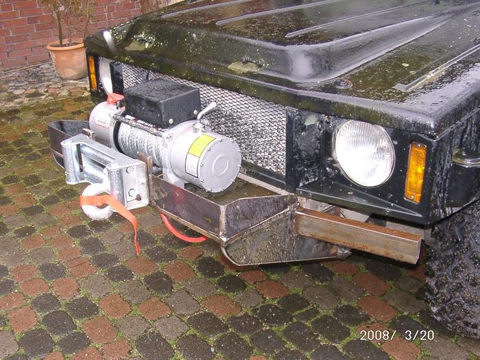

wo bekomme ich eine "vernünftige" Halterung für eine Winde an der Iltis-Front??
Alles was ich bisher gesehen habe, war ein Angebot einer Firma für rund 450,00 Euronen, die mir dann noch nicht mal sagen konnten, wie das Ding aussieht! Nee, oder?

BeitragVerfasst am: 03.02.2008 10:54:13    Titel:
Vielen Dank für die Tipps. Werde mal mein Glück versuchen mit dem Selbstbau eines Windenträgers. Hab leider bisher keinen Träger gefunden, der mit ABE oder Gutachten verkauft wird. cry

mal ernstgemeinter Tip. Zeichne deine Konstruktion auf ein Blatt Papier, deine Materialauswahl, -Stärke usw.
Damit gehst du zum TÜVer deines Vertrauens und bequatscht das mit dem.
Wenn der vorherein ablehnend ist gehst zum nächsten der gewillt ist dein Vorhaben zu besprechen. Der gibt dir eventuell noch Hinweise wie was warum "so" aussehen soll. Und wenn du von dem das ok hast kannst Blech kaufen.
Dieser Verfahrensweg ist der bessere.
Die mögen es durch die Bank nicht vor vollendete Eigenbauten gestellt zu werden.

BeitragVerfasst am: 20.03.2008 22:04:40    Titel:
So, hier nun meine Lösung des Problems:
Noch nicht ganz fertig, aber bereits eingetragen! YES
Feinarbeiten kommen noch. rotfl

Wie, oder als was hast du das denn eingetragen bekommen Vertrau mir !?
Als Werkzeugträger ???
Wundert mich, da ja anscheindend Eigenbau und Bullfänger bzw. Rammschutzbügel, Personenschutzbügel oder Lampenträger *selbstgebaut* bekommt man doch eigentlich nicht mehr von den Tüvlern abgenommen !
Sieht auf jedenfall nicht schlecht aus Respekt !
Nimmt aber doch ein bissel den Böschungswinkel, oder Obskur !?
