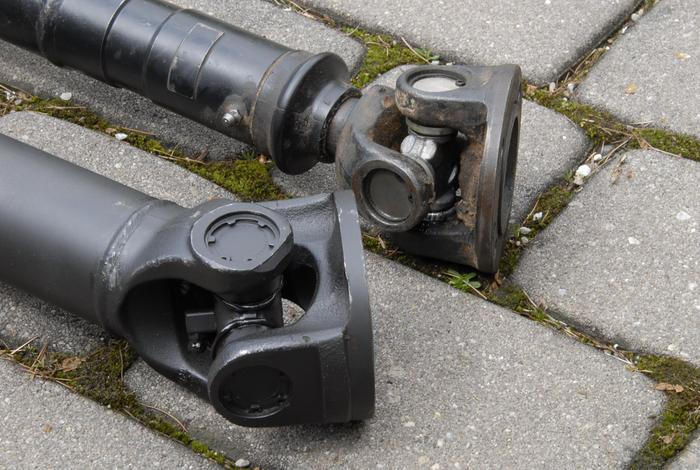

Habe mich dann doch für eine Weitwinkelwelle entschieden. Ursprünglich hatte ich ja die Doppelgelengwelle aus dem Disco anvisiert. Da zum einen das Doppelgelenk wohl nicht so einfach/wenn überhaupt zu überholen ist, die Masse des Gelenks wohl auch wieder zum Problem werden kann und der Flansch am Getriebe auch noch hätte getauscht gehört (kein big Deal aber nochmal 90€). Gekauft habe ich sie bei www.nakatanenga.de .
Beim 3Raum sind die Vibrationen vom Antriebsstrang somit passé. Hier die Neue im Vergleich zum Orginalteil.
