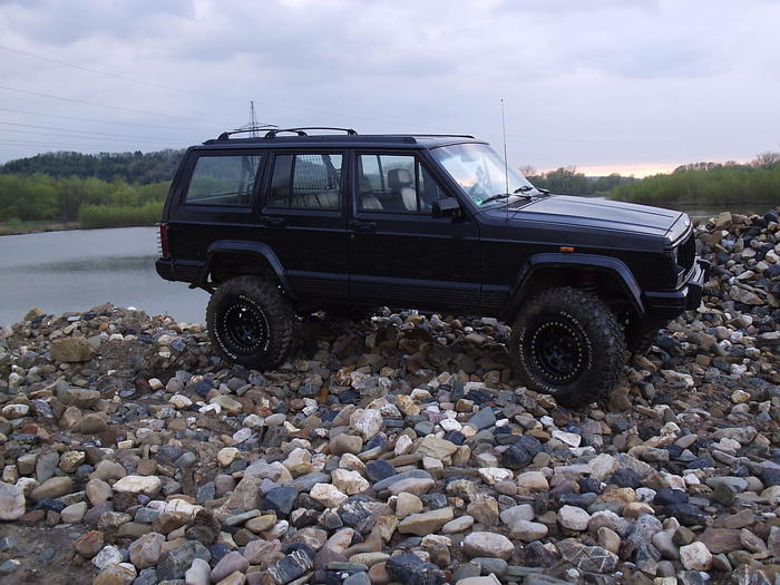

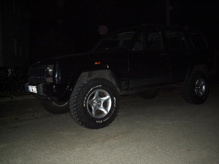

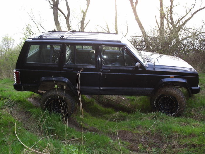

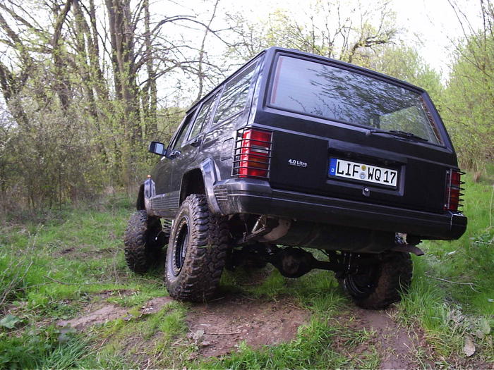

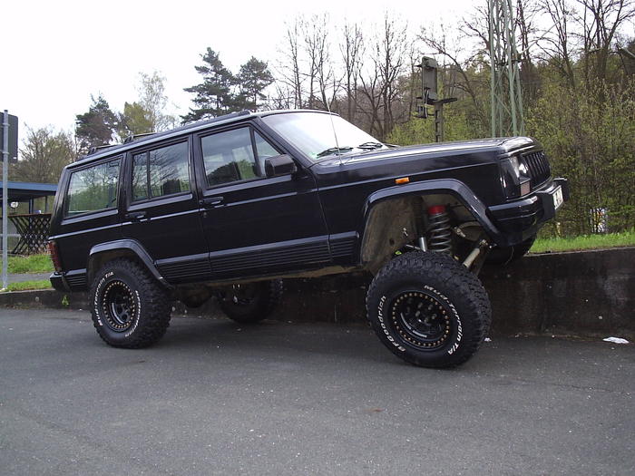

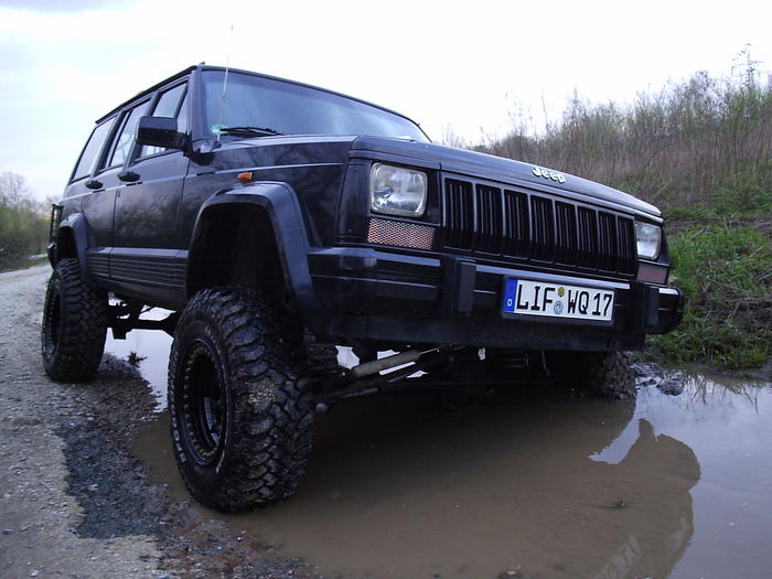

So hab ich ihn gekauft:

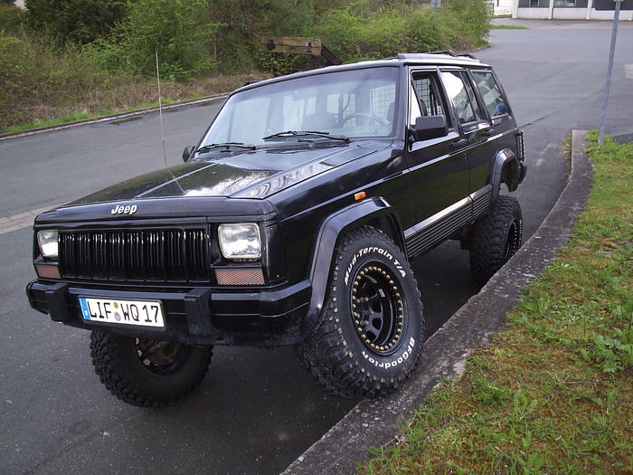

Und so schaut er jetzt aus:
Love it

Wow - Schön! RE Fahrwerk, feine Felgen Supi

thank you thank you, und Bilstein Dämpfer Vertrau mir

Sehr schick!! Respekt Respekt

Hallo Chrissi ,
Schöner Jeep hast du da . Sieht mit den
schwarzen Felgen echt geil aus YES

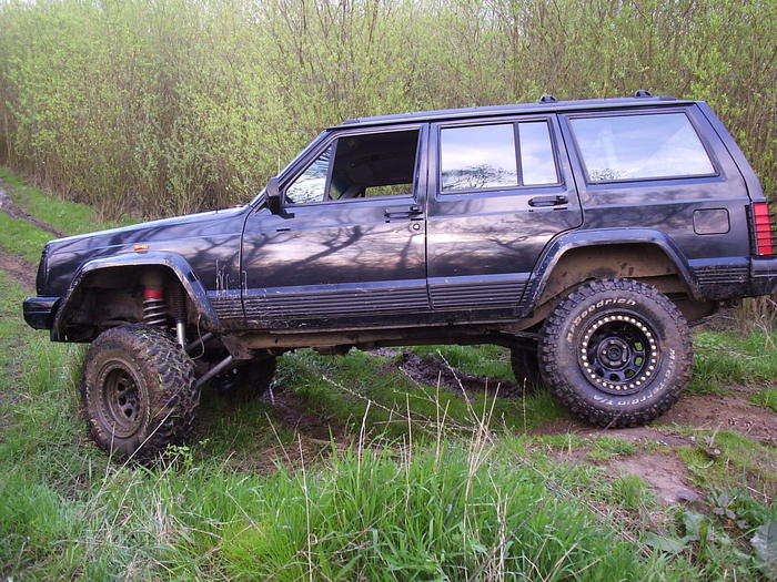

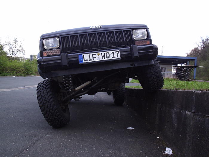

das einzigste was ich nicht verstehe ist:
das das 4,5"RE-Fahrwerk ist und ich vorne noch
2zoll Spacer mit reingemacht habe und hinten gar nichts
und der wagen steht gerade Unsicher
was wäre denn gewesen wenn ich die Spacer nicht mit reingemacht
hätte, da hät ich ja dein ein Keilformfahrwerk Hau mich, ich bin der Frühling
Strada
BeitragVerfasst am: 22.04.2008 22:20:03    Titel:
Das ist normal, setzt sich aber noch!

BeitragVerfasst am: 23.04.2008 08:22:20    Titel:
Also bei uns gibts ja auch zwei Cherokees mit nem 3" Fahrwerk, der eine hat noch alte Form und der ander ist ein 96er oder 97er. Bei dem neueren passt alles, und der steht geraÞÚ¾r der ältere hat das gleich Problem wie du, dass er vorn tiefer ist als hinten und das hat sich nicht gesetzt hinten bisher und das FW ist auch schon ca. 1 Jahr drin.
Wie schauts eigentlich mit dem Slip-Joke geräusch aus, was hast da gemacht? Getriebe tiefer oder sogar nen Eleminator?

Schaut gut aus,
auch mir gefallen die Felgen.
Welche, woher?
Tatsächlich verschraubte Felgenbetten?
(Nakatanenga hatte sowas glaub ich mal angeboten)

Wenn ich Dir ggf. noch ein paar optische Flausen in den Kopf setzen dürfte... nix weltbewegendes...
- Spacer schwarz sprühen
- schwarze "Corner lights" durch weiße ersetzen (ebay)
- Blinker in den Kotflügeln durch weiße ersetzen (ebay)
- Blinker durch weiße US-Blinker ersetzen (ebay oder ASP Eberle)
- es gäbe auch Rückbänke mit Kopfstützen - sind zwar selten, aber es gibt sie.

das mit dem SlipYoke ist eigentlich gar nicht so schlimm, habs schon getestet
auch bei maximaler Verschrämkung fällt da nichts raus. Das einzigste problem
waren die Kardanwellengabeln richtung VTG, die brühren sich nähmlich in einer
position und das gab dann ein sehr sehr lautes komisches geräusch und hässliche
vibrationen. Bis ich da erst mal drauf gekommen bin Nee, oder?
hab dann die welle mal ausgebaut und am flansch zum VTG hin in sämtliche himmelsrichtungen bewegt und da hab ich es gemerkt in 2 von 4 richtungen knickt die Welle nicht so weit ein und dann berühren sich die 2 gabeln.
Hab die Welle zerlegt und die Gabel weiter ausgeschliffen mit nen Dremel, is ja nicht viel so ca.3-5mm und jetzt funktionierts wunderbar YES
Hab mir aber trotzdem jetzt das Hack&Tap und die Doppelgelenkwelle bestellt, weil ich mag nur 100%ige sachen Ja

die Felgen sind von "Allied-Racing" sind echte verschraubte Beadlocks, hab ich vom Joachim Vertrau mir

Ist´s vermessen, nach ´ner Zulassung für die Felgen zu fragen?
