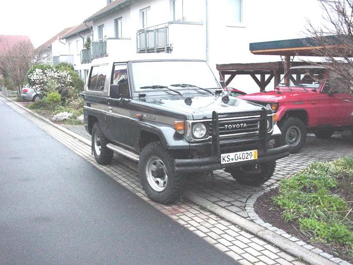

Hallo Toyota Freaks,
der eine oder andere hat es geahnt, ein Fahrzeugwechsel stand ins Haus.
Jetzt habe ich einen belgischen Dinosaurier und bin glücklich. Smile
Hier ist der "Neue"
HZJ 73 Baujahr 90 mit 1 HZ Maschine.
viele Grüße
Frank

BeitragVerfasst am: 05.06.2008 16:24:12    Titel:
Nett...
Scheibenbremsen, Doppeldämpfer serienmäßig???
Liebe Grüße Robert

BeitragVerfasst am: 05.06.2008 18:33:48    Titel:
Nett...
Hallo Robert Winke Winke
Wagen hat rundum innenbelüftete Scheibenbremsen, rundum Blattfedern und jeweils 1 Dämpfer / pro Blattfeder.
...oder meinst Du den Auspuff ?
Grüße Frank

BeitragVerfasst am: 05.06.2008 18:37:54    Titel:
Grüße Dich, ich hab gedacht die LC von Benelux haben alle DoppelSTOßdämpfer.
Hast Du Aufnahmen dran?
Liebe Grüße Robert

BeitragVerfasst am: 05.06.2008 22:50:25    Titel:
@Robert: morgen schaue ich mal , ob ich Aufnahmen finde
Danke für die Glückwünsche.
die Dinger sind nicht so teuer in Benelux. Markus postet ja auch ab und zu mal einen.
Ich hab jetzt 5000 bezahlt und werd nochmal 2000 reinstecken. Dann bekommt er Euro3 und ich habe ein unverwüstliches Stück Stahl mit einem Wahnsinns Motor YES
Ein paar Roststellen hat er auch, aber bei denn m² Blech die hier in der Toyota-Sektion verbraten werden, ist das nicht der Rede wert.
wartet mal ab, bis die ersten Bilder mit Stoffverdeck kommen, das liegt noch im Keller Love it
ich habe durch meine neue Arbeitsstelle im Moment sehr wenig Zeit. wenn alles klar geht , ist er beim nächsten Treffen fertig.

BeitragVerfasst am: 07.06.2008 14:18:30    Titel:
Hallo
schöner wagen was für rückleuchten hast du drinne ?

BeitragVerfasst am: 09.06.2008 09:23:22    Titel:
Moin, Moin Winke Winke
@ Robert
Der Wagen hat keine Aufnahmen für Doppeldämpfer, kann nix erkennen
@ Torsten
Hat ganz normale Rücklicher in der Stoßstange, leider ist die aus Chrom mit Plastikecken, aber das ändert sich noch.
@ Markus
Du hast die Kiste bestimmt schon virtuell zerlegt Grins
Ich muß zu meiner Schande gestehen, daß ich mir über technische Antriebsdetails noch keine Gedanken gemacht habe.
Der Wagen scheint auf Zugkraft ausgelegt zu sein, ist ziemlich kurz übersetzt , sehr direkt im Anzug und bremst wie die Sau.
Grüße Frank[/quote]

BeitragVerfasst am: 09.06.2008 18:48:36    Titel:
Hi Franky,
da ist höchstwahrscheinlich ein dickes dickes H150F - Getriebe verbaut (siehe http://www.cruiserfaq.com/08-01.php ) . Sowas passt platzmässig nur mit Mühe in neuere HZJ (ab 1999) rein. Hält aber dafür ein paarmal so lang und ist um etliches schwerer. Denn auch die Australier - die müssens ja schliesslich wissen - sagen dass in einen Heavy Duty ein 'H' - Getriebe reingehört.
Bei mir kommt jetzt auch ein H151F rein - auch wenn die Gesamtuntersetzung damit um 15% kürzer wird. Machma halt grössere Reifen drauf.
Nööö - da haste echt noch ein Männerauto erwischt das hält was es verspricht, zu 'nem Preis der mehr als vernünftig ist.
Hoffentlich bekommste für den LJ auch was er wert ist.
viel Spass
Markus
