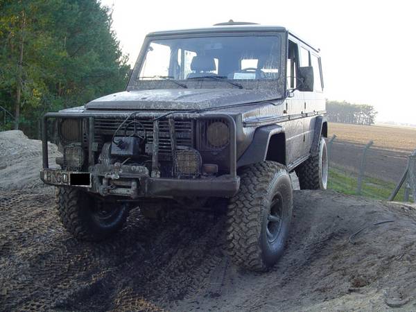

Aus meinen momentanen Reifen dreht sich der MT Wurm überall zwischen den Profilblöcken raus und bringt nun an einer Stelle den Draht mit. Zeit also für neue Reifen (immerhin sind die jetzigen BFG MT's auch schon 9 Jahre alt und haben deutlich über 100" km gesehen sowie einiges an Gelände gesehen.
Nun kann ich mich zwischen den beiden o.g. Größen nicht entscheiden. Wobei noch dazukommt, dass in 15" eine 8x15 CW Felge, in 16" eine 6x16 Stahlfelge mit Spurverbreiterung gefahren werden würde. Keine Ahnung was das jeweilige Komplettrad dann wiegt und wieviel das ausmacht.
Fahrzeug: Langer G mit Zusatzkrimskrams leer bei rund 2.5to. Bodylift u. längere Federn drin.
Nutzung Gelände: Keine Wüste, nur der hiesige Sand, bzw. die hiesigen Sandhänge, sowie Breslau-Schlamm.
Reifen wird wieder ein BFG MT, da leider auch Strassennutzung.
Nutzung Strasse: Überwiegend Stadt, Autobahn Vmax 100km/h.
Bisher hatte ich mit der gefahrenen Größe keine Probleme und kam überall super durch, doch die andere gefällt mir optisch besser. Jetzt frage ich Euch, welche Variante sinnvoller ist.

Ok, etwas kleiner im Durchmesser ist der 255/85. entscheidender ist aber, dass er deutlich schmaler ist als der 12,5'er. Wobei beim direkten Nebeneinanderstellen etwas größer im Durchmesser als der 33'er war.
Übrigens habe ich kurze Achsen. Eine eventuell größere Trägheit war nebensächlich, wenn der Unterschied extrem sein sollte, aber natürlich trotzdem ein Argument.
Der Strassenanteil ist eigentlich in meinem Fall zu vernachlässigen. Nur Simex, Silverstones und Konsorten fallen dadurch raus. Mal in der Stadt gehen auch extreme Reifen, aber eine Anreise auf der Autobahn soll schon drin sein.

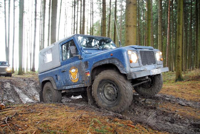

Mir wäre der 255er zu schmächtig - das paßt optisch nicht und sieht aus wie Storch im Salat. Habe 255er letztens mit 100er Querschnitt auf´m Reisemobil gesehen auf der Autobahn - der sah aus, als wenn er gleich kippt!
Ich fahre die 35x12.5R15 auf meinem straßenzugelassenen Reise-Spaßoffroader (strictly no trophy/rallye, Reisegeschwindigkeit 110km/h) und mag die Größe - werde lediglich auf 2" größere Felgen wechseln.
Wenn Du mit 33ern zu Rande kommst, wäre 285/75R16 noch eine interessante Größe (33.3x11"). Oder SuperSwamper LTB in 34x10.5R15 oder R16 - die sollen auch recht straßentauglich sein für MTs (keine Ahnung, bin sie noch nicht selber gefahren).
Schwanz haben reicht nicht,
Fux muß man sein!
BeitragVerfasst am: 17.06.2008 13:02:50    Titel:

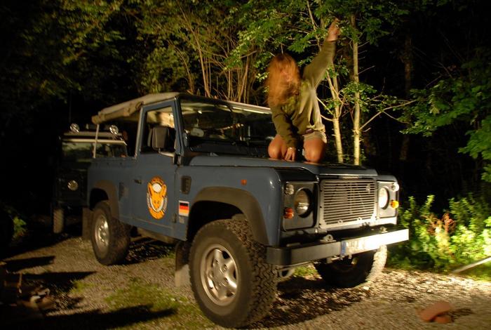

255/85R16 auf beiden Autos und superzufrieden.
Der 255BFG MT war auch bei direktem "Nebeneinanderstehen" von Patrolflüsterers und meinem Auto gleich gross wie sein 35ger.
"Breitreifen" am Offroader mag ich persönlich optisch nicht und den praktischen Nutzwert ausser einer Mehrbelastung aller Antriebsteile im Gelände und einer vielleicht minimal grösseren Traktion die man aber ggf. durch Luftablassen wettmachen kann sehe ich nicht.
Der 130ger ist aufgerödelt 3,4t schwer (3Wochen Libyen) und der reifen kommt 1A klar mit dem Gewicht. Smile

Ich hab das aus Neugierde gerade mal nachgeschaut. Der 255er ist tatsächlich vom Durchmesser ein 34" Reifen. Ned schlecht Supi
Meine Präferenz am G ist wie gesagt klar der 255/85R16. Aus den von Bondgirl genannten Gründen.
