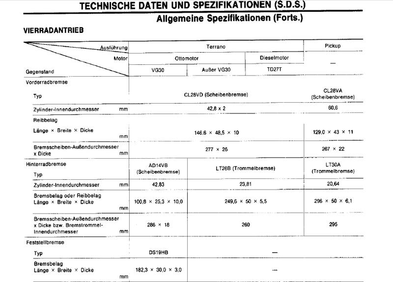

So, hab nochmal gekuckt, da war dann doch was mit den Bremsen...
Die Frage ist ob die Bremse jetzt besser oder schlechter ist... der Scheibendurchmesser ist zwar kleiner, dafür aber der Kolbendurchmesser größer... Was meinst Du? Fragen über Fragen???
O.k. Frage hat sich erledigt, der TD27 im Terrano hat ne größere Bremsanlage der hat 2 Bremskolben Wut
Das stellt sich die Frage ob das egal ist denn der "große" Benziner hat mit 124Ps auch die gleiche Bremsanlage

BeitragVerfasst am: 22.06.2008 23:16:09    Titel:
Die VA-Bremse des Terrano wurde von vorne herein auch auf den V6 hin
mitkonzipiert!
Daher wohl auch der Doppelkolben. Den braucht aber der TD27 ganz sicher nicht...
Bleibt bei Eurer TÜV- Argumentation einfach bei der maximalen Leistung im
Pickup. Und die liegt bei 101PS und später 126 PS bei unveränderter Bremse.
Außerdem ist die HA-Bremse größer als beim Terrano. Da sehe ich eigentlich
keine Probleme kommen.

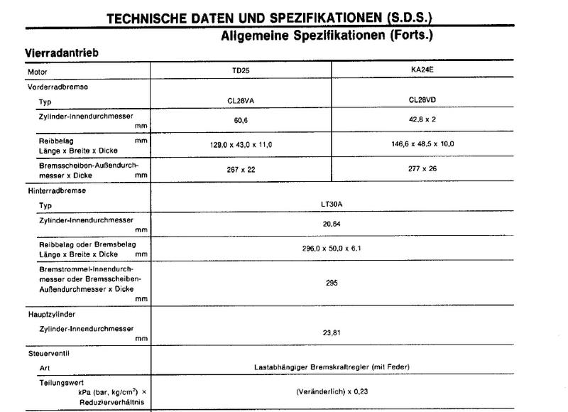

Hab's noch nicht geschafft diese Woche,werde aber nächste Woche hin,
habe aber mal ein bischen im WHB "geblättert":
Axefire hat folgendes geschrieben:
Ich hab mal das im WHB gefunden, aber zu den Bremsen steht nix drin, dass sie anders wären
ich hab' aber (leider) was gefunden:
Kapitel 14 Bremsanlage, Seite 55
( Wie stellt man PDF hier rein, Axefire? -mach bitte mal! )
demnach hat der Pick up mit KA24E (ist das der 100er oder der 124 ps?) die größere Bremsanlage des Terri 1 TD27 und des VG30.
Allerdings darf der Terrano 2,7 nur 2300kg und meiner 2810 kg wiegen, und das will ja auch bei 80 PS gebremst werden!
(wenn auch zugegebener Weise ziemlich sch...!)
na ja, nächste Woche werde ich's sehen!
gruß, Stephan

Dann habt Ihr vermutlich eine aktuellere Auflage vom WHB, bei mir ist der KA24E
(der mit 126PS) nur als Nachtrag drin, zu größeren Bremsen finde ich bei mir nix!
Aber: wenn's da wirklich Probleme geben sollte, kenne ich jemanden, der noch
reichlich Terrano-Teile liegen hat. Das stellt auch technisch kein Problem dar!
Aber mach Dir mal keine Sorgen, der kleinere Benziner ist mit 101PS ähnlich
stark wie der TD27 und hat die gleichen Bremsen drin wie der Saugdiesel. Der
Abnahme sollte die Bremse also wirklich nicht im Wege stehen!
