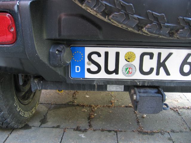

Desweiteren ist die Steckdose der Anhängerkupplung verbogen.
Die hab ich dann einfach in die Stoßstange verlegt.

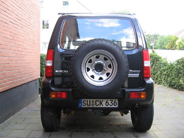

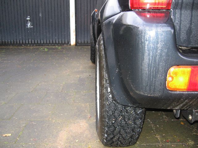

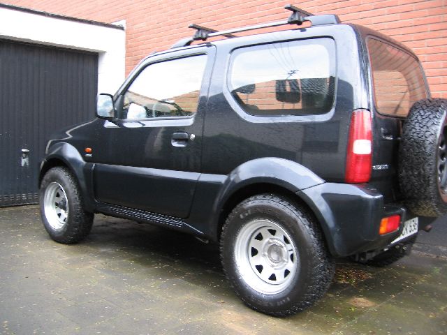

Die Originalreifen sind auch nicht die beste Wahl und wurden schnell gegen General Grabber AT² in 215/75R15 getauscht.
Wirklich in allen Situationen eine Verbesserung!
Breitseite vorher
Breitseite nachher

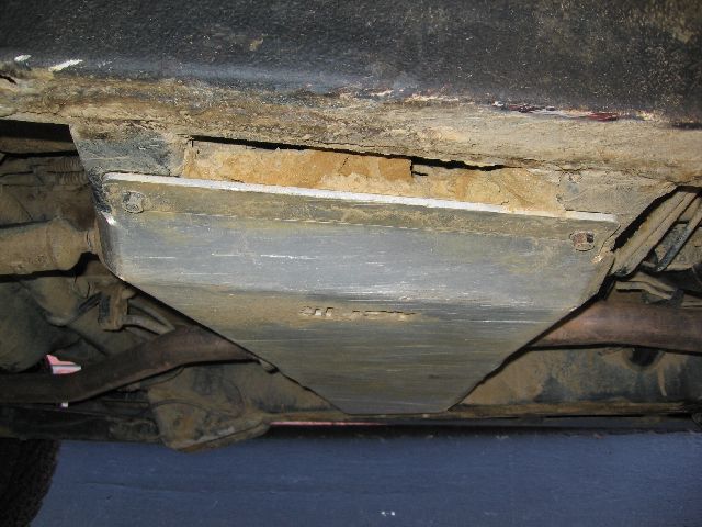

Als nächste Anschaffung musste ein ASFIR-Unterfahrschutz her, das das Verteilergetriebe doch recht oft am Boden schleift.
Wie man sieht wird er auch benutzt.

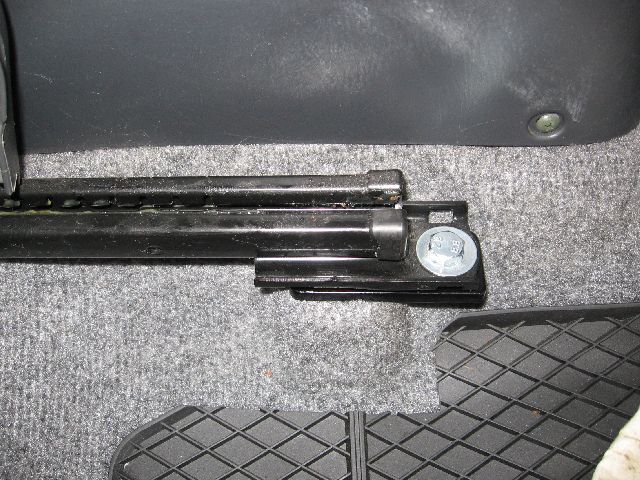

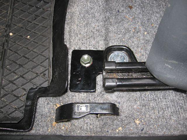

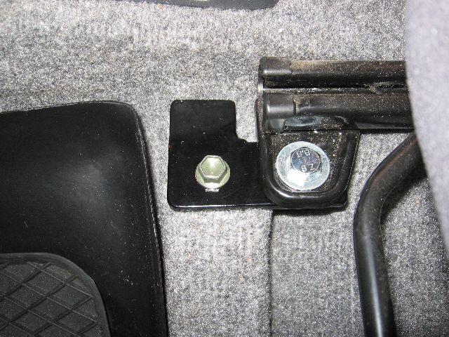

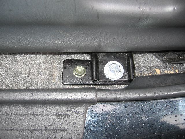

Die Idee den Sitz irgendwie ein Stück weiter nach hinten zu bekommen hatte ich schon länger.
Als jemand aus dem Forum eine recht einfache Lösung präsentierte, hab ich das ganze mal nachgebaut und etwas erweitert.
Die Sitzschinenverlängerung mir Verdrehschutz

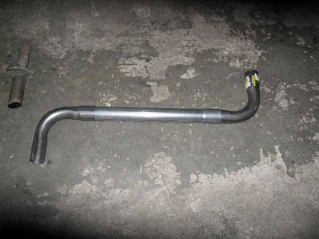

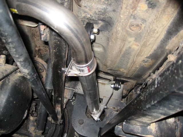

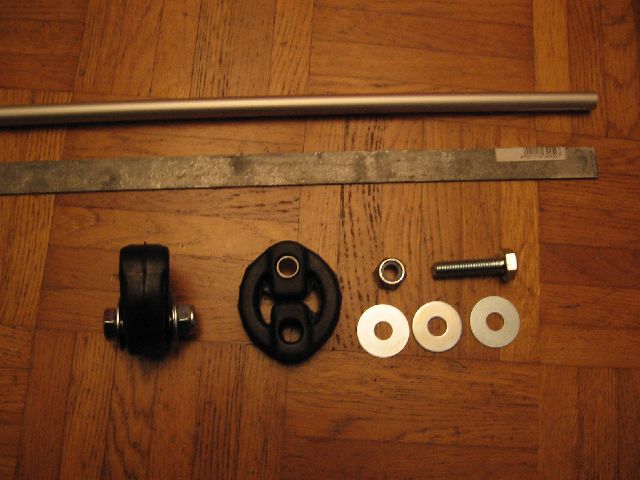

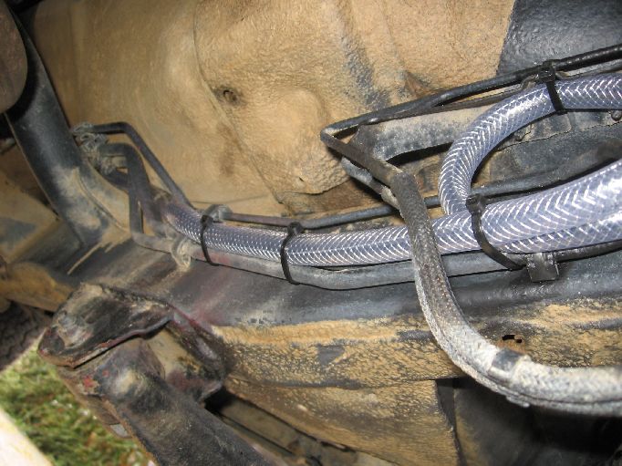

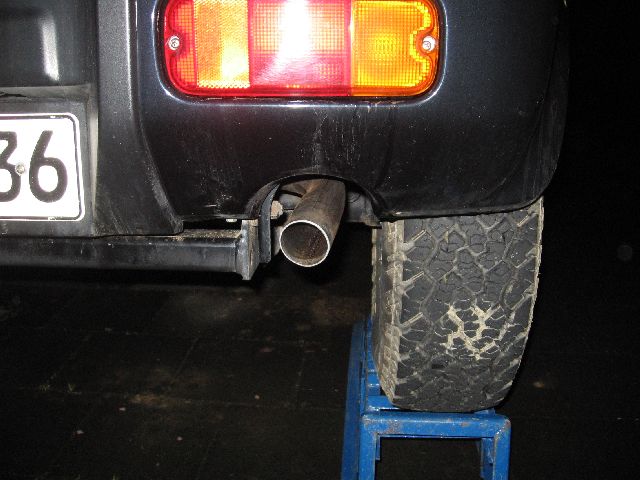

Da sich der Endtopf wegen seiner "überragenden Qualität" bereits nach 2 Jahren ziemlich verabschiedet hatte musste eine Lösung her.
Da der Jimny recht leise ist und sich nach nichts anhört hab ich dann einfach mal den Endtopf gegen ein Rohr getauscht. :twisted:
Hörprobe: SOUND (eventuell umbenennen in *.wav)

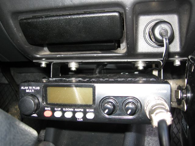

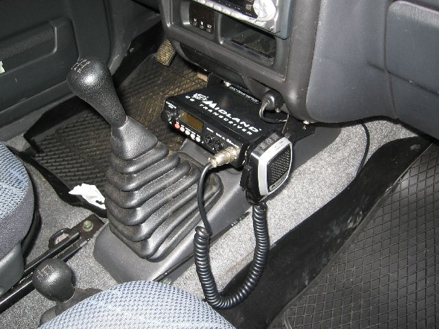

Für Tage im Offroadpark sind Funkgeräte ganz nützlich um sich zwischendurch ein wenig abzusprechen.
Das Funkgerät ist jetzt auch fest montiert, nur die Antenne mit Magnetfuß stelle ich bei Bedarf aufs Dach.
Da muss ich mir noch eine Lösung für die Kabelführung überlegen.

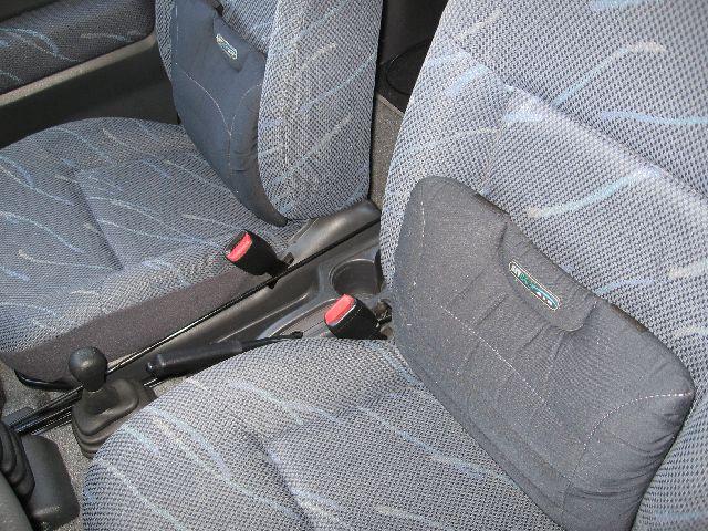

Sitzkissen um die Sitze reisetauglich zu machen.
Das hat sich bei 2500Km durch Norwegen als sehr brauchbar erwiesen.

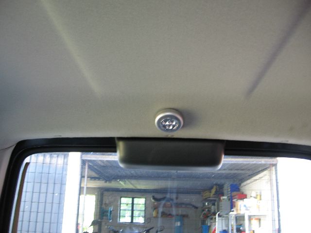

Eine Kofferraumbeleuchtung.
Die ist mit Klettband auf der Rückseite versehen und einfach an den Dachhimmel gedrückt.

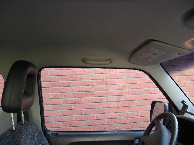

Ein zusätzlicher Haltegriff um auch bei extremer Schräglage einfach einzusteigen.

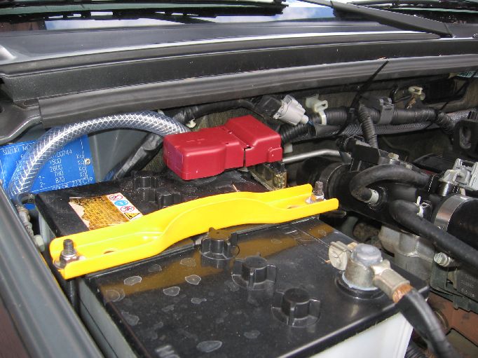

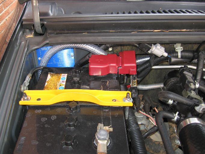

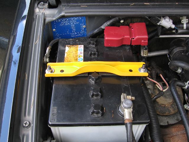

Rostiger Batteriehalter neu lackiert

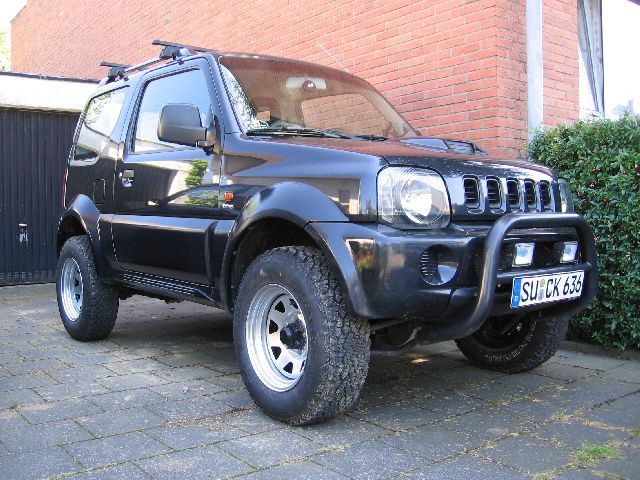

Das ist der momentan aktuelle Stand:

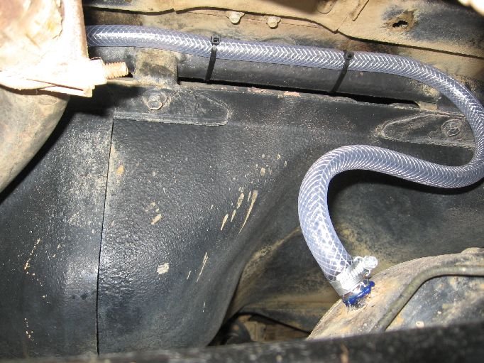

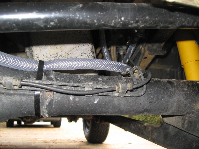

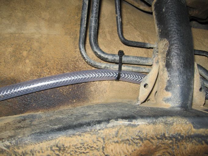

4. Die Achs-/Getriebebelüftungen müssen hochgelegt werden

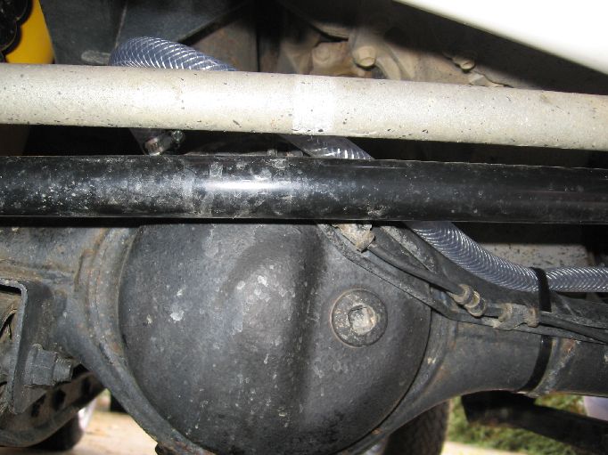

Das einfüllen des neuen Öls ist allerdings ein wenig fummelig.
Ich habe den Schlauch an der Flasche ca 50cm verlängert und dann das Öl mit Druck ins Getriebe gedrückt.
Dauert etwas, geht aber doch ganz gut.

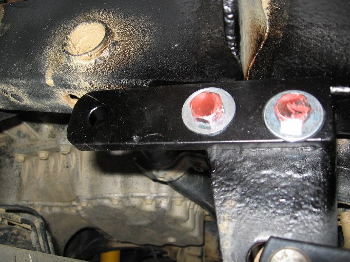

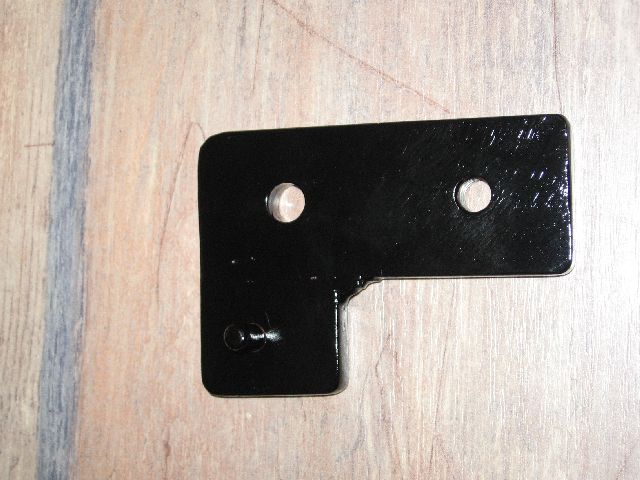

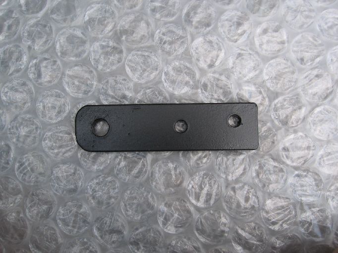

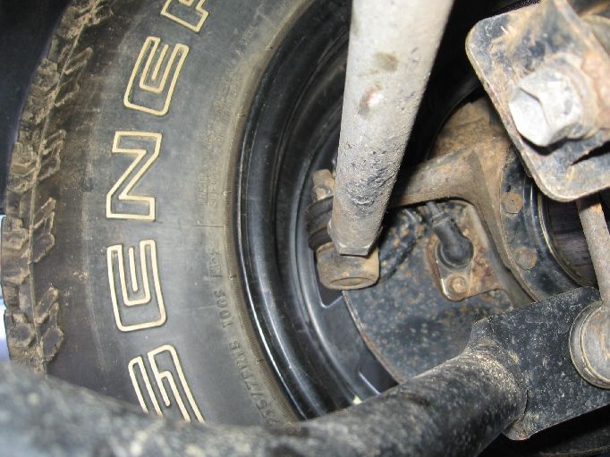

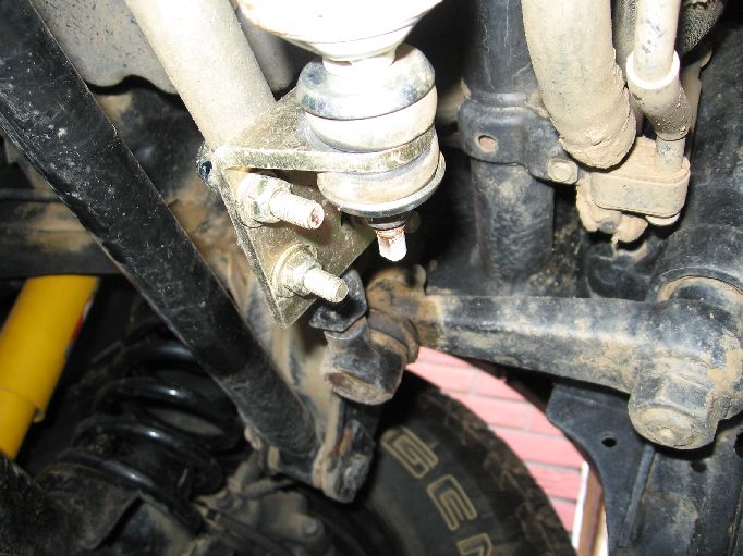

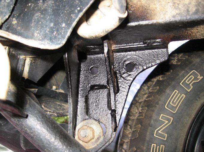

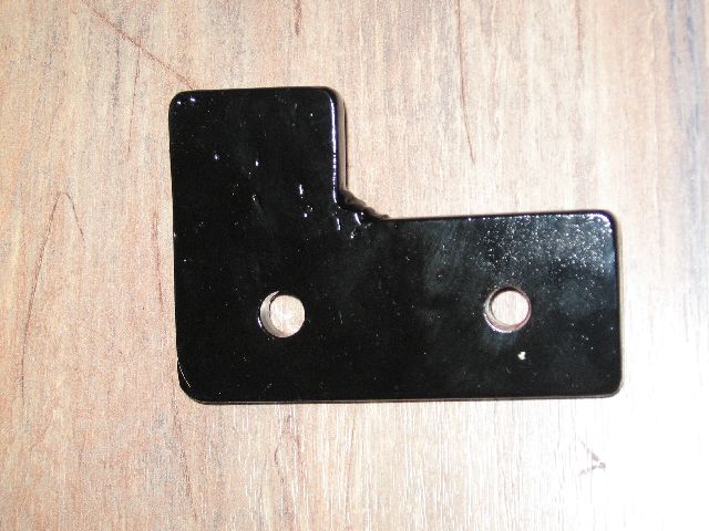

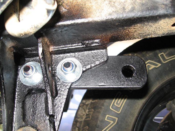

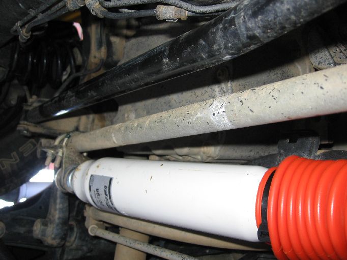

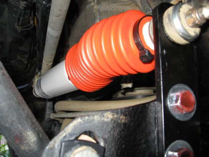

Projekt Lenkungsdämpferhalterung
Ich habe mir dann mal die Halterung für den Lenkungsdämpfer vorgenommen.
Der Lenkungsdämpfer ist normalerweise an einer aufgebohrten Bohrung der Abschlepphalterung befestigt.
Dadurch steht der Lenkungsdämpfer aber ziemlich schräg und verdreht beim lenken die Gelenke der Querlenker ziemlich.
Ich habe aus einfachen Flacheisen (60mm x 8mm) eine passenden Halter gemacht der mit 2 Stück 10mm Schrauben am Rahmen befestigt ist.
Das hält für die Ewigkeit.
Die Bohrung für die Aufnahme des Lenkungsdämpfers ist 14mm groß.
Bei Verschränkungen hat er so genug Platz um sich bewegen zu können.
Aber Bilder sagen mehr als Tausend Worte.
Hier der Befestigungspunkt am Rahmen.
Das rechte Loch ist der von Trailmaster vorgesehene Platz.
Die angefertigte Halterung...ist kein Hexenwerk.
Befestigung von innen
Befestigung von aussen

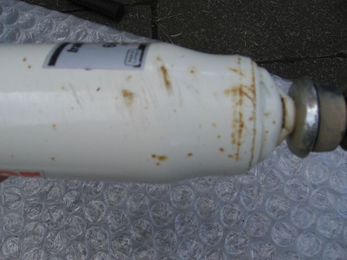

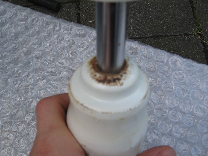

Qualität des Trailmasterdämpfers ist auch nicht wirklich überzeugend.
Und ich meine nicht die durch Kratzer verursachten Roststellen, sondern die die unter der Staubschutzmanschette liegen.
Hier ein paar Bilder bei Lenkeinschlag.
Man kann gut erkennen das die die Gelenkköpfe gerade stehen bleiben beim lenken.
Das war vorher nicht der Fall.

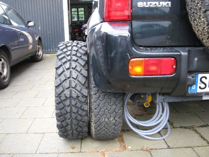

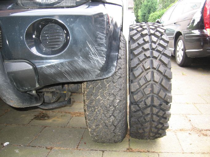

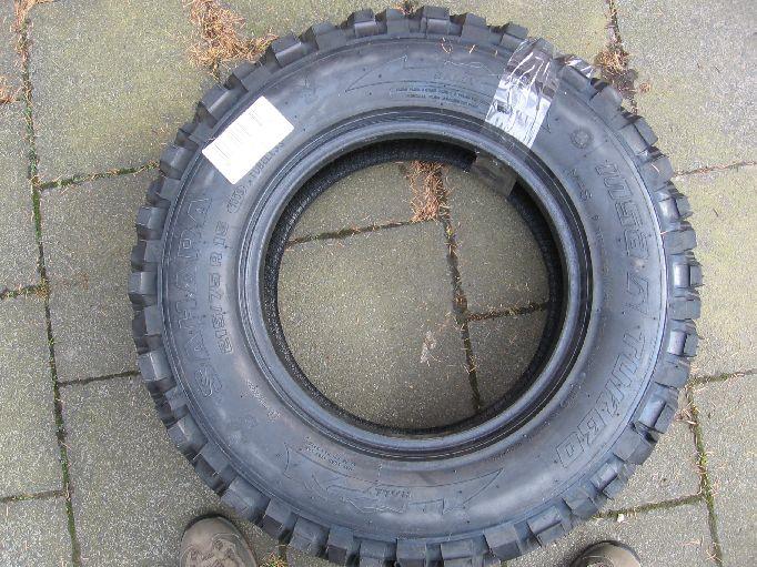

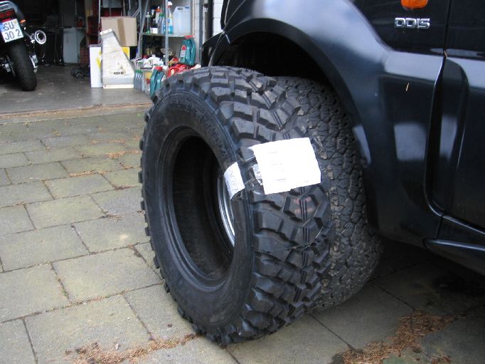

Ich hab da mal was zum testen bestellt. Supi
Insa Turbo Sahara in 215/75R15
Gemessene Höhe unmontiert: 72cm (ca 1,5cm höher als der General Grabber AT²)
Gewicht: 17,3kg
Farbe: schwarz
Geschmack: eklig
Aussehen: geil! Respekt
Werde den mal aufziehen und montieren...mal sehen ob er so drunter passt.
Bin mir da noch nicht ganz sicher...

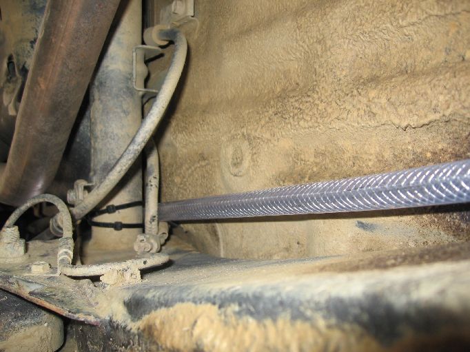

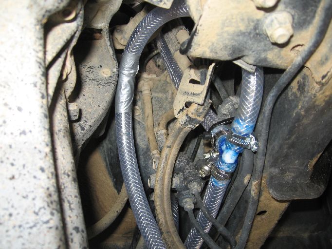

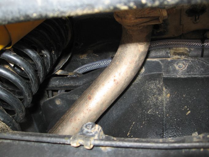

P.S.: Bevor einer fragt ... ja ich hänge meinen Wasserschlauch immer unters Auto zum trocknen. Hau mich, ich bin der Frühling

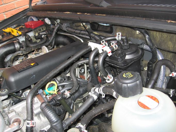

Projekt Differenzialbelüftung

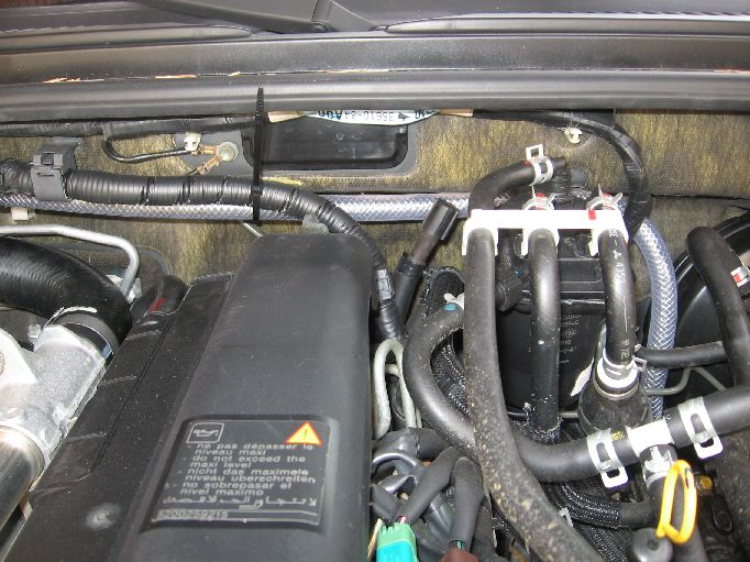

Ich habe es dann auch endlich geschafft die Differenzialbelüftung hoch zu legen.
An Material habe ich folgendes benötigt:
- 6m 1/2"-Druckluftschlauch
- 5 Schlauchschellen
- T-Verbinder
- Hylomar-Dichtmasse
- Kabelbinder
- Kraftstoffilter
- Scheuerband
Mit einer Zange oder anderem Werkzeug kann man die eigentliche Dichtkappe/Ventil vom Differenzialgehäuse abhebeln.
Der Schlauch passt dann wunderbar über den 14mm durchmessenden Anschluss am Differenzialgehäuse und wurde von mir vorsichtshalber mit etwas Dichtmasse eingeschmiert.
Anschließend mit einer Schlauchschelle gegen abrutschen gesichert.
Wie der Schlauch verlegt wurde, sieht man auf den Bildern ... da hat man genug Möglichkeiten.
Vorne werde ich bei Gelegenheit den Schlauch vielleicht noch etwas anders legen.
Mal sehen ob es sich so bewährt.

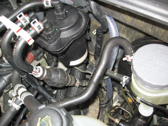

Der Schlauch endet jetzt im Hohlraum hinter der Batterie und wird mit einem Kraftstoffilter abgeschlossen.
Dann ist grober Schmutz schonmal ausgesperrt. Winke Winke
Den Schlauch habe ich bis hier gelegt, weil er hier am geschütztesten liegt und eventuell am Luftfilterkasten angeschlossen werden kann.
An Stellen wo der Schlauch am Rahmen scheuern kann, wird noch Scheuerschutz drumgewickelt.
Da ist auf den Bildern noch Klebeband drauf.
Ich habe an mehreren Stellen Bögen gelegt um eventuell eindringendes Wasser an ein paar Stellen zu halten.
Das sollte eigentlich reichen.
Bilder von hinten nach vorne.
Hinterachse
Nach vorne
Abzweigung zur Vorderachse und in den Motorraum
Zur Vorderachse

BeitragVerfasst am: 08.09.2008 19:49:40    Titel:
Sauber, ordentlich verlegt. Respekt
Den Schlauch würde ich aber niemals nicht an den Luftfilter/Schnorchel anklemmen.
Im Luftfilter ist durch den Luftansaugenden Motor/Turbo immer ein Unterdruck gegenüber der Umgebung.
Wenn du über die Entlüftung jetzt auch diesen Unterdruck auf deine Achsen legst, saugt es dir den Dreck/Schmutzwasser u.ä. erst so richtig durch die Dichtringe nach innen.

Grüße Dich, die orangenen Gummiteile an deinen Dämpfern kannste auch weglassen....
Liebe Grüße Robert
