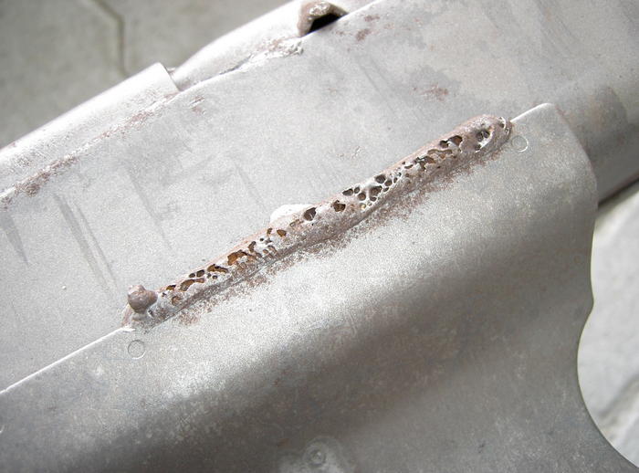

habe nach dem Sandstrahlen meines Y61 Rahmen solche Schweißnähte gefunden
Von der Qualität bin ich sowas von entäuscht!
Mein alter W160 auf 36er Swamper hatte eine bessere Verarbeitung.
8 Stunden schleifen und schweißen!
20% aller Nähte misst! Klunker ohne Ende, Drahtreste wo man hinsieht!
In dem Stahl sitzt so viel Dreck, dass ich ihn nicht mal WIG schweißen konnte.

keine Garantie mehr auf Durchrosten? Das wäre mir ein versuch gegen Nissan zu stänkern wert......

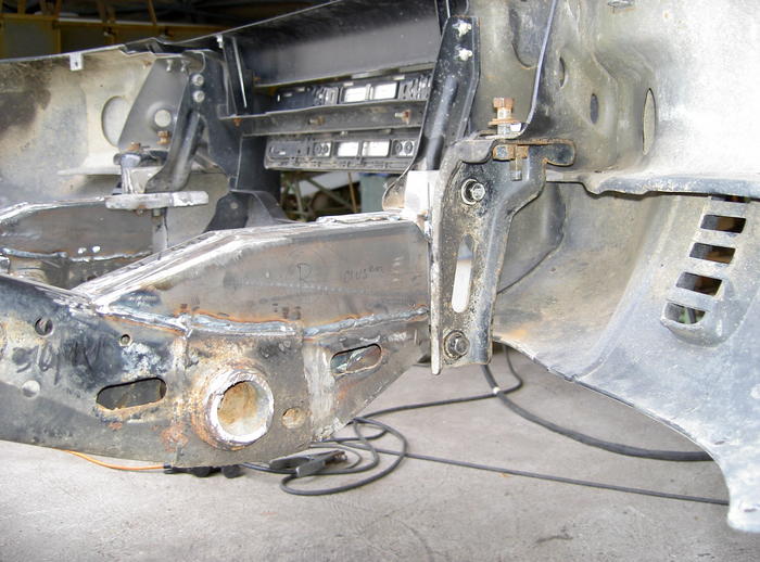

Hatte vor dem Strahlen das vordere Rahmenende schon um 80mm angehoben.
Von den Nähten hatte ich nichts geahnt.
Jetzt habe ich alles neu geschweist.

Heftig....mein Y60 sieht da wesentlich besser aus, aber rostet tut er trotzdem ohne Ende. Bzw. mittlerweile nicht mehr Grins
....ziemlich peinlich für Nissan was ich da auf den Fotos seh.

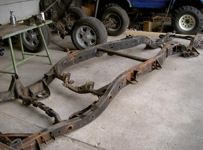

Ich hatte ihn wegen dem Rost komplett zerlegen müssen.
In schätzungsweise 4-6 Jahren wäre der Rahmen sonst wohl durch.
Fast jede Roststelle hat an einer Schweißnaht angefangen.
Da lohnt es sich auch mal genauer nachzusehen.

Hallo, das ist keine Roststelle sonder da hat einer am Schutzgas beim Schweissen gespart Es gibt nicht, was man nicht auch punkten kann - das war schon immer so. Murks ab Werk gibst anscheinend auch aus Japan Nee, oder?
Gruß Gisli

Klar , das sehe ich genauso!
Beim schweißen kommt Sauerstoff an die Naht und danach kommt der Rost!
Denen ist wohl das Argon ausgegangen!

Mal ein Bild vom Rost
Unter dem Unterbodenschutz war es noch schlimmer Unsicher

hallo torsten den rost wirst du an jedem nissan gw mit rahmen finden ..an meinem terrano von 99 schauts nicht besser aus und ich hab noch viel krassere schweiss.. ne murksnähte an knotenblechen .. aber hält !! wenn nixkann es richtig gemacht hätte und den rahmen vor dem lacken gestrahlt hätte würdest du da keinen rost finden ....aber leider zu teuer .. gruss stan

Oder aus Kostengründen haben sie möglicherweise
mit Kohlensäure geprutzelt, wie im alten Rom. Wut

Obskur Das ist doch nicht schlimm für ein 10 Jahre altes Auto.
Soch einen Rostbefall am Rahmen wirst du bei jedem Fabrikat finden, wenn während der Laufzeit nichts daran gemacht wurde.
Bei Importfahrzeugen aus südlichen Ländern wurde z.B. auch bei der Produktion auf Korrosionsschutz verzichtet (kein Salz im Winter).
