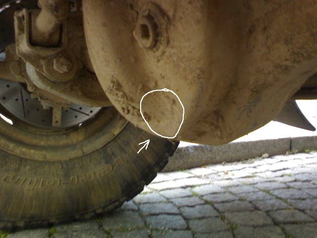

Winke Winke mahlzeit...
hab grad gesehen,dass ich doch gestern beim im schlammspielen ,mir am
vorderem Diff. den deckel verbeult habe.. Wut
gibts den einzeln?
wieviel wird der kosten?
und vorallem.. wie wird der gewechselt? sehe keine schrauben?

ich befürchte da gits nix zu wechseln Unsicher .
schlimmstenfalls Diff ausbauen,ausbeulen,Diff einbauen oder
im auge behalten und damit leben Grins Ja

Die Rover-Achse hat ein Third-Member System. Der Deckel ist drangeschweisst. Nimm das Diff raus und beule den Deckel von Innen aus. Dann besorgste Dir (z.B. von Paddock) nen günstigen Diff-Schutz und das Problem sollte der Vergangenheit angehören.

Nee, oder? ohh man ich habs ja fast befürchtet... Unsicher
dacht das geht irgendwie einfacher
Sven
Tschöö, bin dann weg
BeitragVerfasst am: 21.07.2008 14:55:22    Titel:
du meinst sowas wie: Öleinfüllschraube rausschrauben und kräftig reinblasen? Hau mich, ich bin der Frühling
Hast du denn auffällige Geräusche seither? Wenn nicht, dann wärs ja womöglich nur optisch.

Je nach Lage und Größe der Beule kann man die, ohne Demontage des Diff, rausziehen.

Wenn nix schleift so lassen bis das Diff eh raus muss, oder mit nem erwachsenen dotzer rausziehen (vorsicht beim Stab anschweißen Das Blech ist dünner als man meint! Öleinfüllschraube aufmachen, Feuerlöscher bereitlegen Vertrau mir ) Winke Winke

mmh schleifen denk ich tut nix.. zumindest hör ich nix Unsicher
also beobachten und weiterfahren?
hab mal noch nen pic gemacht.. weiß nich ob mans sieht rotfl

da soll in echt ne beule sein ??? Unsicher Nee, oder? wenn überhaupt
ist da ne delle und keine beule Der Oberlehrer spricht, also zuhören!

Hallo, absolut unbedeklich, aber ein Diff.schutz für die Zukunft währe empfelenswert.
Gruß Gisli

hab schon gesehen .. auf dem bild sieht man fast nix.. Nee, oder? rotfl
finde in echt siehts schlimmer aus.
gut werds so lassen.. Diff schutz drüber und fertig..

Schleift was? Hörst du Geräusche beim rollen ohne Gas/Motor ?

http://www.paddockspares.com/pp/OFF_ROAD/Protection/Diff_Guard_-_Zintex_Coated_-_all_Rover_axles.html
Reise vor dem Sterben...
sonst reisen deine Erben
BeitragVerfasst am: 22.07.2008 17:28:47    Titel:
Hatte ich beim Samurai auch....spart man Öl im vorderen Diff Hau mich, ich bin der Frühling
http://www.offroadservice.de/ hat schöne. Hab ich dem 3Raum mal geschenkt...
Die schützen untenrum und dienen als Skidplate zugleich...

@siggi.. rotfl recht haste.. aber zerdellt klingt doof!!!
@johannes..danke..wieviel sind 15englische $
@bondi..die sehen super gut aus..aber recht teuer
werd mal kumpels fragen.. da sind einige in ner metallbude
