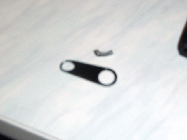

Beim schließen des dachzeltcovers, hab ich mal wieder schnell schnell einenn teil der zeltplane mit in den reißverschluss gezippt :x
vor-zurück...vor-zurück...
mit blosser hand keine chance, also zange
und dann das Vertrau mir

BeitragVerfasst am: 23.07.2008 12:52:47    Titel:
blur - liegt es an meinen augen oder ist es ein bilderrätsel?

BeitragVerfasst am: 23.07.2008 12:55:10    Titel:
Ein chinesischer Reissverschlusszipper ausgebrochen. Die Dinger kann man einzeln kaufen.....für Markenreissverschlüsse. YKK oder ähnlich. Bei Noname isses Glück. Muss aber ganz genau passen sonst zerstört sich der RV.

BeitragVerfasst am: 23.07.2008 12:55:29    Titel:
hier besser bild

BeitragVerfasst am: 23.07.2008 12:56:54    Titel:
ja chinesen orig. teil Vertrau mir Wut

BeitragVerfasst am: 23.07.2008 12:59:15    Titel:
Bockels Uwe hat folgendes geschrieben:
Ein tragischer Fall von Selbstentmannung in einem Reissverschluß? Unsicher
nein wos glauben sie welche hosengröße ich trage herr uwe,
bin zwar ned grad von der kleinen sorte, aber so auch wieder ned.
i kann mich über sowas fürchterlich ärgern,
und das mit so wie anna meint neuteil reinpfriemeln is a wieder a sysiphus arbeit.
für nix und wieder nix. Wut Wut Wut Wut Wut Wut Wut Wut
trotzdem dankschön! Ja

BeitragVerfasst am: 23.07.2008 13:19:59    Titel:
Lass es einen Sattlereifachbetrieb anschauen + reinpfriemlen. Glaube mir- ich kämpfe seit 7 Jahren einen beruflichen Krieg mit Reissverschlüssen. Und kicke jedes Scheissteil gnadenlos raus. Selber reingepfriemelte fallen in der Regel hinterher raus.

BeitragVerfasst am: 23.07.2008 13:28:06    Titel:
Flicks mit nem Kabelbinder zusammen. Das hält.
Nee, oder? geht ned herr nön, is nix mehr dran wo i den binder anbindn könnt Wut Wut Wut Wut Wut Wut Wut Wut Wut

BeitragVerfasst am: 23.07.2008 17:45:37    Titel:
Klarer Fall von "Reissverschluss wärtlich genommen"
Ne 8er-Mutter dranschweissen, dann kannst Du da auch einen Kabelbinder dranfummeln.
Es gibt nicht, was man nicht auch punkten kann
Ist denn nur der "Griff" ab, oder auch dieses dreieckige Dingsbums, was den Reissverschluss auf-und zumacht?

BeitragVerfasst am: 24.07.2008 09:56:51    Titel:
der griff und der haken de den griff am dreiecksding fest macht.
ich denk mit reparieren wird das nix, entweder ich treib günstigen ersatz auf,
oder ich baue eine plane die komplett über den anhänger geht und mit rundlaufendem gummiband an den sankeyhaken fixiert wird.

BeitragVerfasst am: 24.07.2008 12:20:14    Titel:
Da müsste doch eigentlich in dem Dreiecksdings ein Loch sein, wo vorher der Anhänger durchgefummelt wurde, da kann man auch ein Stück Leine in passender Dicke oder einen Kabelbinder reinstecken, zumindest die Seillösung habe ich schon bei einigen defekten Reissverschlüssen erfolgreich getestet.

BeitragVerfasst am: 24.07.2008 13:48:33    Titel:
@Landmann
besorg dir passenden Ersatz, mach den Reisverschluß ganz ZU
vorher die Begrenzer ausbauen, sind meist nur zwei Metallclips.
Alter Zipper raus, vorsichtig neuer rein
und jetzt die oberen Enden des Reisverschlusses "abnähen", sprich aus Sternchenzwirn einen Block setzen.
Funzt in den allermeisten fällen.
Wenn du das ganze im offenen Zustand versuchst s. Anna

BeitragVerfasst am: 02.08.2008 14:48:47    Titel:
so jetzt schließt der reißverschluss gar nimmer,
d.h er verbindet sich nimmer Nee, oder? Wut
hat vielleicht jemand so ne plane über??? Unsicher Unsicher
