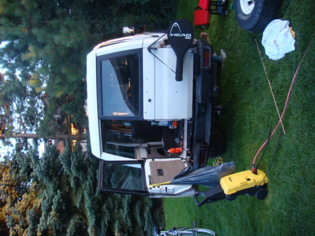

Der Zahn der Zeit hat an ihm genagt und das nicht wenig. Nach 20 Jahren auch verständlich, aber größtenteils Schuld daran ist das ganze Salz, welches auf Österreichs Straßen gestreut wird. Im Vergleich zu Deutschland fahren wir im Winter nicht auf Asphalt sonder auf Salz! So und nun steht eine Teilrestauration an. Leider sind einige Bilder verschwunden Unsicher jetzt hab ich nur mehr welche vom Zwischenumbau! Supi

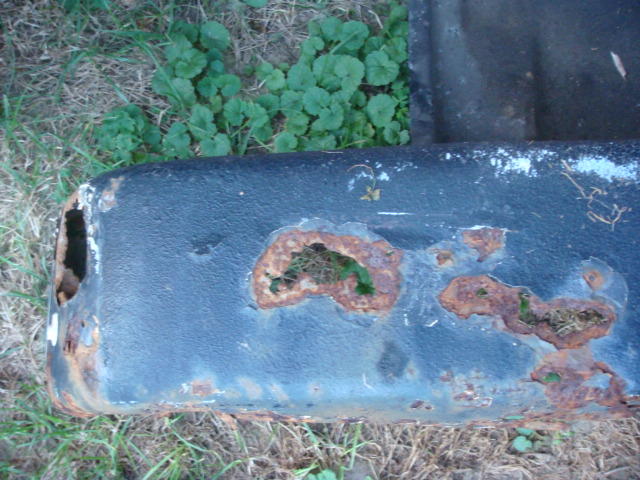

Stoßstange extra rostig traurig
http://img256.imageshack.us/my.php?image=fotos105sn0.jpg

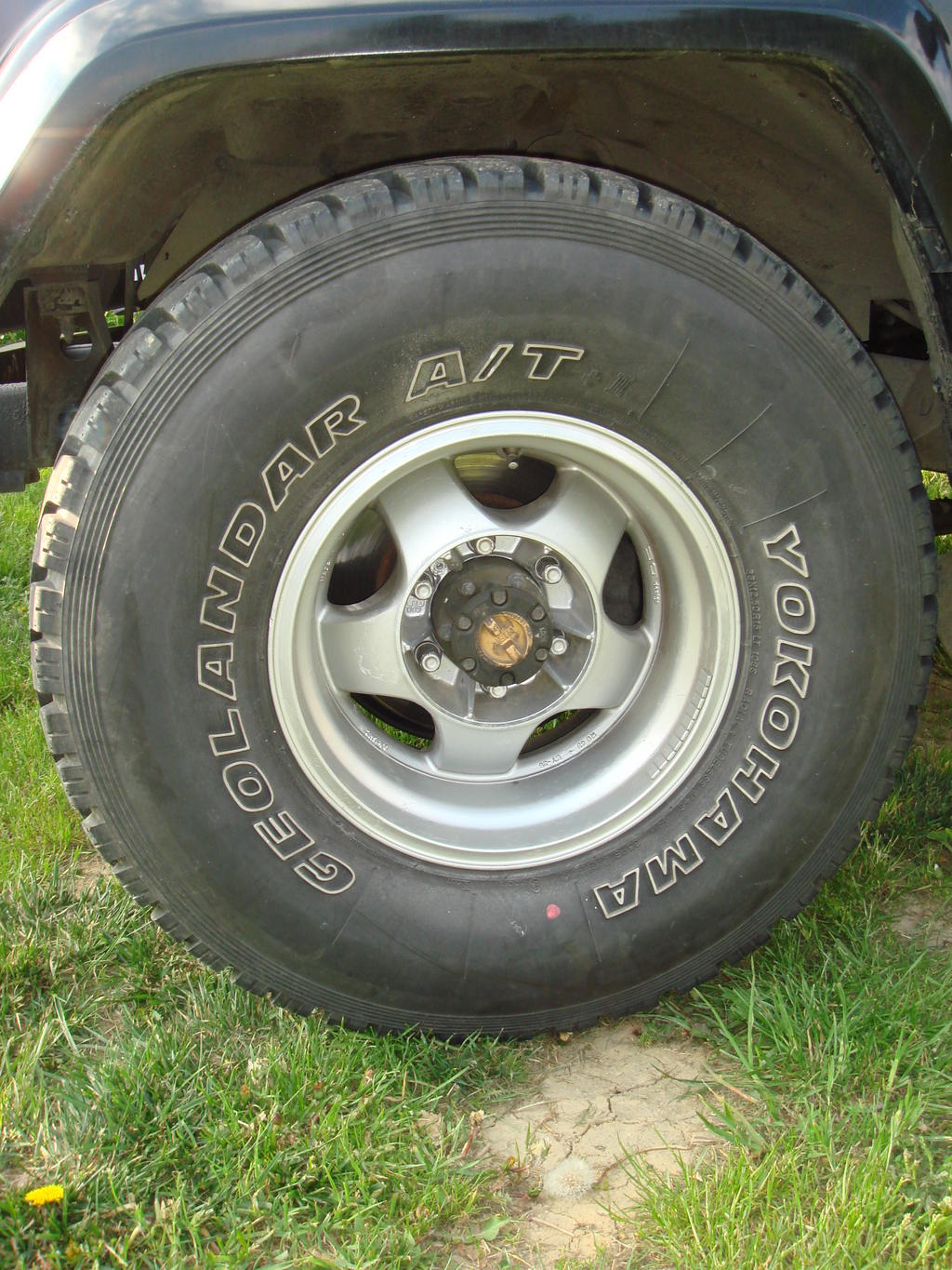

alte Reifen weg, neue her in 33x12,5 R15 + neue Felgen 9jx15 h2 et-26

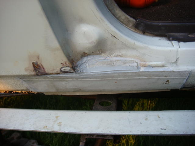

hier war ein Loch, zuerst wollte ich es schweißen, aber ein Bekannter der in einem Stahlbetrieb arbeitet hat mir gesagt, dass sie selber nix mehr Schweißen nur mehr kleben und gab mir nen Spezialkleber + Reinigungsmittel. Die Löcher müssen zuerst vom groben Rost entfernt werden, Rostumwandler drauf, lacken, dann das gereinigte Blech mit dem Kleber nachher eine Schicht Kitt und dann Grundierung + Lack. Hält besser als neu auch wenns etwas aufwenig ist ^^
http://img165.imageshack.us/my.php?image=fotos081lg4.jpg

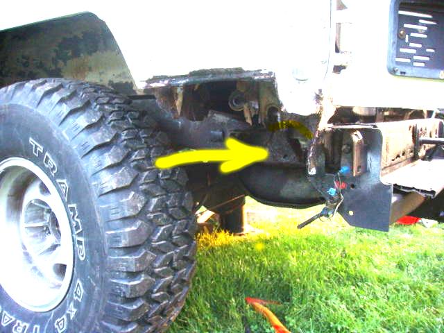

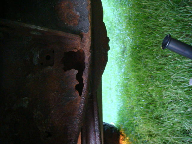

das Teil ist so festgerostet, jetzt muss ich die Schrauben aufbohren sonst reiß ich gleich alles aus
http://img364.imageshack.us/my.php?image=fotos151hb9.jpg
http://img47.imageshack.us/my.php?image=fotos115kh8.jpg

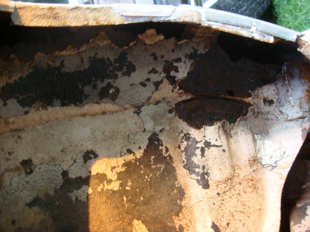

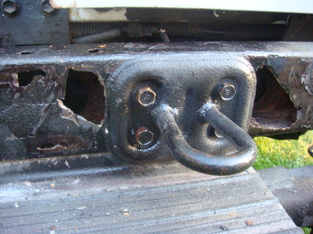

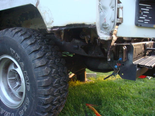

Rost soweit das Auge reicht! Die Träger müssen geschweisst werden, da sie teilweise durchgerostet sind!! Es wäre nur noch eine Frage der Zeit gewesen bis er zusammenbricht. Achja ein Frage hätte ich noch: Wo bekommt man den die Türbolzen für die hinteren Türen her? Danke schon mal im voraus Supi
mfg badworld

viel Rost und viel Arbeit! Komischerweise haben die vorderen Kotflügel überhaupt kein Rost Unsicher

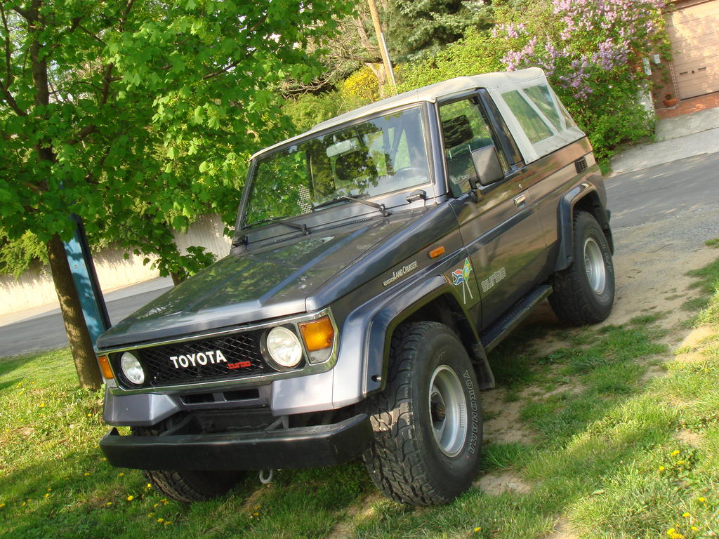

Hier ein LJ73 mit Stoffverdeck in sehr gutem Zustand YES

Zum Vergleich: der grau-blaue LJ73 ist sogar 1 Jahr älter als meiner und sieht um Welten besser aus!

den Querträger vom Rahmen haste ja schon angesprochen, wenn ich mir das Bild so ansehe, scheint mir aber noch mehr "durch" zu sein .
lass den ganzen Rahmen überprüfen, bevor Du Geld fürs Schweißen reinsteckst.
speziell auch die Karosserie-Aufnahmen.

Lackiert is er schon, Stoßstangen sind auch schon fertig, jetzt fehlen nur mehr die Träger und dann kanns ja hoffentlich bald losgehen. Falls nicht, dann muss er halt auf der Terasse überwintern Supi
