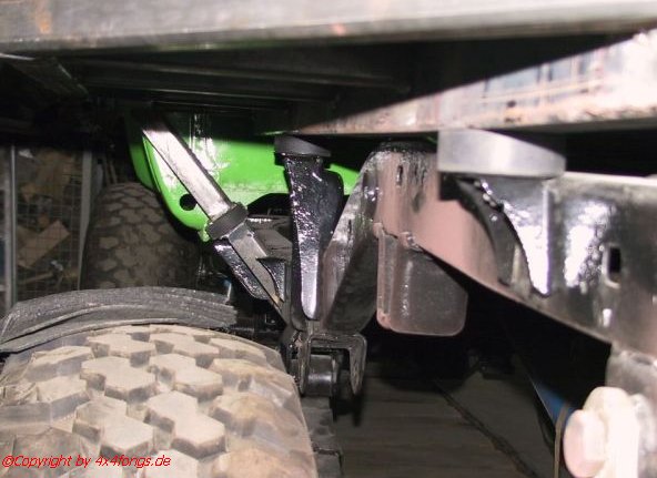

@AlexT
servus
also es gibt da diverse Sortimente dort
http://coolfj40.stores.yahoo.net/bodymounts.html
oder natürlich würde ich wohl die DIY Methode noch versuchen mit Eishockypucks.
Ist genau 1 Inch (2,54 cm) hoch und hat einen Durchmesser von 3 Inch (7,62 cm)
Im Hilux hammer das schon verbaut
und preislich unschlagbar... Ja
(okay wenn man fast an der Eishalle wohnt und en guten Draht zum Eismeister hat) Grins
Gruss Fongs
