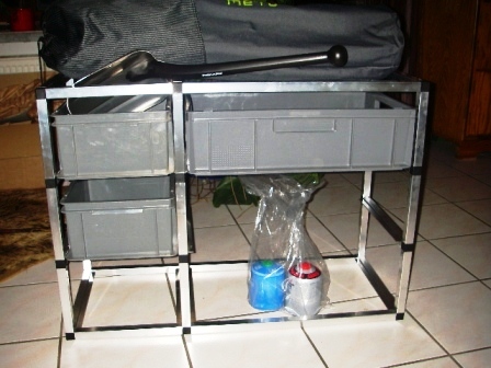

Ich plane gerade die Version 5.1.1 eines Seitenschranks für den 90iger. Hintergrund, der Alte ist mit seinen 25 kg zu schwer, der jetzige wiegt grad mal 2 Kilo (ohne Schubladen). Und für Tunesien soll das Auto ja abgespeckt sein. Jetzt habe ich folgendes Problemchen.
Die Rako-Kisten sollen ja nicht herausfallen bei Kurvenfahrt oder in der Verschränkung. Wie kann ich die Kisten nach vorne blockieren? Ich dachte an einen Beschlag, so eine Art Riegel, hab aber bisher noch nichts passendes gefunden. Über Ideen würd ich mich freuen. Danke.

Haken - Ösen oder kleine Knebelverschlüsse, je einer rechts und links pro Schublade.
Oder von hinten mit starken Magneten ?
Oder ganz einfach: wenig elastischer Gurt von oben nach unten/rechts-links.

Wie oft mußt Du denn da dran? Wenn eher selten (z.B. nur abends/morgens), dann wäre ein schmaler Spanngurt vor jeder "Schublade" die leichteste Variante.

Morgens und abends, genau. Der Schrank ist verschraubt mein Guter. Spanngurt hat ich schon, empfand ich nicht als das Ware, werde ich aber machen wenn mir nix gescheiteres einfällt.

Gurte + Blitzverschluß.
Mit Gurten bekommts Du die Schubladen auch etwas auf Spannung und die rutschen nciht mehr hin und her oder rappeln.

BeitragVerfasst am: 25.11.2008 19:05:44    Titel:
Hier mein Fred zu dem Thema.
http://www.offroad-forum.de/viewtopic.php?t=18572&postdays=0&postorder=asc&highlight=schrank&start=0
Ich hab die Kisten auch etwas herausstehen lassen, damit der Gurt auf die Kiste drückt.
Die Kisten wollen trotz des langen Gurtes nicht raus.
Hat in der Form 1xLibyen und 1xTunesien mitgemacht.
Die Gurte haben am Ende einen Knoten und sind so lang, das man also einfach bis
zum Anschlag den Gurt aufmachen kann.

Ah ok. die kenn ich schon, ich wusst nur nicht wie die heissen. Dann wird es eine Kombi aus Spanngurt und Blitzverschluss werden. Das gefällt mir. Danke. Baloo deine Schüsseln erinnern mich an unsere Hausschlachtungen bei meinen Großeltern, da war immer das Gewürz und so Zeugs für die Wurst drin.

Geh mal zu Deiner freundlichen Feuerwehr ums Eck und frag die, ob Du ihren Rüstwagen anschauen darfst. Die haben zum Befestigen, Verzurren, Vergurten etc. supertolle Lösungen, die alle individuell und maßgeschneidert sind. Wenn irgendwo bei uns Tag der offenen Tür beim Firefighter ist, gehen wir immer wieder gerne schauen und uns Anregungen holen. Diverse Dinge, die wir da gesehen haben, werden auch bei unserem Ausbau angewandt werden, wie eben Auszüge, Knebel etc.

Das mit der Feuerwehr ist schon ne Idee, ich hab sogar noch nen Zubehörkatalog von nem Ausrüster daheim rumliegen - nur, die Preise, da kostet ein Verschluss mehr als das Ding auf dem Bild samt Schubladen.

Also unsere freiwillige Feuerwehr bastelt lieber selbst. Die benutzen beispielsweise Winkelprofile, um Kisten vor dem Herausfallen zu sichern. Ganz simpel und auch kostengünstig zu machen. Man verliert dabei nur die Höhe des Profils an Kistenhöhe bzw. muß das Regal halt entsprechend höher machen, um die Kiste noch rausnehmen zu können.

Bist Du denn bei der Feuerwehr und wenn ja, könntest Du da mal ein Bild von machen? Ich bin zu blöd um mir das vorzustellen.
