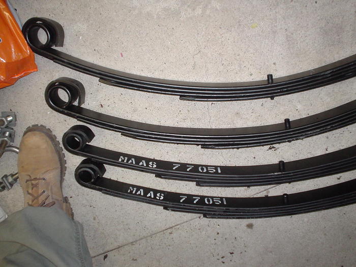

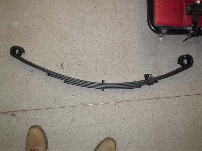

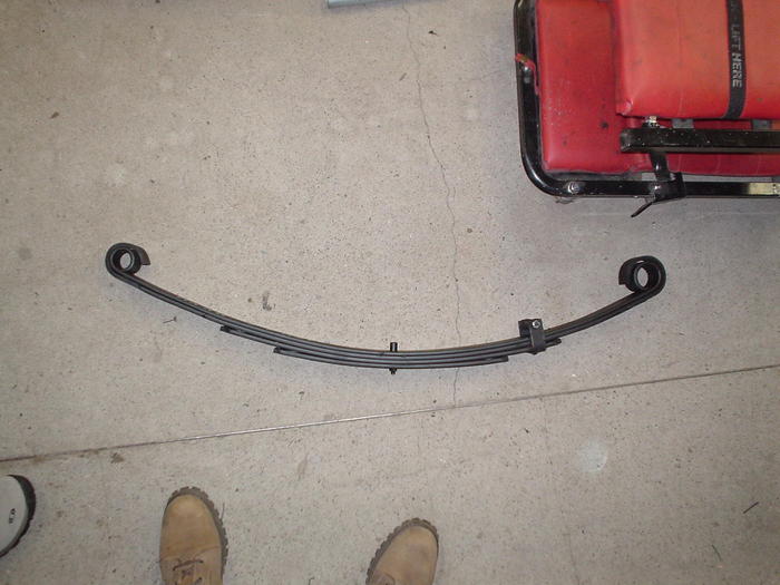

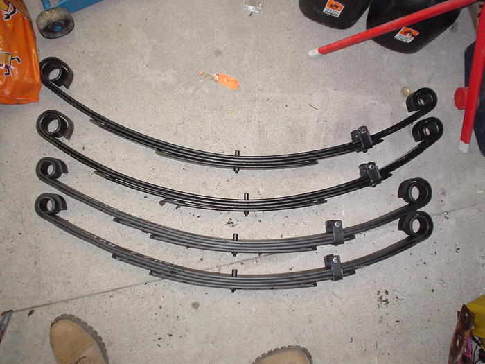

Ein Freund hat heute nagelneue Trailmaster Federn (80 mm Höher) gekauft und in seiner Garage festgestellt das beide vorderen Federn etwas verbogen sind. wer
hat etwas ähnliches erlebt. Hoffe auf den Bildern ist es zu erkennen.
Auf dem letzten Bild ist es glaube ich am besten zu erkennen. Zu den Federn ist noch zu sagen das sie in unterschiedlichen farben lackiert sind und das verschiedene Beschriftungen auf den Oberseiten sind(die hinteren haben keinen Maas Schriftzug vor der Nummer) WAS NUN????
BeitragVerfasst am: 27.11.2008 22:16:53    Titel:
Ich seh nix Unsicher
Kannst Du mal die Stelle einkreisen, wo was verbogen sein soll? Unsicher
Vielleicht sind die einen federn ja Maas und die anderen noch ältere Trailmaster US? - aber dass kann man bei Maas direkt selbst anfragen, die haben einen ausgezeichneten Support.

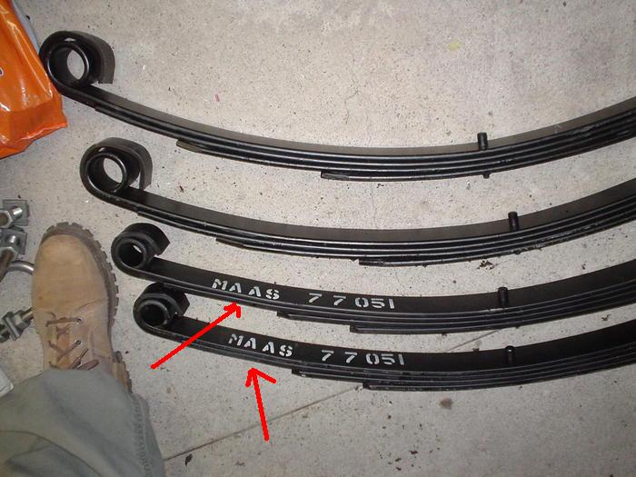

BeitragVerfasst am: 27.11.2008 22:25:42    Titel:
Es ist auf dem letzten Bild direkt unter dem Maas Schriftzug .Einkreisen ,Wenn ich nur wüßte wie das geht Obskur
BeitragVerfasst am: 27.11.2008 22:31:24    Titel:
..meinst du das Unsicher

BeitragVerfasst am: 27.11.2008 22:40:42    Titel:
Ja genau diese Stellen!!! und Dank fürs einzeichnen. Fuzzy

BeitragVerfasst am: 28.11.2008 15:31:02    Titel:
also bin kein mann vom facher aber ich meine eine leichte wölbung zu erkennen

BeitragVerfasst am: 28.11.2008 17:02:32    Titel:
Reklamieren - Ja. Aber ähmm...Transportschaden? Zwei krumme Blattfedern? Da müßte doch theoretisch ein Schaufelradbagger drüber fahren, um sowas hinzukriegen. So mit runterschmeissen oder ähnlichem dürfte sich das nicht so dauerplastisch verformen lassen. Unsicher
Hast Du sie direkt von Maas oder über nen Stützpunkthändler? Wobei woh in beiden Fällen Maas direkt das abwickeln kann - Und das geht ratzefatz.

BeitragVerfasst am: 28.11.2008 20:43:13    Titel:
Hi, hier noch die neueste Wendung zum Thema verbogene Federn. Mein Bekannter hat heute ca 2 Std. mit der Fa. Maas telephoniert und hat es geschafft mit dem zuständigen Entwicklungsingenieur zu sprechen. Dieser hat ihm versichert das die Wellenförmige Verbiegung der Vorderen Blattfedern durchaus gewollt sind und den Zweck haben eine bestimmte Federrate zu erreichen. Die neue Federgeneration hat außerdem eine lage mehr die als sogenannte Fanglage bezeichnet wird. Diese Fanglage hat lt. Maas den Sinn bei einem Bruch der oberen Lage (wie in der Vergangenheit desöfteren passiert) das Fahrzeug noch kontrolierbar zu halten. Mein Kommentar dazu: Man wird alt wie ne Kuh und lernt immernoch dazu!!

BeitragVerfasst am: 28.11.2008 22:23:31    Titel:
ich seh da nix verbogenes. Und das mit der "Fanglage" ist an der Suzi-Feder ja auch nix Neues
vinzenz
BeitragVerfasst am: 28.11.2008 22:37:10    Titel:
was interesiiert mich mein Geschwätz von eben
Nach entsprechender Vergrößerung ist ein S-Schlag zu erkennen. Wenn es denn so sein soll - aber warum ?
