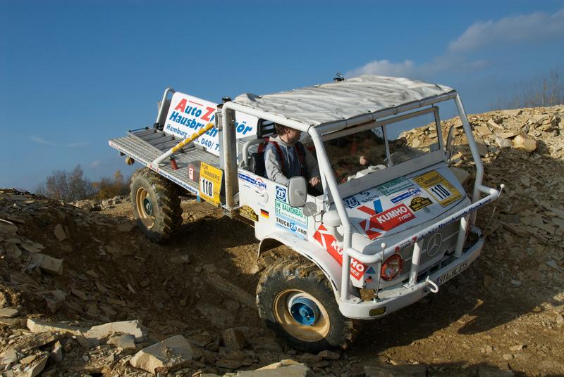

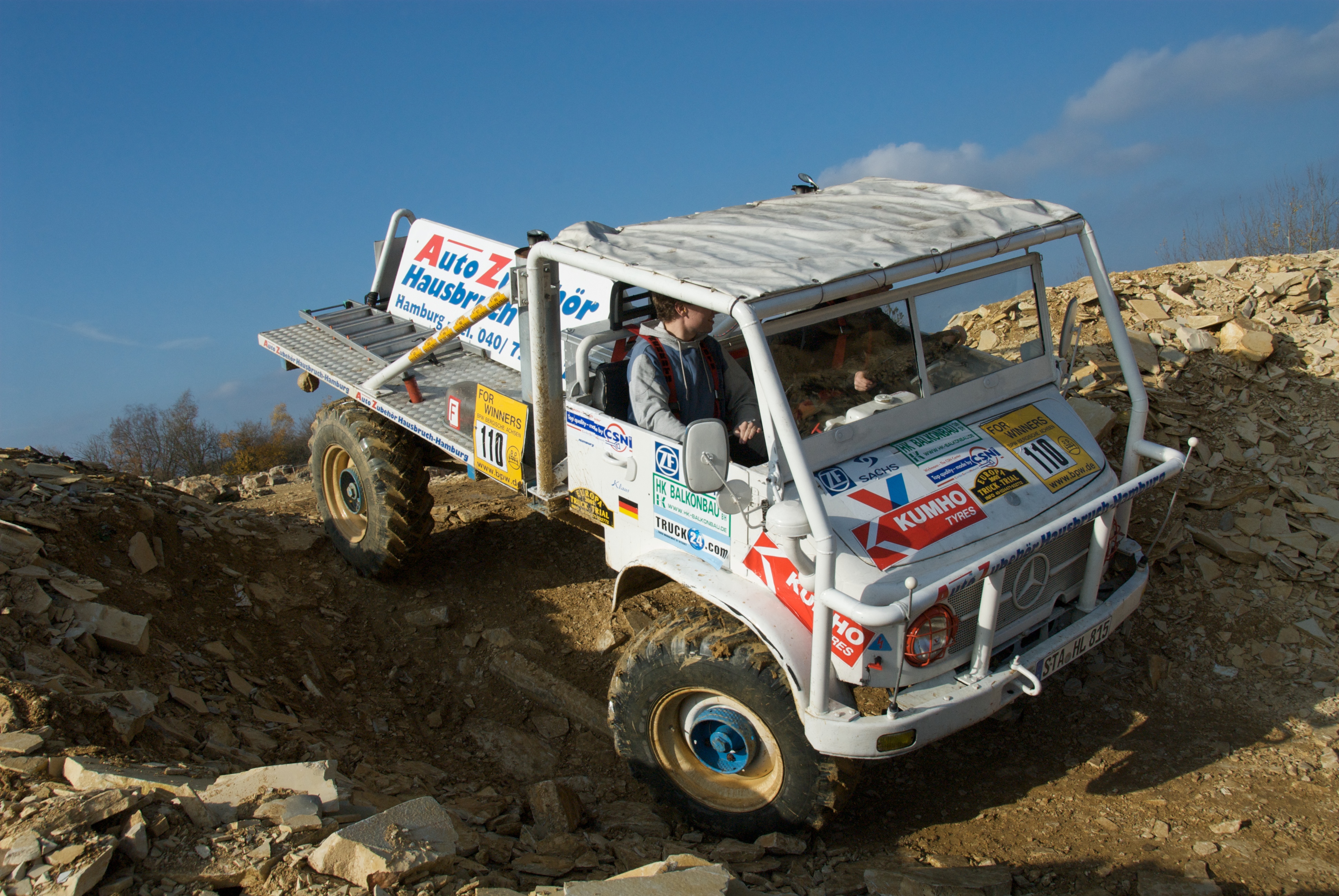

wir haben einen alten Truck-Trial 404 S Mog und wollen es jetzt mal bei der GORM in Langenaltheim probieren.
Wäre unser erster Wettbewerb und deshalb haben wir noch tausende Fragen:
Was erwartet uns (Streckenlänge, Fahrzeit, professionelle Konkurrenz, ...)?
Was sollte man vorbereiten (Umrüstungen am Mog, Ersatzteile, etc.)?
Was sollte man beachten?
Wonach wird die Klasse festgelegt (aktuelles Gewicht, zul. Gesamtgewicht)?
Na euch fällt sicher was ein was wir noch nicht wissen.
Freue mich auf die Antworten.

Mir tränen die Augen beim 404S - Weil wir auch mal einen hatten und den leider wieder vor Umbau verscherbelten. Das auf dem Foto sieht echt Klasse aus.
Ist der Motor noch original? Der 2.2er Benziner? Winke Winke

freut mich sehr,das ihr bei uns in der GORM,den lauf in LAH bestreiten wollt.wie ich am bild vom Mog sehen kann,wart ihr ja schon in LAH unterwegs und kennt ja anscheinend das gelände.

so wie euer mog auf dem foto zu sehen ist,hat er ja schon die komplette sicherheitsausrüstung.euer mog sollte scho a bisserl speed machen können und nicht als rollendes hindernis auf der strecke unterwegs sein.ersatzteile müßt ihr selber wissen,was so alles im gefecht in die brüche gehen kann.
