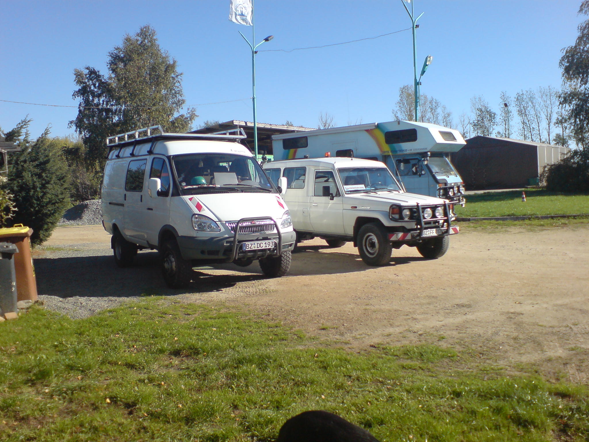

BeitragVerfasst am: 07.03.2009 07:38:40    Titel:
das ist meine gazelle.
roman
