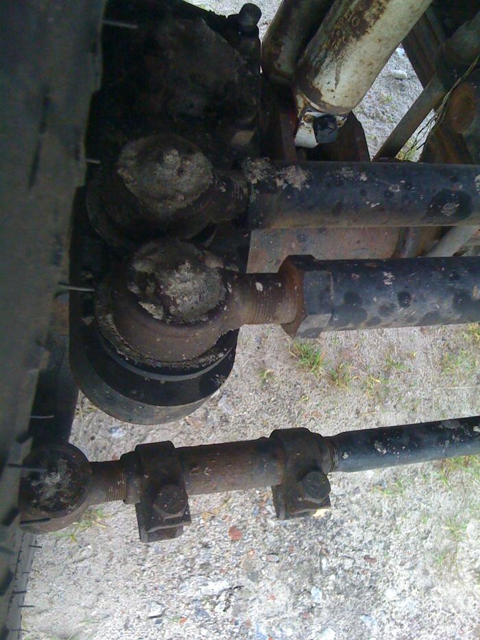

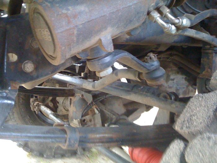

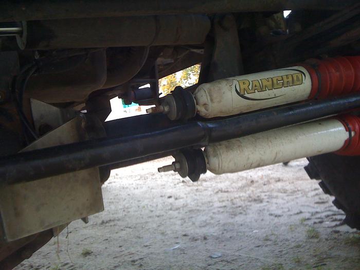

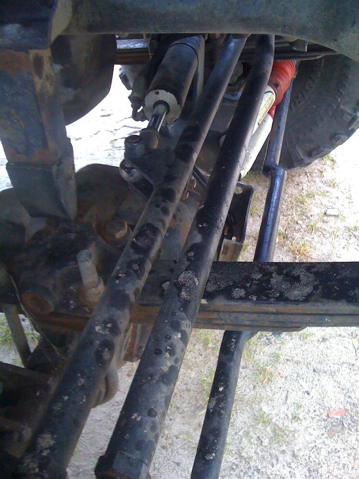

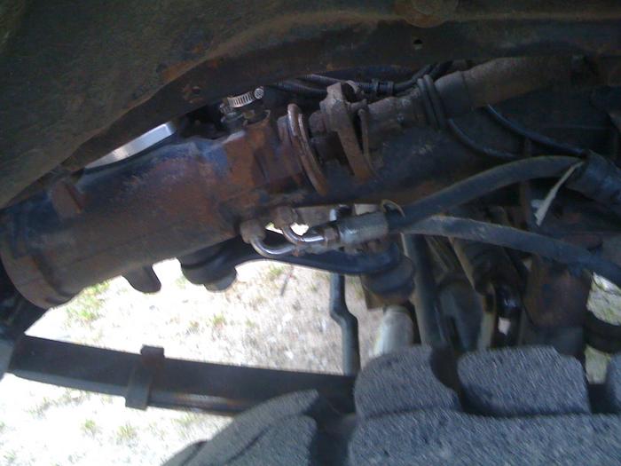

BeitragVerfasst am: 31.10.2009 16:06:24    Titel:
So habe mal ein paar Bilder von meiner Lenkung gemacht.
Teilhydaulisch mit Crossover steering .
Funktioniert super im Gelände und auf der Strasse.
Ich war im Mai mit dem Auto beim TÜV und dem hat die Lenkung nicht Interessiert.
Glaube aber das man Teilhydraulische Lenkungen Eingetragen bekommt und Vollhydraulische nur bis 60 kmh.
Deshalb haben wir nur eine Teilhydraulische Lenkung verbaut.
Habe die Lenkung bei Tiebus gekauft. http://www.killeraxles.com/index.html
