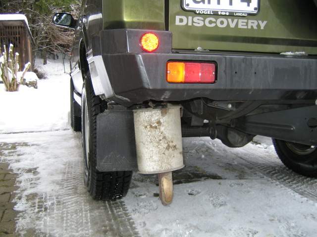

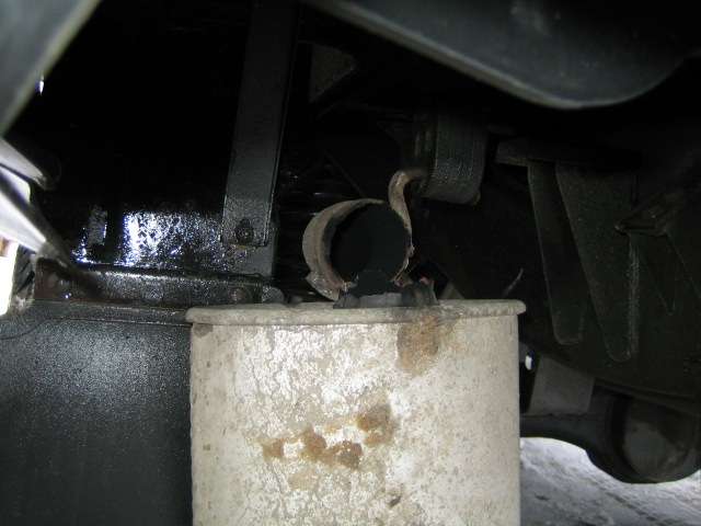

BeitragVerfasst am: 08.12.2005 18:11:36    Titel: irgendwas ist immer!
traurig traurig traurig Wut
 Dateigröße:  40.28 KB
 Angeschaut:  4873 mal
 Dateigröße:  27.31 KB
 Angeschaut:  4876 mal
BeitragVerfasst am: 08.12.2005 18:29:42    Titel:
Abflexen - Neuen Aftermarket-Topf für 60 Euro mit Schellen dranschauben - Fertig Supi
Aber ärgerlich ists allemal Ja

BeitragVerfasst am: 08.12.2005 18:32:08    Titel:
das ist nur der anfang!
weiter rein siehts nicht besser aus!
mache neu ohne mitteltopf!
BeitragVerfasst am: 08.12.2005 18:37:22    Titel:
Na Logo ohne Mitteltopf rotfl

BeitragVerfasst am: 08.12.2005 18:38:04    Titel:
ist das geheime weißwurstversteck zu voll gewesen?
...und hat diesen Thread vor 7450 Tagen gestartet!
BeitragVerfasst am: 08.12.2005 18:45:33    Titel:
nein mauli, dort hinten wird geräuchert!
bauernspeck!

BeitragVerfasst am: 08.12.2005 19:04:12    Titel:
Kenn ich, hatt ich auch.
MAch doch MSD weg und ESD auch weg, spart Gewicht und im Gelände ist nichts im Weg.
Unterschied in der Lautstärke ist kaum zu merken, nur der Sound wird etwas tiefer.
Ich verleg mein Endrohr vielleicht so Ausgang hinteres Seitenteil. Supi

BeitragVerfasst am: 08.12.2005 21:55:15    Titel:
Hatte ich im Sommerulaub in Spanien auch. Erst der Mitteltopf am Eingang abgegammelt (die Pisten hatten wohl den Rest erledigt), dann zu einem Bekannten mit ner Schlosserei (hatte natürlich Sauerstoff und Acetylen mit Schläuchen, Druckminderer usw. vergessen beim Packen, ich Idiot welcher Klempner fährt schon nackt in Urlaub Ätsch ). War auch toll das einteilige Geraffel in der Mittagshitze unter dem Auto wegzuschrauben ohne Grube. Dabei bricht der Endtopf auch noch ab. Würde mir überlegen den ev. doch noch zu schweißen. Bei mir waren nur die Schweißnähte der Rohre zu den Töpfen gammelig. Die Töpfe noch ok. Das einzige was ich noch besser autogen anstatt Schutzgas nachschweiße vorm TÜV, sind die Längs-Schweißnähte des Rohres im Bereich der Biegung über der Achse. Das ist auch noch marode aber nur im Berich der Schweißnaht bei der Rohrherstellung.
BeitragVerfasst am: 08.12.2005 23:59:56    Titel:
ich mach ihn raus, der is noch erstaustattung!

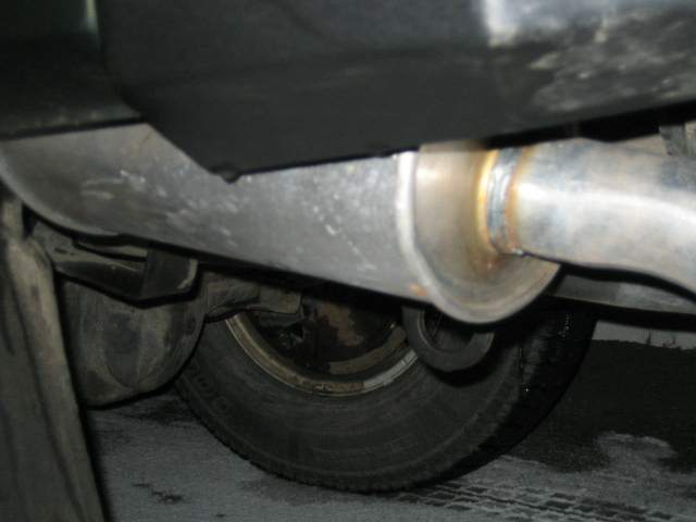

BeitragVerfasst am: 09.12.2005 18:57:07    Titel:
so wieder alles heile!
und mit midpipe rein akkustisch nahe am V8! Love it

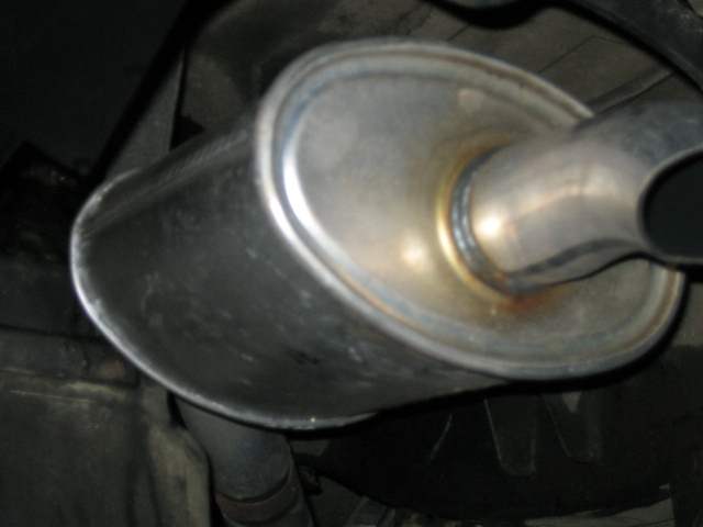

 Dateigröße:  17.21 KB
 Angeschaut:  4769 mal
 Dateigröße:  21.88 KB
 Angeschaut:  4765 mal

BeitragVerfasst am: 09.12.2005 21:31:14    Titel:
Öhhh, hast das Ding ja doch noch dahinten hängen.
Jo ohne MSD ist der Klang schon kernig.

BeitragVerfasst am: 10.12.2005 02:00:38    Titel:
naja micha ist ja noch nich aller tage abend, hast mich da eh auf ne idee gebracht, aber vorerst is mal gut und fahrbereit!

BeitragVerfasst am: 10.12.2005 13:20:34    Titel:
Lass mich raten, Ausgang im Seitenteil?!
Ist nur nicht so einfach wie beim Defender, beim Disco muss man 2 mal knicken, denk ich mal, man muss ja auch etwas nach oben, muss mir das nächstes Jahr mal ansehen, mein Endrohr ist nur noch ein klumpen Rost.
