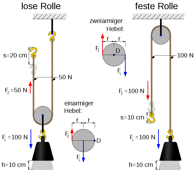

1 umlenkrolle = doppelte kraft, halbe geschwindigkeit
usw...
eine Seilwinde am 4x4 zu haben ist ohne umlenkrolle eigentlich blödsinn,
um extrembergungen zu machen oder nur um einen baum na li oder re zu ziehen.

Es wird zwischen festen und losen Rollen unterschieden:
Eine feste Rolle ist so befestigt, dass sie ihre Position während der Benutzung nicht ändert. Mittels fester Rollen werden Kräfte umgelenkt (beispielsweise das Heraufziehen einer Last an einem umgelenkten Zugseil). Die Zugkraft FZ bleibt unverändert nur die Zugrichtung wird beeinflusst.
Lose Rollen liegen in der Seilführung und werden vom Seil getragen. Jeder der beiden Teile des Seils, die die lose Rolle einschliesen, nimmt 50% der Kraft auf. Auf diese Weise lässt sich eine Last mit dem halben Kraftaufwand heben. Die Länge des über die Rolle zu ziehenden Seils s ist dabei doppelt so lang wie der Hubweg h, sodass und gelten.
Eine Kombination aus losen und festen Rollen bildet einen Flaschenzug.
quelle: wikipedia

das Bild verwirrt mich jetzt etwas. Meine Winde sieht irgendwie anders aus Unsicher
