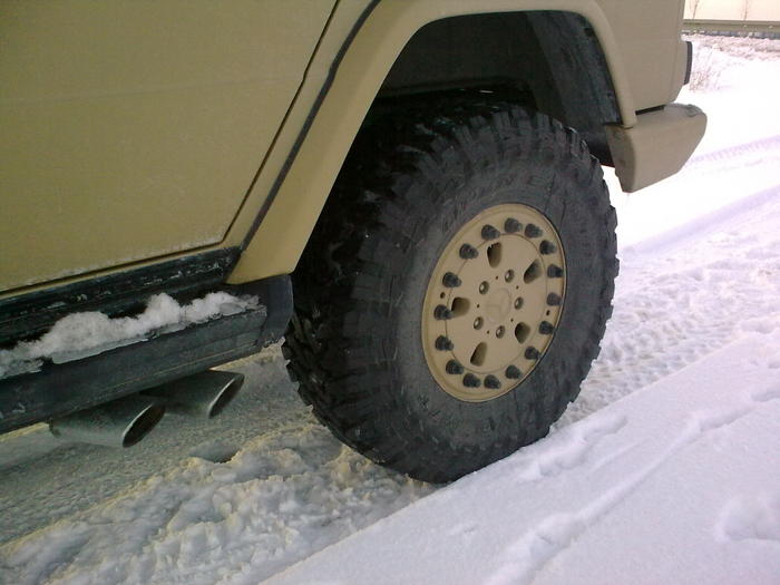

da ich in den Spotterthread kein weiteres OT bringen wollte, stelle ich die Frage hier, was findest du denn an den Felgen so schlimm?? Unsicher

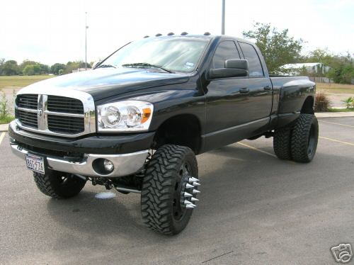

Sind hervorstehende Schrauben an den Felgen in D überhaupt zulässig?

Vermutlich nicht, ich möchte aber wissen was ihm zu dieser Aussage hinreißen lies Obskur :
dem tüvmann der diese felgen eingetragen hat ... möchte ich mal im dunkel begegnen
wenn ich daran denke das du hier für sowas "kindermordendes" innen knast kommst ....
und (ausser die funktion) schön siehts nun wirklich net aus .
Achso und solche Kindermordenden Felgen an zu bringen steht auch auf meiner To Do list Smile

na ich denk mal, dass nicht die beadlocks ansich das problem sind, sondern wirklich die vorstehenden schrauben.
die sind auch meiner meinung nach alles andere als ok. gut, auf den bildern schauts vielleicht anders aus als in natura.
stell dir vor, du verfehlst gerade noch jemanden, der auf die strasse runtersteigt, und reisst ihm/ihr dann doch noch mit den schrauben noch den unterschenkel weg - nenene Nee, oder?

BeitragVerfasst am: 21.02.2009 13:24:13    Titel:
Strada hat folgendes geschrieben:
Aber macht ruhig weiter so, es wurde ja noch nicht genug verboten
Da braucht niemand mehr "weiter zu machen",
da ist bereits alles geregelt.
Schon der Käfer fiel vor Jahrzehnten beim TÜV-Prüfer in Ungnade, wenn die Radkappen nicht montiert waren.
Eben wegen solch überstehenden Radschrauben.
Aber evtl. kann man ja Gummischrauben aufkleben, wenn es denn schon sein muß.

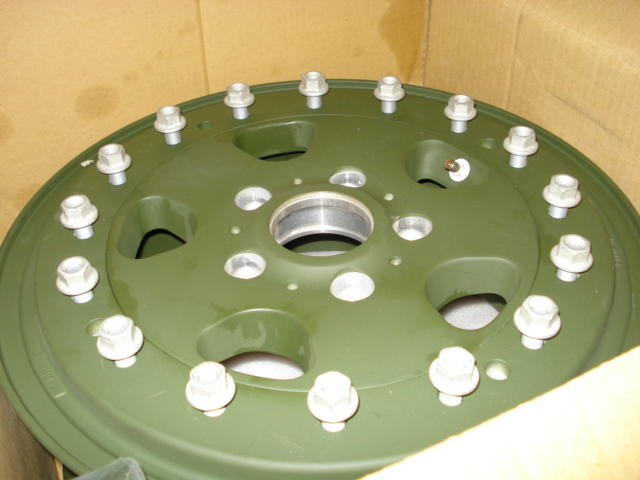

sind das nicht die zweiteiligen oder gar dreiteiligen Militärfelgen?
Die haben die Schrauben um die Felge zusammenzuhalten... Optik ist ja Geschmacksache...
Aber besser wärs sicher die Bolzen auf der anderen Seite herauszuführen... und den Bolzen richtig versenken... oder abdecken...
Ich könnte mir vorstellen dass auch ein Stein die Gewinde ziemlich kaputt machen kann.. warum da keine Hutmuttern verschraubt sind versteh ich auch nicht...

ich glaube du hast den sinn der felge nicht verstanden, wenn du glaubst die schrauben gehören an ne stelle wo du sie nicht siehst , und nicht dran kommst Nee, oder?

Das sind die kanadischen Militärfelgen die an am 270 verbaut wurden..
http://www.offroad-forum.de/viewtopic.php?p=431125
steht in so nem deutschen Offroad- Forum.
Die G-meinde hechelt verständlicherweise nach vielen Detaillösungen und Anbauobjekten der kanad. Militärversion.
Beadlockfelgen sind was feines, waren ja auch schon massig Forenuser sehr wild drauf. Damit hätte man schon abgesprungene Reifen im Gelände verhindern können. Also da muss ich zugeben- auch als Ohneglied hätt ich gerne Beadlockfelgen. Da muss man sich bei 0,8bar nicht son Kopf um engere Kurven machen. Wichtig für Militär die ja oft auf der Jagd oder auf der Flucht sind.
Solche Autos töten auf jeden Fall eher Kinder durch den Konflikt in dem sie eingesetzt sind als durch ihre Felgen.
Schon mal Trailready Beadlocks (als Beispiel) gesehen?

Ich meinte den Bolzen nach hinten herausführen um keinen Überstand des Gewindes nach aussen zu haben.. und am besten noch versenkt damit die Schrauben nicht durch Steine etc. beschädigt werden können...
Hier hab ich mal ein gutes Beispiel...
Schrauben versenkt, kein überstehendes Gewinde... und ja.. Funktion bleibt...
http://www.hummerproducts.com/Beadlock%20Black%20Small.jpg
