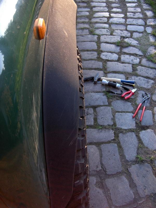

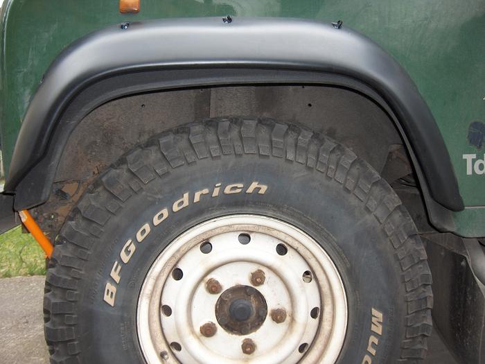

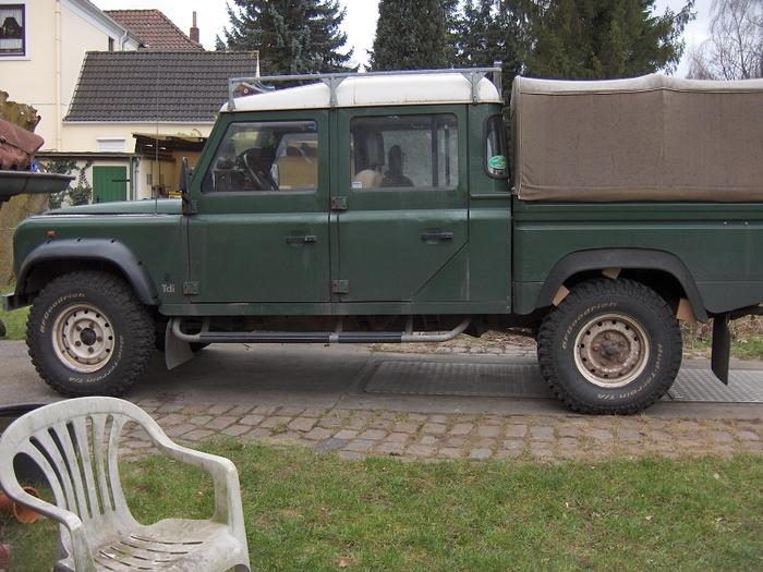

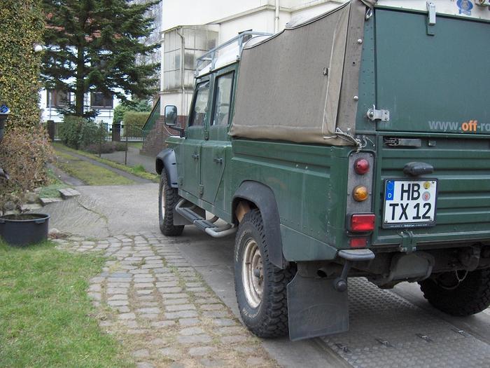

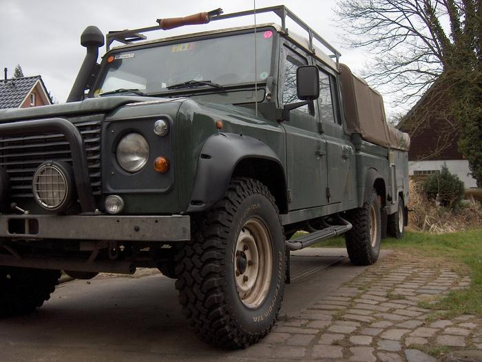

Moin,
auf Nachfrage des Herrn Nön hier mal ein paar Pix.

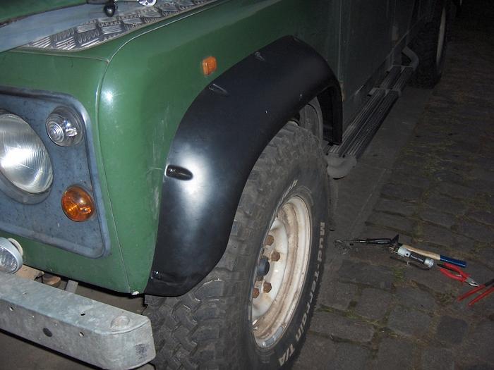

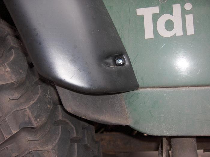

Die Spurverbreiterungen sind nur vorn verbaut, damit der ursprüngliche Lenkeinschlag wieder passt.
Die Teile werden stumpf mit der Karosse verschraubt, mittig beginnend und dann als angepasste Konstruktion Schraube für Schraube. Sehr zeitaufwändig!
die Passgenauigkeit könnte besser sein, ein wenig musste die vordere Kurve nachgearbeitet werden. Die mitgelieferten Blechschrauben sind verzinkt!!!
Der Hersteller verspricht weitgehende Bruchstabilität. Im Falle des Falles soll aber auch einzelner Ersatz lieferbar sein.

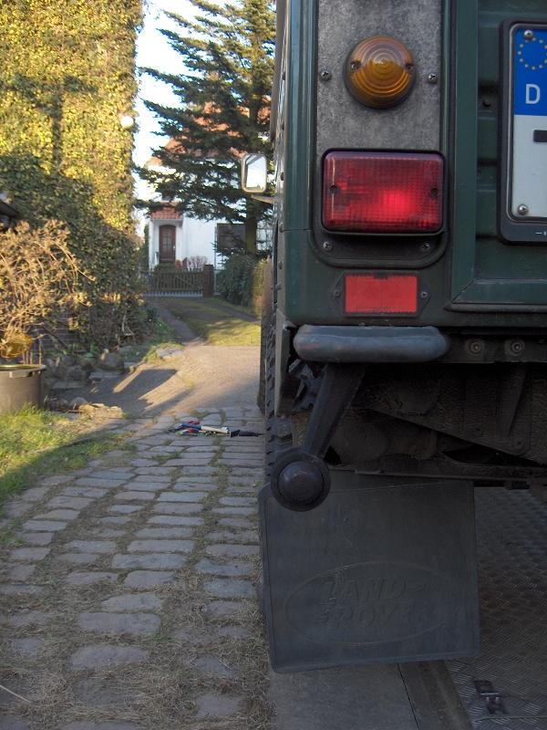

Die ursprünglichen Verbreiterungen wollte ich hinten verbauen, jedoch fehlt dann das Zwischenstück zwischen innerem und äußerem Kotflügel.
Tschüß
Kurt

Um wie viel cm sind die breiter als die org. Teile? Sieht aus als hätte das Wägelchen Mumps.

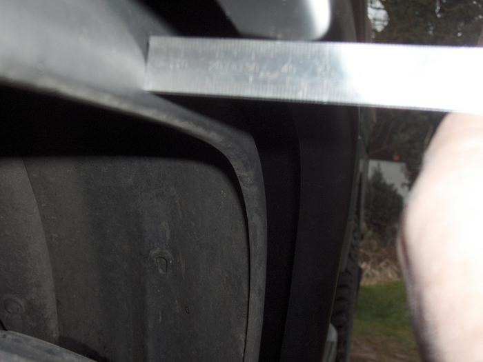

ca. 50mm
Messe ich morgen nach.
Und ja, der Anblick ist gewöhnungsbedürftig Unsicher

Was hat den sie Spurvrbreiterung mit dem Lenkeinschlag zu tun? Streift mit der SPV der Reifen?

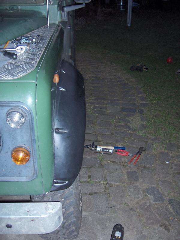

Ah und wäre es möglich das Fahrzeug mal in der gesamten Seitenansicht voll zu zeigen? Daaaaaaaaaaaaaaaaanke.

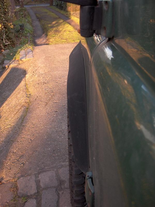

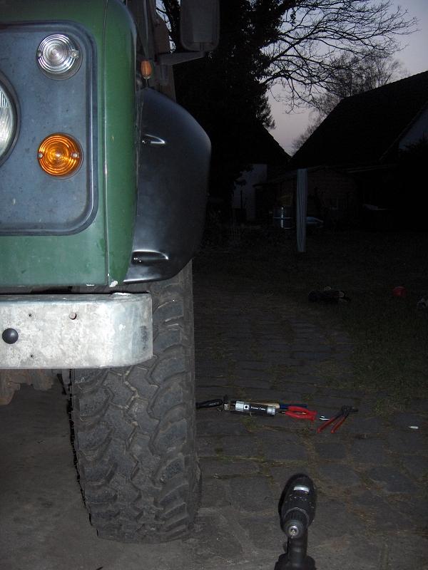

ohne SPV streift der Reifen an der Schubstrebe beim Volleinschlag. Lenkeinschlag weiter begrenzen wollte ich nicht, hat eh schon 15m Wendekreis.
mit SPV ist alles ok, jedoch stehen die Räder leicht aus der Karosse.

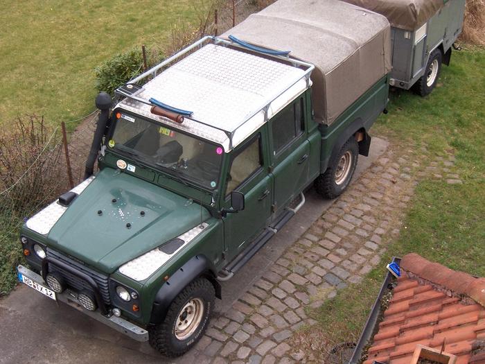

Hast du noch nie einen 130er von der Seite gesehen? rotfl
Bis ich die hinteren Radhäuser mit den Verbreiterungen verziert haben werde, wird schon noch ein wenig Zeit vergehen... Vertrau mir

Ja Meister, das selbe Problem wie bei mir mit den Simex, wobei, ich spar die Spvs und hab den LES korrigiert weil ich keine Lust hab noch in Verbreiterungen zu investieren.
Ich hätt gern ein bild von der Seite und von schräg vorne wo auch die ganze Seite zu sehen ist, weil ich gern den Unterschied der KFV vorne neu und hinten alt, sehen würde. Daaaaaaaaaaaaaaanke, vergelts Gott, Geld nimmst ja keins rotfl

Differenz zum Original mehr als 50mm
andere Form: setzt auf evtl. vorhandenen Rockslidern auf
der Radausschnitt wirkt etwas größer, weil die Teile höher und weiter an der Karosse angesetzt werden
vordere KFV hinten platziert, aber noch nicht montiert, nur leicht in Position gehalten
so schlimm finde ichs nicht, aber wie gesagt, wenn ich drin sitze, bleibt mir der Anblick erspart
