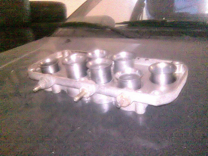

bei mir wird es eher so ein lowbudget projekt um wiedermal ein wenig spass zu haben !!gg
hast du eine ahhnung ob das verändern der ansaugung beim 3.9er was bringt??
fällt dir irgendwas auf auf diesem foto???
Du bist ein ein richtig fleißiges Tinchen Respekt Respekt Respekt
BeitragVerfasst am: 16.05.2009 21:15:13    Titel:
Ja, dass sind gekürzte Trumpets. Das macht man, um dem Motor etwas mehr Luft zu gönnen. Beliebte Low Budget Modifikation. Ja
Haste heute gemacht? Winke Winke
Achso: bei mir auch Low Budget. Aber einige Sachen müssen halt sein.
Zumal ich von Vergaser auf Einspritzer umrüste Heiligenschein
