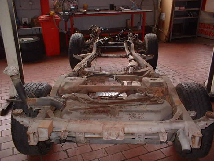

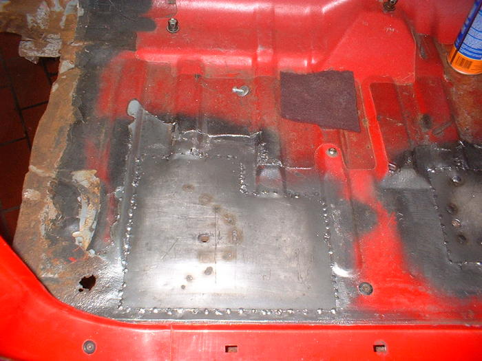

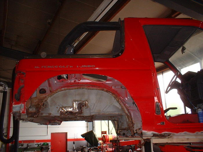

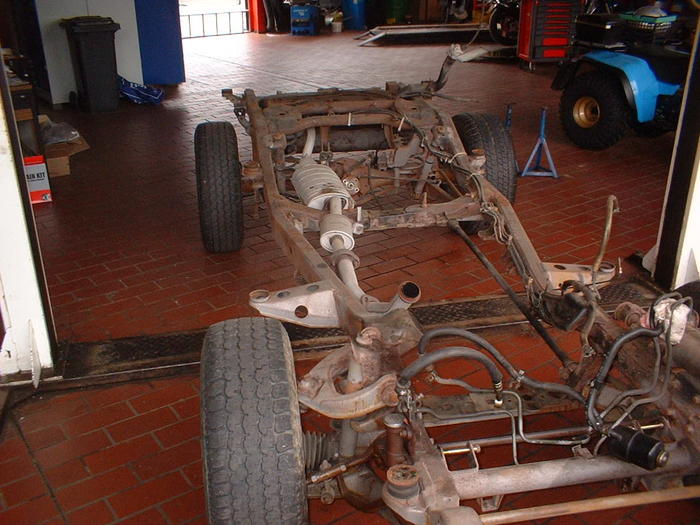

lese hier ab und an mit und finde die Aufbauten von den verschiedensten Fahrzeugen

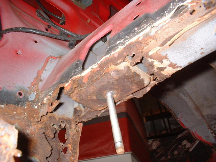

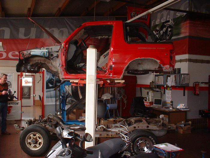

super. Jetzt mache ich mir auch mal wieder ein "bischen " Arbeit mit einem V 20 Cabrio , welches ich neulich angeschafft hab. Eigentlich sollte es ja ein G Modell
Cabrio werden , aber wie das so ist kommt es erstens anders und zweitens als man denkt. Außerdem sind die Preise für die G Cabrios na ja sagen wir mal abseits von gut und böse- sehr oft zumindest. Für "300" Eus würde ich auch sofort wieder einen V 20
Cabrio nehmen auch wenn der Motor wie bei meinem fehlt. Bis jetzt hab ich lediglich
die Karosse vom Rahmen getrennt und angefangen mal eine Bestandsaufnahme zu machen. 2 Tafeln würde ich sagen :-) gehen da wohl drauf. 50 mm Bodylift und 31X
10,5X15 auf 8 Zoll Chromstahl Mangels Felgen stehen schon mal parat. Ein paar gescheite Sitze müssen noch beigeschafft werden.

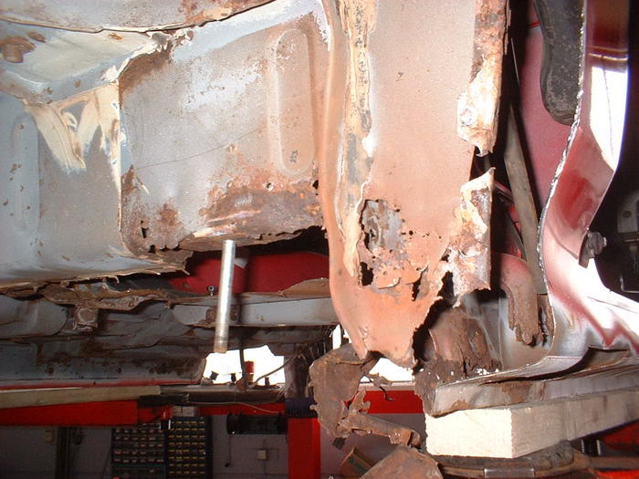

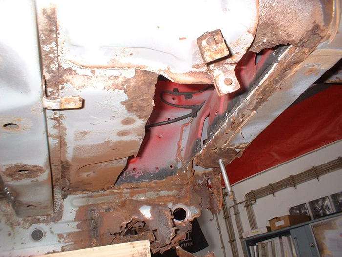

Wow! Das ist ja mal ´nen Body-Lift Respekt
Im Ernst, die Karosse sieht teilweise ja ganz schön schlimm aus. Lief der irgendwo am Meer? Aber Equipment zum Reparieren gibt es ja reichlich!
Respekt vor der vielen Arbeit und Gruß Stefan

Schönes Projekt Respekt
Mehr als um die Baustelle* beneide ich dich um die Schraubermöglichkeiten. Love it

BeitragVerfasst am: 14.05.2009 21:18:29    Titel:
Der muss nicht am Meer laufen um so auszusehen, Österreich würde reichen... Hau mich, ich bin der Frühling

also wo der gelaufen ist weiß ich nicht so genau, müsste mal in den Brief schauen. Die "Schrauberbude"ist schon OK und das beste daran ist das daß gemacht wird was ich möchte. (nicht immer aber immer öfter)

also die möglichkeiten sicht echt beneidenswert...
aber die braune pest zu beseitigen darfst du dann doch selbst.
hast nen termin wanns fertig sein soll??
mfg michael

Falls es Euch möglich ist die Karosser gleich komplett strippen und ab zum Sandstrahler...
