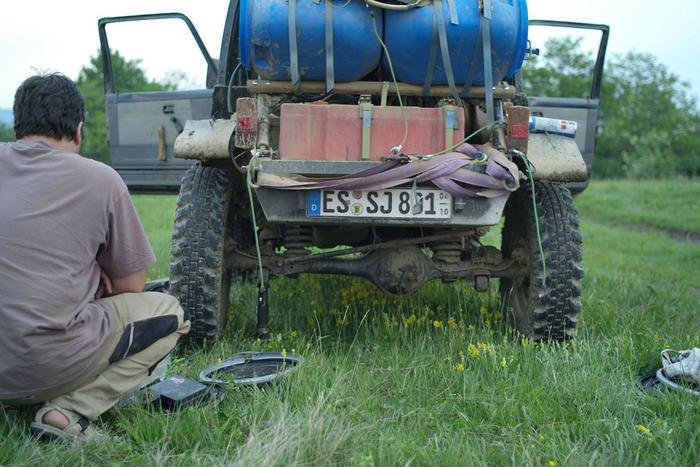

Der Tag der krummen Achse und der verlorenen Nabe
Nachdem wir nen schönen Hang für den ersten Windentest gefunden haben, stellte ich mit erschrecken fest die hintere Freilaufnabe fehlt....
Mit Dreiradantrieb fuhr ich auf die Bergkuppe und sah das Problem.
Alle sechs Schrauben waren abgeschert.
Als Hardy dann die Steckachse gegen rausfallen mit Tape an der Felge befestigt hatte fuhren wir mit Ein- bzw. Dreiradantrieb weiter.
Da ich auch an der VA ne Automatiksperre habe, konnte ich auf dem sehr griffigen Untergrund net im Dreiradmodus fahren. Daher wurde Einradantrieb der Hauptantrieb.
Abends irgendwann hat mir dann der Thomas gesagt, meine HA sein krumm.
ich wollte es net glauben und so stieg ich auch net aus um zu guggn.
Erst am Abend konnte ich mich selber davon überzeugen das die HA krumm ist.
Auf normalen Strassen ging es dann weiter Richtung Zwischenetappe, da wir es uns nicht haben leisten können den Einradantrieb durch evtl. böse Strecken zu verlieren. Die Belastung auf die eine Steckachse und die Radnabe war ja schon bissle viel.

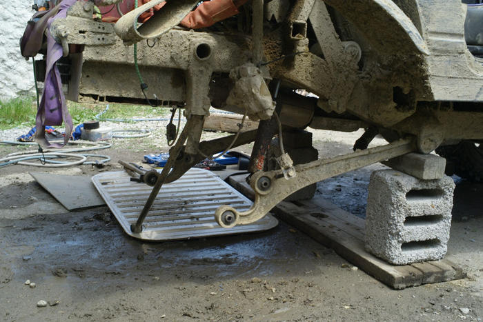

Tag 6
Die Achse soll wieder grade werden.
In Hunedora angekommen suchten wir jemanden mit ner Schweißmaschine und bissle Flacheisen.
Bissle rumgefahren und jemanden gefunden. Winke Winke
Ihm des kurz erklärt und angefangen die HA auszubauen.
Er hat in der Zwischenzeit den Winkel, den Er im Garten gefunden hat, zurechtzuschneiden.
Den Winkel schweißte Er dann mit nem Eigenbau Elektroschweißgerät auf den Achskörper.
Durch die Wärmeeinwirkung hatten wir so nur noch eine bissle halbkrumme statt bissle krumme Achse YES
Die Achse wieder eingebaut, paar Bilder mit dem "Schweißer" gemacht und weiter gings Richtung Camp.
Dort angekommen, erwartete mich Grubber mit der Ersatznabe YES YES , die Aber nicht passte Wut Wut Wut
Grund dafür, die Steckachse eierte.
Komisch nur, die Achse war garnicht so krumm, da die Steckachse auch krumm werden kann.
Im Achsrohr und dem Radzapfen war so viel Spiel, daß die Steckachse sichtbar krumm sein müsste wenn der krumme Achskörper Grund dafür war.
An der Steckachse sah man aber garnix, weder Druckstelle noch per Auge war irgenwas erkennbar.
Obskur Obskur Unsicher
Tag 7
Schraubertag
Mal wieder mit einradantrieb nach Hunedora gefahren.
Ne Werksatt gesucht und versucht ne Presse oder sowas zu finden, um den Achskörper wieder grad zu pressen, der immer krummer wurde.
Nachdem keine Presse in Sicht war und die Zeit knapp wurde.
haben wir kurzerhand die Radanschraubfläche abgetrennt und wieder in Flucht angeschweißt.
Dort erst konnten wir erkennen das die krummer Steckachse, der Grund für die abgedreht Radnabe war.
Man konnte recht gut erkennen, daß sobald man die Kardanwelle drehte, die Steckachse im äußersten Bereich "eierte", obwohl sie im Achsrohr reichlich Platz hätte.
Daher konnten wir uns keinen zusammenhang zwischen der krummen Achse und der abgedehten radnabe machen.
Des Achsrohr hätte um min. das doppelte mehr verbogen sein um die Steckachse krum zu biegen.
Die Messingbuchse im radzapfen hat keine Druckstelle von der Steckachse. Sehr sehr Sonderbar.... Obskur
Kurz und gut, nachdem ich die Radaufnahme selber wieder angeschweißt habe, hat ne Freilaufnabe, mit viel Luft in der Verzahung, wieder Problemlos draufgepasst.
Die drei Stunden Werkstattblockade und uns dann nicht mal Trinkgeld gekostet.
Keinen Cent wolten die haben, dafür für ne gesamte HA 500€ und für nen Anlasser 150€ Hau mich, ich bin der Frühling Nee, oder?
Tag 8
Wir fahren (kurz) wieder mit Zwei-oder Vierradantrieb
Mit gutem Mut und wieder Geradeauslauf beim Lastwechsel begann für uns die 2. Etappe.
Nach zwei Stunden fahrt, ein kleines Loch, wieder ein unüberhörbares "ratsch" und die Radnabe war wieder ab. Hau mich, ich bin der Frühling Wut
Somit war klar, es lag nicht an der krummen Achse, sondern an der Steckachse, die unter Last die Sechs M8 Schrauben einfach "zermürbt"
Mit gewohnten Ein- bzw Dreiradantrieb gings dann weiter YES
Auch der Untergrund in der zweiten Etappe war so fest, daß ein fahren im "allrad" mit ner Automatischen Sperr in der VA net möglich war.
Somit fuhr die Kiste etwa 95% der Gesamten Veranstaltung im Einradmodus. Supi Obskur

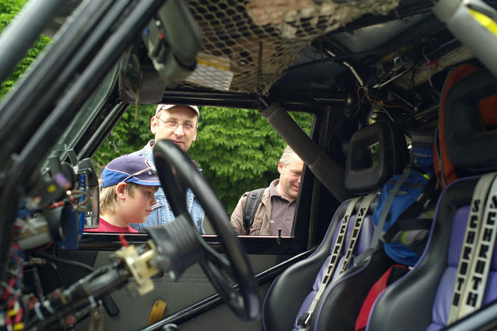

schönste satz?? welcher?
ach ja kritik gabs an deinem nicht vorhandenen armaturenbrett Obskur
Zitat " 10 flugzeugscholter nebnananda und nix is beschriftet! wie was der für wos de scholta san?"

...der von Markus nachts vorm Hotel.
Natürlich sind alle Schalter beschriftet.
was is ein Armaturenbrett?
Die Elektrik passt echt 100%, nix werde ich verändern (ausser nem neuen Blikrelais). Fehlersuche ist so ne Sache von wenigen Minuten.

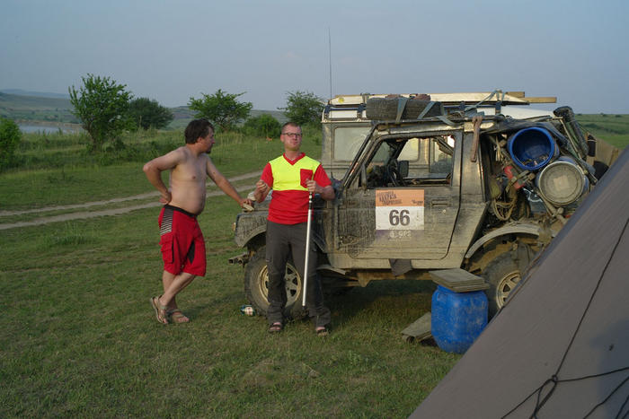

Hier erstmal die Doku in Bildform:
na geh! der is niemols typisiert!
hauptsach Mickeymäuse: Noisy

schräge Räder? Krumme Achse?
keine Achse (Ausbau in 30 min is ned schlecht)
