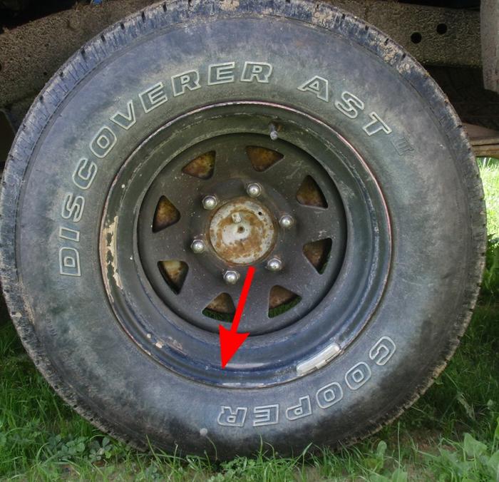

habe mir vor kurzem einen Nissan Pickup D21 zugelegt. Allerdings sind die montierten Räder nicht eingetragen, was ich jetzt nachholen will.
Die montierten Felgen haben keine Kennzeichnung!? Könnt Ihr mir vielleicht weiterhelfen wo ich ein Gutachten für diese Felgen bekomme??
Es handelt sich um eine 15" Felge
Vielen Dank schonmal im Voraus!!

BeitragVerfasst am: 09.06.2009 11:37:51    Titel:
Könnte eine American Racing AR-44 sein. Ohne Kennzeichnung wird`s schwer werden..

BeitragVerfasst am: 09.06.2009 21:10:18    Titel:
Ich hab Sie mir innen und aussen vorgenommen; da ist einfach nichts drauf!!!
Meint Ihr ohne Kennzeichnung ist eine Eintragung nicht möglich?
Was würde man für solche Kompletträder noch bekommen, nur für den Fall dass ich neue brauche?
So verdengelt siehts nur am Foto aus Ätsch Läuft doch noch rund Naaaa Du

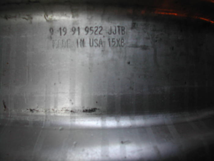

Auf der Original-Nissan-Felge steht z.B. sowas drauf:

BeitragVerfasst am: 10.06.2009 12:09:29    Titel:
hi
kann auch sein, dass innen (also sozusagen auf der "lauffläche" der felge) was steht. sieht man also erst, wenn der reifen herunten ist.
so:
g.
