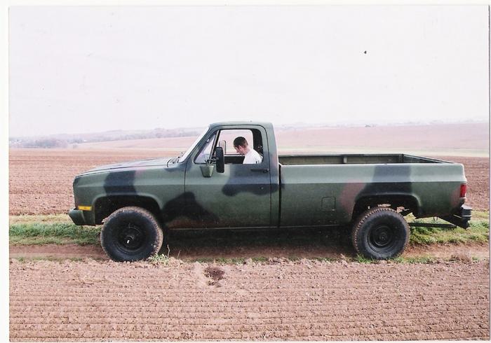

Das war die Basis , Nov 03 bei Eble gekauft . K30 Ex Army 6,2 D

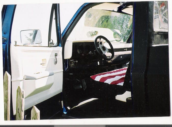

Nach dem ersten Winter war der innenraum und die Elektrik fertig . Neuer Teppich , neues Armaturenbrett , neue Türverkleidungen usw alles mit weißem Echtleder

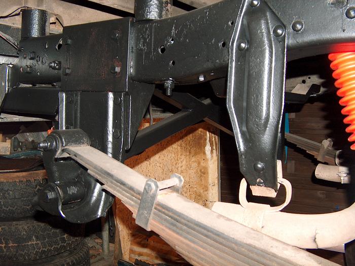

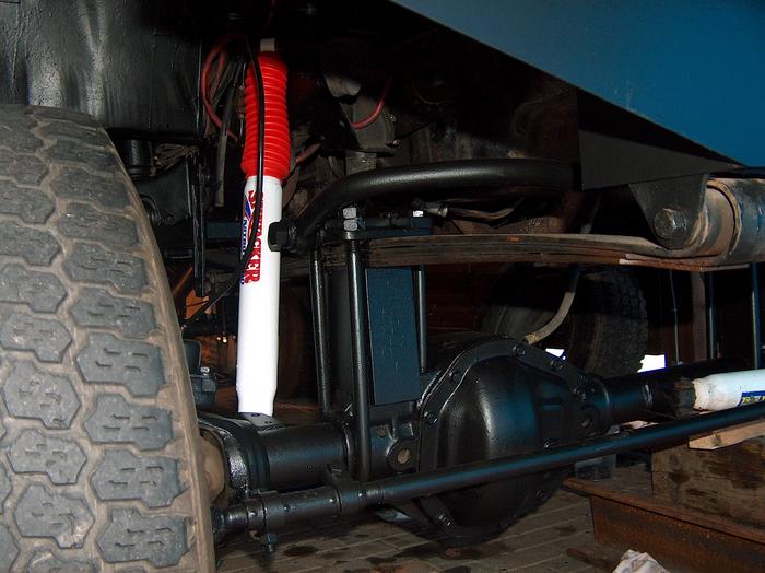

Die Hinterachse nach der 12zoll höherlegung , die Federaufnahmen wurden rundum um 12cm tiefer gesetzt , dann kammen die Blöcke 18cm unter die Achsen , Kardanwelle verlängert , neue Stoßdämpferaufnahmen , neue Stahlflexbremsschläuche

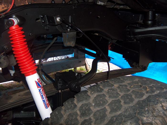

Hintere Federaufnahme

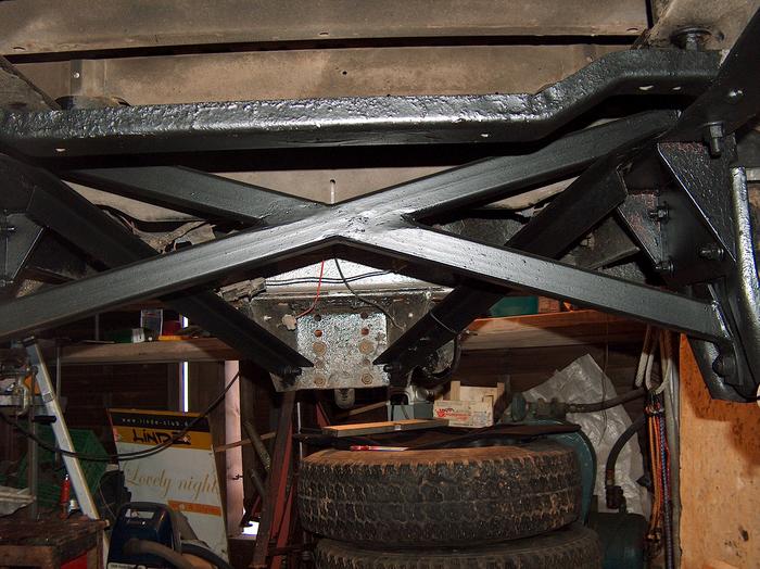

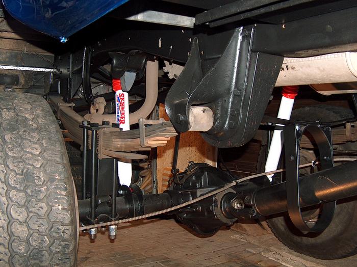

Die Aussteifung der hinteren Federaufnahme

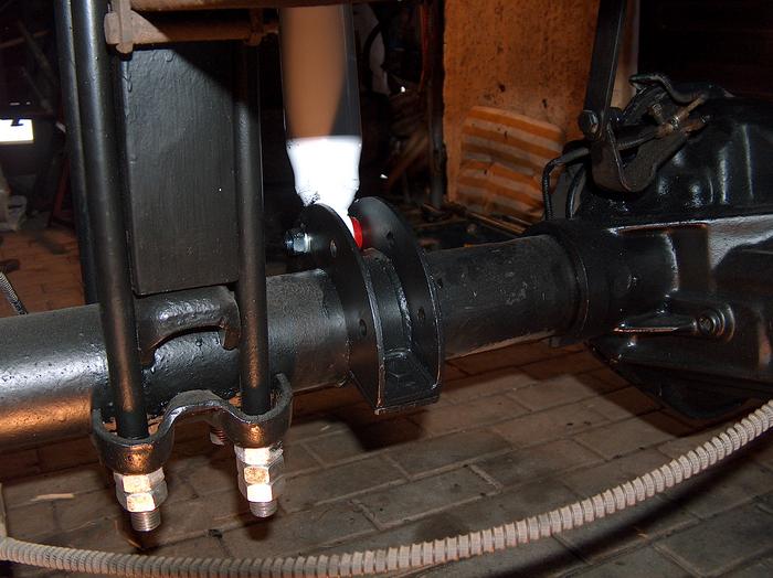

BeitragVerfasst am: 04.08.2009 20:51:32    Titel: Projekt K 30
Geänderte Stoßdämpferaufnahme und Blöcke , die Schrauben ( Federprieden ) haben die doppelte Stärke als die orginalen , da arbeitet nichts , ist null bewegung drin

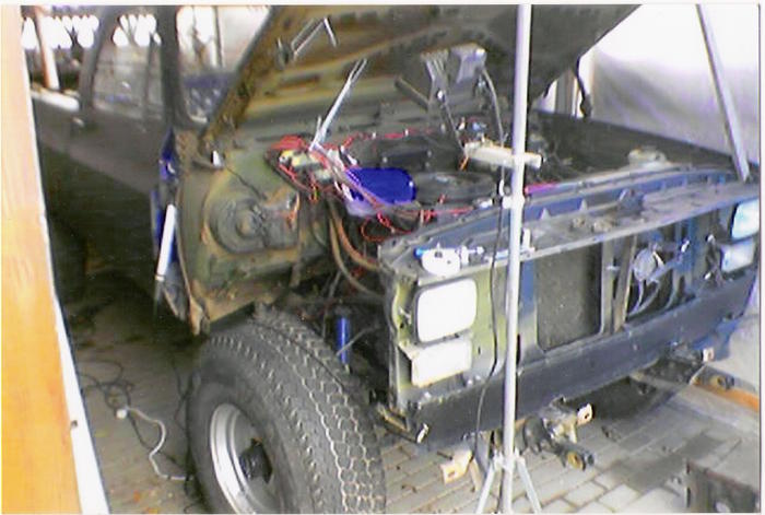

Vorderachse

darf ich fragen wieso du blöcke montierst? an der hinterachse würdeich die halterung der federn bearbeiten! das bringt dir eini besseres fahrverhalten, und sieht gleich besser aus!!!

Federaufnahme und Stabi 12cm tiefergesetzt , Blöcke 18cm , die Blöcke sind vorne wie hinten leicht keilförmig um die Winkel der Kardanwellen zu entschärfen , im handel gibt es dafür auch Keile . Die Kardanwelle ist an der Getriebe seite mittels einer 2cm starken gedrehten Scheibe verlängert , das Getriebe wurde etwas abgesenkt , Neue Stahlflex Bremsschläuche wurden verbaut

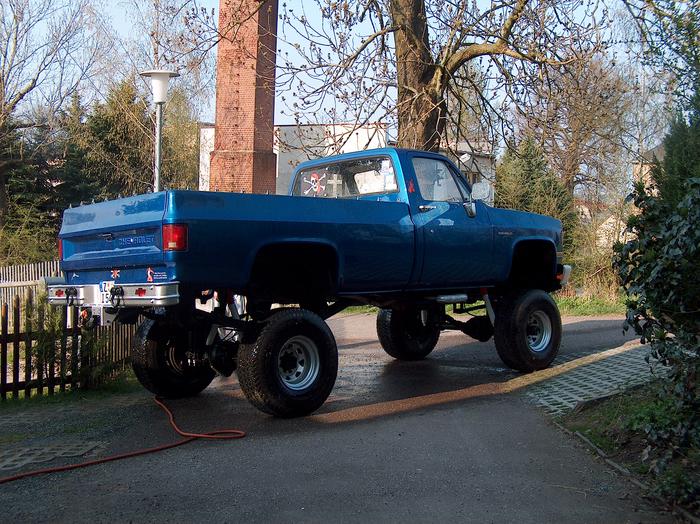

Die ersten Meter nach dem Umbau , noch mit den alten 37ern . Die Prioritäten bei meinem Umbau lagen bei absoluter Alltagstauglichkeit und Optik und nicht bei extremer Geländetauglichkeit .

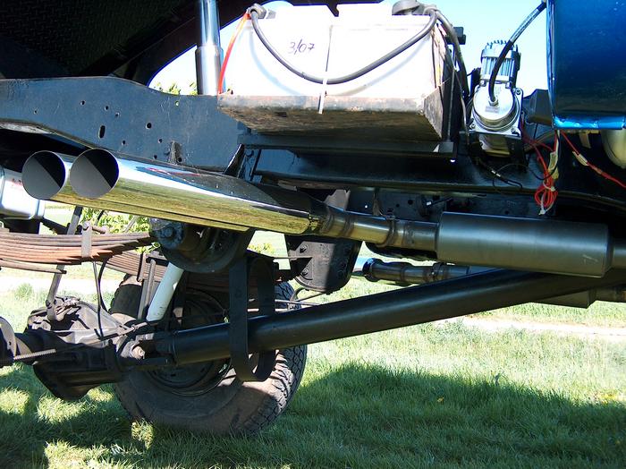

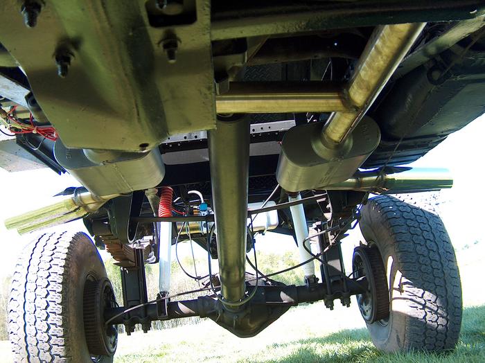

Neue Edelstahl Auspuffanlage mit Flowmaster Dämpfern und Cutouts

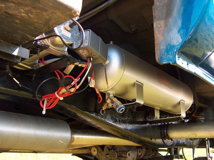

BeitragVerfasst am: 04.08.2009 21:20:45    Titel: Projekt K 30
Die Batterien wurden nach hinten versetzt , daneben der Viair Kompressor mit Kessel

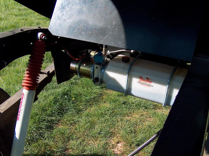

Hydraulikanlage zum Kippen der Ladefläche , kippt auch problemlos mit 1,7 T Splitt
