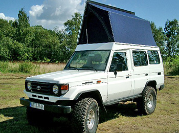

Das Bild hab ich doch irgendwo schonmal gesehen. Ich glaube sogar bei dem Umbauer auf der Page. Weiß hier noch jemand wer das gemacht hat. Es müssen ja nichtmal unbedingt extra türen hin, wenn man zu der zweiten Reihe zwischen den beiden vorderen Sitzen gehen kann, sollte das reichen. Würde mich ja mal interessieren was so eine nachgerüstete Quersitzbank kostet. Das mit den TÜren würde mein Budget sicher übersteigen.

Genau, wegen der simpleren Technik, raten würde ich aber, wenn Du ernsthafte Reiseabsichten hast zum Toyo.
Das Dach ist von Marcus, www.offroad-schmiede.com
die Luftfederung und die Tür von http://www.custom-manufacture.de/automobile_hzj78.html
