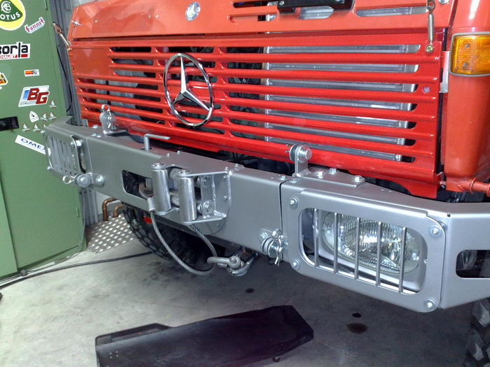

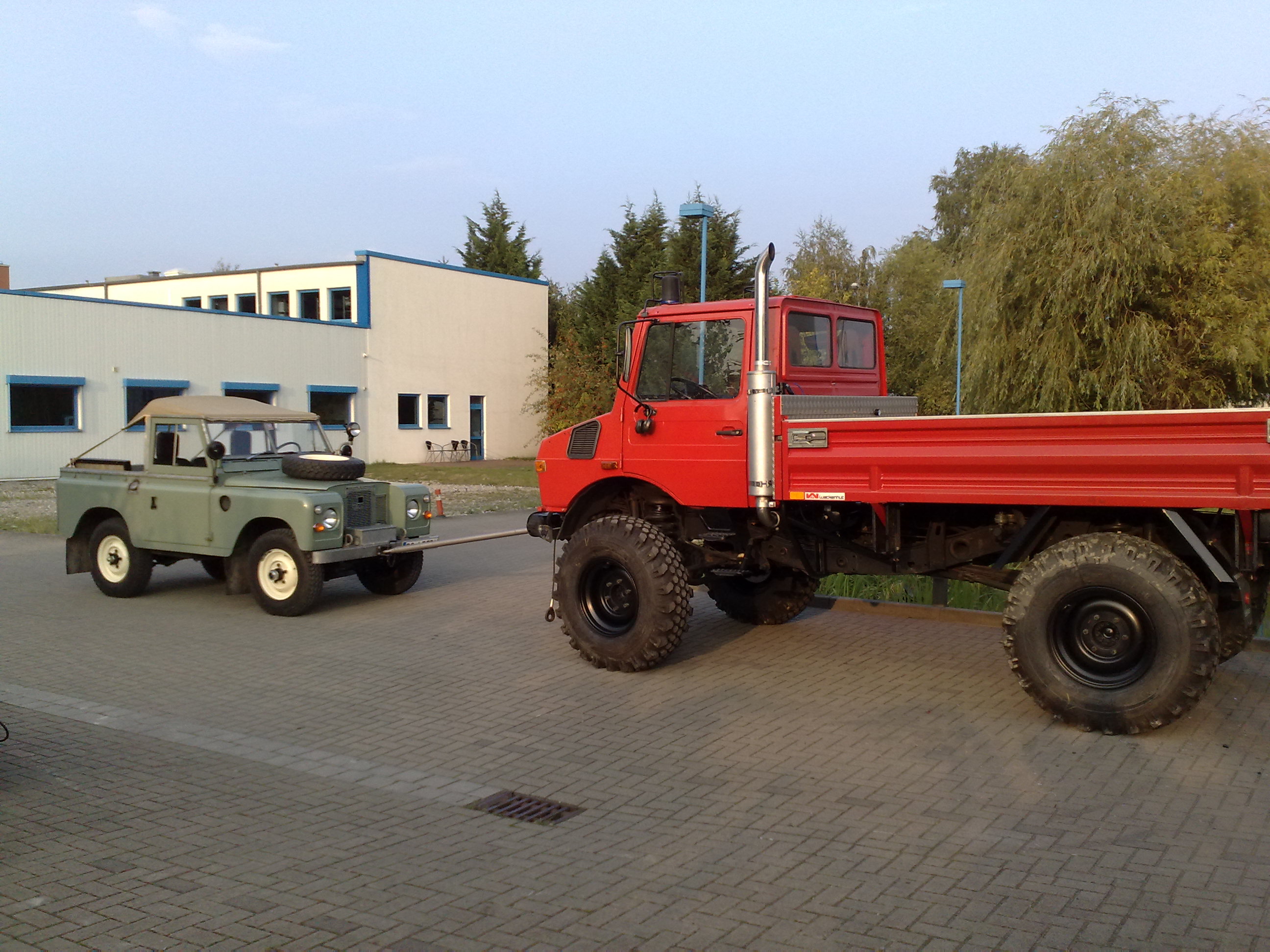

habe mal Blider von userem Mog Umbau eingestellt. Welcher ist stärker. Der Landy S III von 71 ( Opa) oder der Mog von 86.
Zur Zeit der Landy, denn der Mog hat keine Einspritzpumpe.
Micha

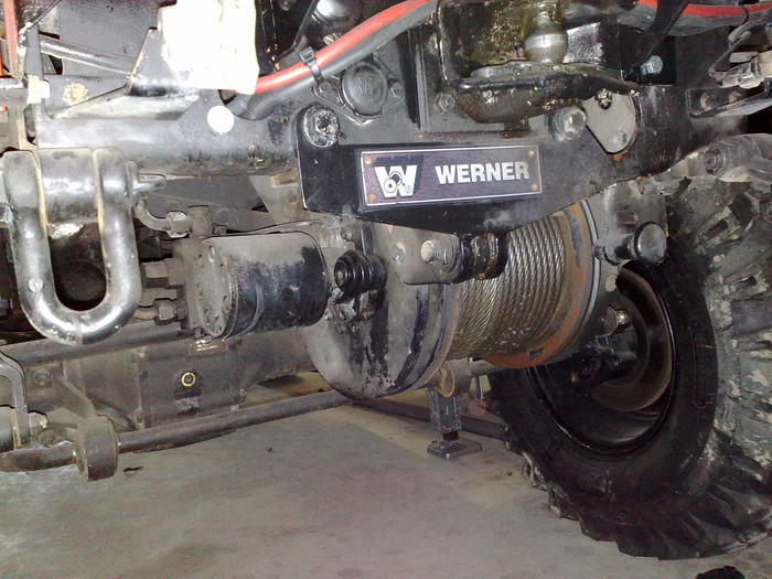

Was ist das denn für eine Winde vorne?

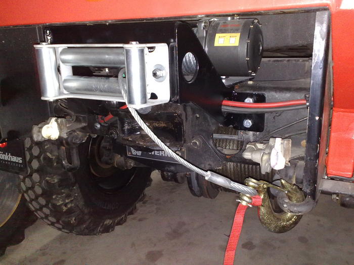

BeitragVerfasst am: 24.09.2009 00:31:53    Titel:

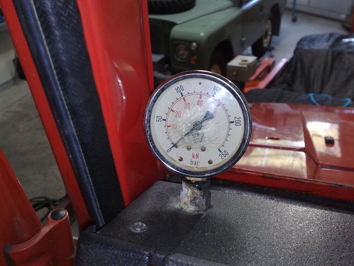

die Winde ist eine Hyd. Werner 5t und ist hinten im Rahmen.
Ich bin gerade dabei das Überdruckventil etwas zu verstellen. Die Pumpe drückt bei 160 bar ab. Ich denke ich kann nochmal so 15-20 bar rausholen. Die Anlage ist ja für Gewerbebetrieb ausgelegt und hat bestimmt noch Reseven.
Ob mit Umlenkung dann ca. 11 t reichen ??? Ihr wisst es besser.
Micha

der Mog sieht ja richtig toll aus Respekt YES
Das mit der Winde würde mich auch mal genauer interssieren. Kannst du da bitte mal ein paar Bilder von einstellen?

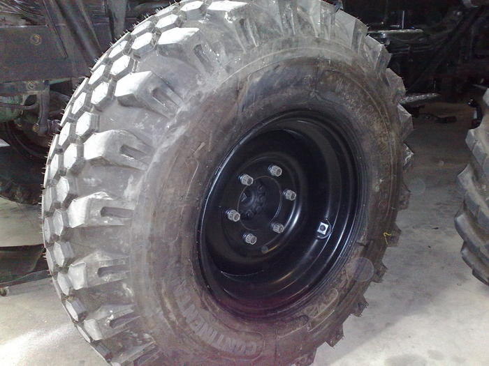

Und sagmal, was sind das für Reifen und was für eine Grösse (auf Serienfelge?)?

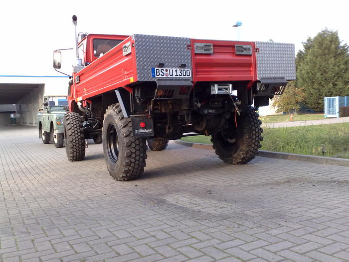

BeitragVerfasst am: 24.09.2009 21:11:45    Titel:

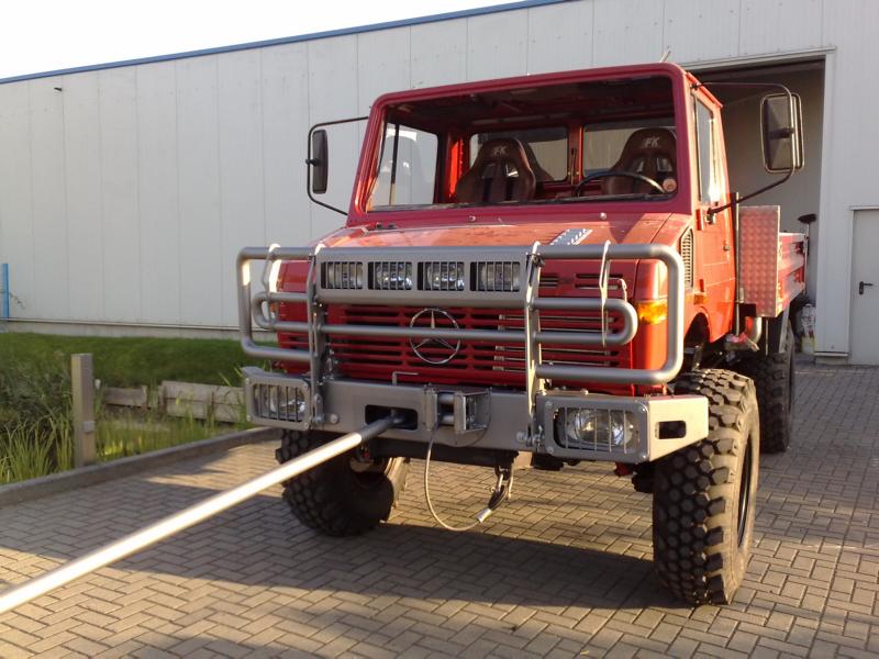

noch einige Bilder.
die Winde wurde als Bergewinde im RW1 verbaut. ( Feuerwehr Rüstwagen )
Deshalb das Rot , RAL 3000 das hässlich ist und auf RAL 3002 geändert wird. Der Grill ist schon in 3002.
Die Winde ist hinten im Rahmen montiert und wird über eine Hyd..Pumpe über Riemen von der Kurbelwelle angetrieben. Das ist nicht so gut wie eine Pumpe die an einem Nebenantrieb betrieben wird. Aber das muss aus organisatorischen und kostengründen erst mal so bleiben.
Die Reifen sind Conti 14.5R20 MPT 6 , >Felgen 11x20 und nun eine "Unbekannte"
Ich habe die Felgen als normale Scheibenbremser gekauft 50E das St. und dann hatten die eine andere Einpresstiefe. Die Felgen verbreitern die Spur um ca. 50mm pro Seite. Die Spur wollte ich ohnehin verbreitern, also draufprobiert und es sieht sehr gut aus. Wie gesagt, von welchem Mog die Felgen sind???.
An die Felgen habe ich einen Ventilschutz angeschweisst, Schläuche sind montiert. Die Reifenwahl war aus Gründen der Stassentauglichkeit und Gelände. Es sind 10 PR, Radial, also nicht so hart.

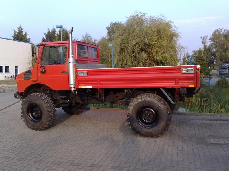

Nun die Daten:
U 1300 mit OM 366A ( für Turbo ) 136 Ps die einem nicht vom Hocker reissen.
Lange Achsen hat der Mog mit diesem Motor, abgeregelt wird bei 2400.
Das Bj. ist 86, 705 Std. und 20000 km gelaufen , rostfrei ausser Scheibenrahmen.
Zulassung als zugmaschine. 4 Radfeststellbremse für Windenbetrieb.
Nun zu durchgeführten Veränderungen:
zunächst noch etwas zu dem was wir wollen ,könnten und was wir als sinnvoll erachten.
Gundsätzlich meinen wir, das alle Abweichungen von der serie neue Probleme mit sich bringen und die Zuverlässigkeit beeinträchtigen. Deshalb überschaubare Verbesserungen. Wir wollen das der Mog seinen Urzustand nicht völlig verliert und das alles wieder rückgerüstet werden kann. Deshalb keine tiefen Eingriffe in die Technik. Unser Anspruch ist die DB zu fahren, durchzuhalten, Spass zu haben und zu testen ob die Dinge die wir uns überlegt haben in der Praxis fuktionieren . Ich führe das bewusst etwas aus, damit alle wissen, wir wollen keinen Prototypen bauen.
Arbeiten durchgeführt:
Koffer runtergeschnitten, Verkleidungen angefertigt
Windenfenster neu gebaut, Heckwinde eingebaut
Ü Bügel auf Pritsche, Arbeitsscheinwerfer, hochgelegte LED Bremsleuchten, Halter für Suchscheinwerfer ( Feuerwehr ). Rückleuchteschutz
Pritsche, Verladehilfe für Räder eingebaut.
Frontschutz mit Scheinferfern und Astabweiser mit Arbeitsleuchten und Halter für Suchscheinwerfer
hochgelegter Ansaug, Abgasanlage mit grösserem Durchlass hochgelegt, über Stabi verlegt. Bodenschutz für Hydro Tank, Tank höher gelegt, Zusatz Presslufttank , Pressluftanschlüsse mit Reifenfüller, Kühlergrill nach vorn gesetzt, Grill durch Pressluft betätigten Schieber verschließbar. Pressluft Hupe , Ventilator auf Visco umgebaut, 4 Extra Scheibenwaschdüsen 2 extra Pumpe mit Zusatztank 5 Liter, Fahrwerk vorn 4 cm und hinten 5 cm höher gelegt. Koni Stossdämpfer, Befestigungen verstärkt, hinten weichere Federn. Getriebeöl auf Synt. getauscht. Schalensitze auf Federkonsolen eingebaut, Schroth H-Gurte, Ladedruckanzeige,
Nun der Motor:
Kolbenkühlung eingebaut, LLK max was passte eingebaut, grösserer Lader, Spezialeinsp.-Düsen, kompl. Pumpenumbau vom Spezialisten. Außerdem Turboreglung und div Veränderungen die ich nicht verstehen muss.
Abregeldrehzahl erhöht. Leistung= Überraschung
Projekte in Arbeit:
Ölkühleranlage Motor zwingend, Kühler Getriebe mal sehen.Druckluft unterstützte Kupplung. Entkoppelbaren Stabi hinten,
neuer Lack, Achsdruckanlage ????, Navi Ausrüstung, Bereifung für Reseveräder und sonstiges was uns oder euch evtl einfällt.
Am Getriebe werden wir erst mal nichts machen, 100 - 110 km/ h sollten erst mal reichen wir kommen ja vom Trailsport und fahren eher gemüdlich.
das wars erst mal
Micha Winke Winke

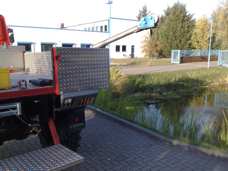

BeitragVerfasst am: 27.09.2009 20:02:38    Titel:
gestern und heute konnte man herlich in der Sonne schrauben Smile
bestes Wetter um draußen zu lackieren.

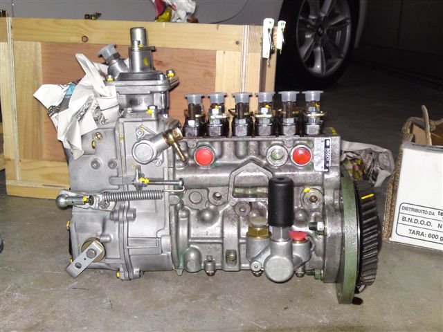

BeitragVerfasst am: 03.10.2009 20:39:53    Titel: sie ist da die Pumpe
das ist das Kraftwerk, dass in dem OM366 LA Diesel die Geister wecken wird. Ja
