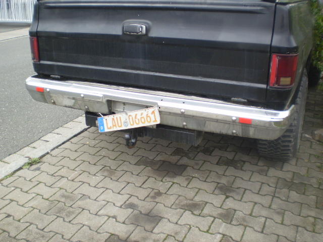

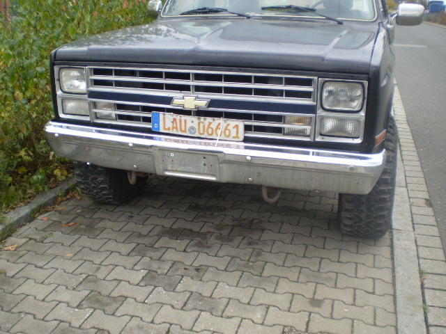

Hier meine Stoßstange:
www.4x4-adventures.de
Viking
der in der Tundra wohnt
BeitragVerfasst am: 27.10.2009 15:16:37    Titel:
Ne Sitzbank würde ich auch gern haben wollen , nur leider ist meine Blechmaschine innen mit rotem Velour ausgekleidet , da passt ne Kunstledersitzbank nicht . traurig Meine hintere Stoßstange hat diese ominöse Plastikstoßkante drauf und ne Anhängersteckdose ist drin . Vorn die normale .
