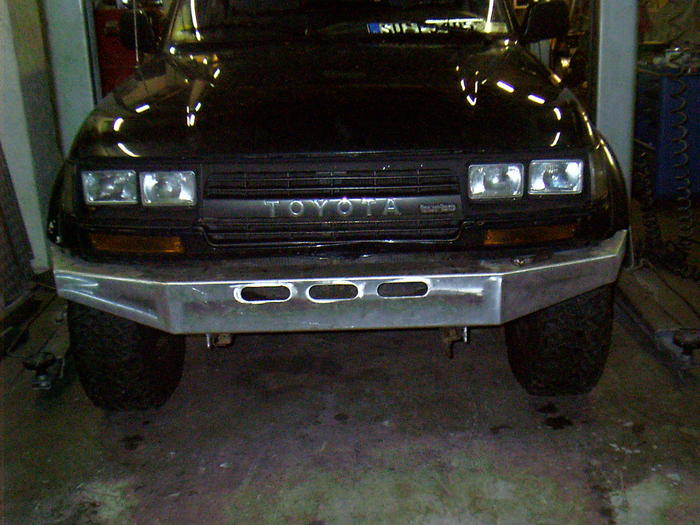

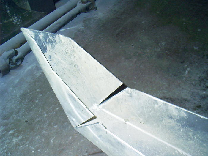

erd hier mal so nebenbei ein paar umbauten posten die ich an Peters HDJ mache .

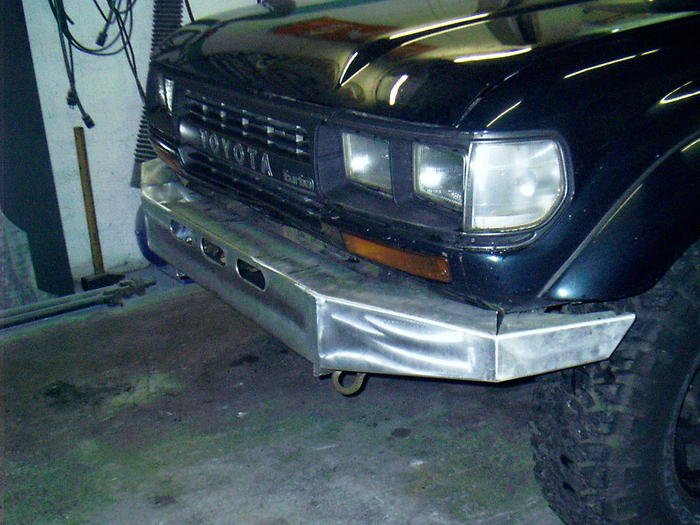

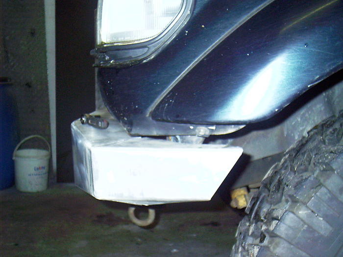

Hier sind ein paar Bilder von der Stoßstange die Peter sich in Beuern gekauft hat und die jetzt ans Auto angepasst wird . Die Stoßstange wird 40mm weiter nach vorne versetzt und an jeder Seite um ca 35mm verbreitert damit sie auch unter den Verbreiterungen endet und nicht an den Kotflügeln . Material hier ist 4mm Alu

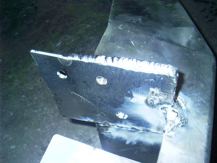

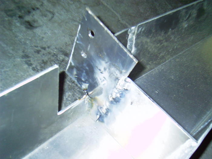

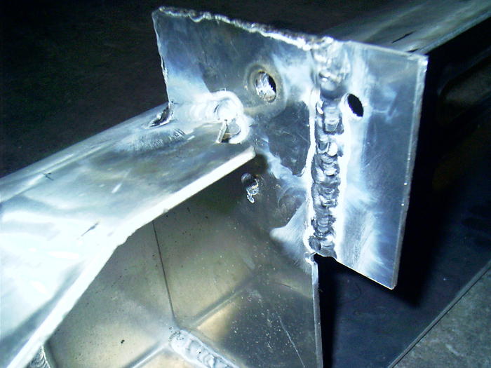

Habe dazu an den Befestigungspunkten erstmal Verstärkungen eingeschweißt .
War heute das erste mal das ich mit dem Alutoaster ne richtige Schweißnaht gezogen hab . Also bitte nicht so ganau hinschauen . Das is gar nicht so einfach !

Ei interessant,
schaut doch schonmal recht gut aus.
Schad' dass ich mich an Alu net rantrau'....
Was haste denn für nen Alutoaster ? Was Grosses oder so ein neueres Kombi - Gerät der +-300€ - Klasse ?
Wahrscheinlich haste 'ne extra Argonpulle für (die fehlt mir grad' noch - dann könnt' ich mich garnimmer umdrehn in der Garage...)
bitte mehr Fotos - auch vom Equipment
viele Grüsse
Markus

Is ne reine WIG Anlage ! Die war gebraucht so teuer wie mein LJ 73 und ist von CLOOS mit wasserkühlung . Mir fehlt nur leider das Fußpedal für den Schweißstrom . Ja , ist mit ner Argonpulle . War heut das erste mal das ich Alu richtig geschweißt hab . Bei einer Materialdicke von 4 mm geht das so grad noch zum Üben . YES
