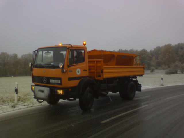

eben.. langweilig naja Grins .. ansichtssache.. scheint ja einiges dafür zu sprechen
aber es gibt ja schon genug mogs..
das wäre dann der hier Grins
hat nen verteilergetriebe,zuschaltallrad,sperre hinten und eben den nebenantrieb.
denke da könnte man auch ne Winde rantüdeln Supi
die kipperwanne und stempel runter.. gefühlt ca.1t weniger..
schätze mal mit allen umbauten,dürfte sich das gewicht so um die 6,5 - 7,0 t handeln
