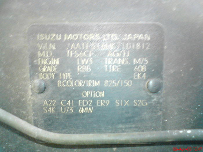

BeitragVerfasst am: 21.12.2009 15:18:10    Titel:
danke schonmal.
beim benziner ist dieses schild im motorraum, allerdings auf der fahrerseite (hab ich vor längerem schonmal fotografiert) - meinst du das? :
auf der beifahrerseite (soweit ich mich erinnern kann) sind noch 2 pickerl. ich geh gleich mal schauen Obskur

BeitragVerfasst am: 21.12.2009 15:26:16    Titel:
..ja das is das Schild..ok bei dir is es auf der anderen Seite. Bei dir is keine Diffbremse verbaut. Also offenens Diff.

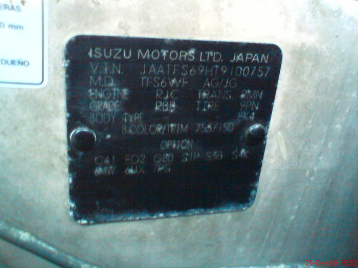

BeitragVerfasst am: 21.12.2009 18:52:48    Titel:
hallo
das schild oben ist vom spender benziner.
das hier (frisch aus der maschine)
ist vom diesel-patienten.
wie ich sehe: G80 - d.h. mit LSD
danke für die infos - btw. hast du eine liste mit den anderen codes auch noch?

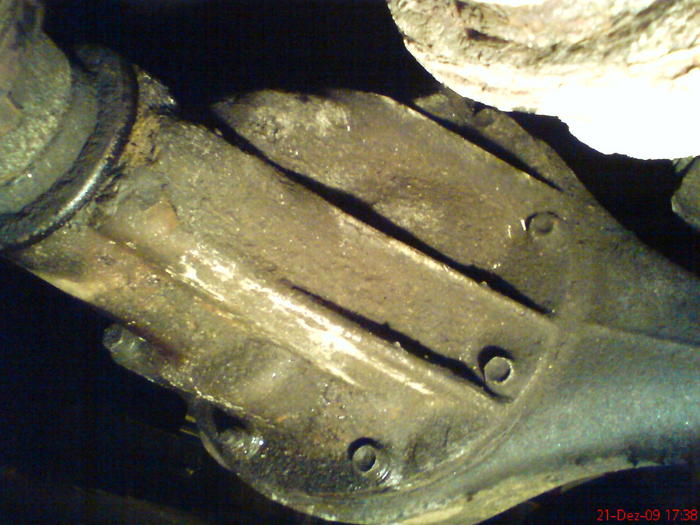

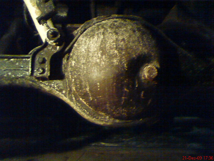

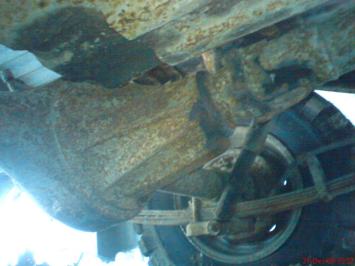

mir ist eingefallen, dass ich vom spender-benziner noch ein kaputtes VA-diff herumkugeln hab. gesucht - gefunden! allerdings ohne triebling, leider. aber das tellerrad hat 41 zähne - d.h. 4.10er übersetzung? und ist tegel- und kellerrad VA und HA das selbe?
rein optisch sieht die HA vom spender-benziner und vom kaputten diesel unterschiedlich aus. die vom diesel hat 10 schrauben.
nach eine frage, rein fürs verständnis: du sagt, dass ich nur den deckel vom Diff abschrauben muss, um reinzuschauen. vielleicht reden wir von unterschiedlichen achsen, aber meine hat keinen deckel im herkömmlichen sinn (bei der HA hinten dran), sondern man kann nur auf der eingangsseite den gesamten diff-träger abschrauben - und den bekomm ich ja dann nur runter, wenn ich die steckachsen ziehe. oder? (somit ist der aufwand, die übersetzung herauszubekommen schon etwas größer)
HA benziner (echt besch... zu fotogrfieren, wenn man dabei im schnee liegt)
HA diesel mit ohne deckel
HA diesel eingangsseitig
danke für dein wissen Winke Winke

BeitragVerfasst am: 21.12.2009 20:38:56    Titel:
so..hab mir die Bilder mal angeschaut Zwinker
beim neuen Schild: G80, ja dann hast du eine Diffbremse mit 40 % Sperrwirkung verbaut. Supi denke bitte dran, wenn du da ein Diffölwechsel machst, einen zusatz (bekommste bei Opel) mitreinzukippen. Die Menge musste von der Gesamtmenge abziehn. Oder du nimmst ein Difföl wo bereits den Zusatz drin hat.
das is eine 10 Bolt (Schrauben)-Isuzuachse auf deinen Bildern. Ja Da geht das nicht, wie bei der 12Bolt-Achse. Also da musste die Steckachsen etwas ziehn..das du die Innereien nach lösen der 10 Schrauben rausbekommst.
ja, is ne 4.10:1 Übersetzung. Ob das Tellerad u. der Triebling gleich sind von der Vorder zur Hinterachse, kann ich gar nicht 100% sagen. Isuzu schweigt sich darüber aus. Je nach baujahr haben die einfach ins regal gegriffen und ne Vorder und Hinterachse drangeschraubt. Drum muss man da immer nach den Schrauben am Diffgehäuse gehn. dann haben sie innen nochmal was geändert Hau mich, ich bin der Frühling
Beim Frontera A sind sie unterschiedlich. Allein schon das Achsgehäuse und die Innereien. Diffkorb beim Fronti A vorne is etwas grösser wie z.B. von einer dana30 aber etwas kleiner wie Dana35, Diffkorb Hinterachse bei einer 12 Bolt Isuzuachse is geringfügig grösser wie ne vergleichbare dana44 um jetzt mal ein Beispiel zu nennen, wo ich 100% weiss Zwinker Campo habe ich noch nicht so im tieferen Detail verglichen.
weiterer Grund is auch, das es beim "Isuzu-Baukasten-Einheitsfahrwerk" (Campo, Frontera, Isuzu MU, Monty usw.) 3 verschiedene Vorderachsen (Isuzu 8 Bolt, 10 Bolt, 12 Bolt) und Hinterachsen ( Isuzu 10 Bolt, 12 Bolt und eine "Isuzu"-Dana44) gab. Man kann es nicht 100% sagen...Werkstatthandbücher ob national (D) oder international sagen da nichts aus. Müsste man ausprobieren, da Isuzu nicht so ins Detail geht, was untereinander passen könnte. Selbst wenn z.B. ein Triebling beim Campo und Frontera passen würde (also gleiches Bauteil) vergibt Isuzu trotzdem verschiedene Teilenummern Hau mich, ich bin der Frühling Generell sollten aber Triebling und Tellerrad im Satz genommen werden, da sie untereinander abgestimmt sind.
