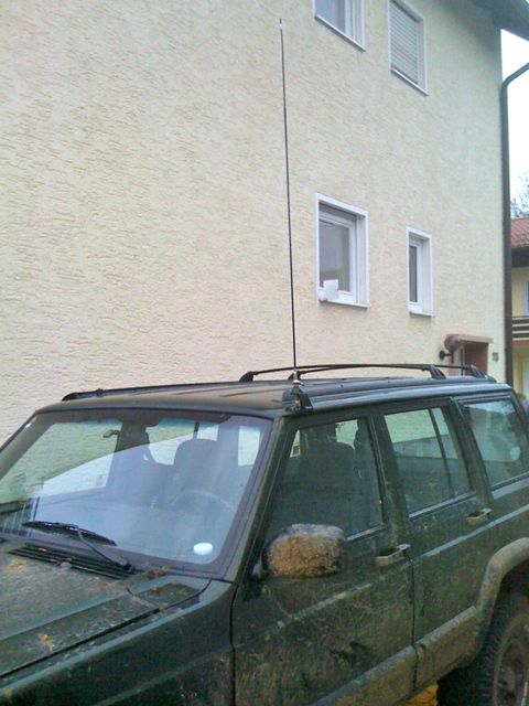

ich habe seit einem Jahr cb Funk in meinen Indianer. Verbaut habe ich eine Fiberglasantenne vom vom Conrad (CB-MOBILFUNKANTENNE DV 27 S). Siehe Foto!
Da sie relativ schwer und breit ist, und dadurch einen Widerstand gegenüber den Wind bildet, knickt sie ständig nach hinten... Jetzt wollte ich mir eine flexibel EdelstahlAntenne kaufen. Jedoch kenne ich mich mit den Dingern nicht aus...

eine DV27 ist das aus Sicht der Länge das Optimum für ein KFZ. Aber ist Deine wirklich eine Dv27? wirkt gar nicht so lang auf dem Foto.
Aber eine starre Fiberglas Antenne ist nur sehr eingeschränkt für offroad verwendbar.
Zwei Alternativen wären mit jeweils entsprechend reduzierter Qualität:
- ca. 160cm Stahlrute z.B. S9PLUS (verwende ich primär - super Qualität und flexibel)
- oder kurze Antenne (50-70cm) mit Kippfeder - nur für Konvoikommunikation und unauffällig
Und natürlich am Dach mit schönem Loch möglichst mittig angeschraubt...ist ehr klar für eine gute Masseverbindung. Lieber eine kleine Antenne vernünftig installiert, als ein DV27 an der Reling...
