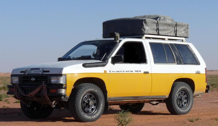

Hi
Ich stand vor 5 Jahren vor dem gleichen Problem, Umstieg vom Motorrad auf ein günstiges Reisefahrzeug für Nordafrika u. mehr.
Bei mir ist es dann ein Terrano 1 mit 2.7TD Motor geworden, absolut zuverlässig gelaufen.
Dieses Jahr für rd. 3000 Euro verkauft.
Aktuell fahre ich jetzt einen australischen Hilux mit 2,8l Saugdiesel.
Jetzt mal stichpunktartig meine Meinung dazu
(Bezieh mich auch nur mal auf dem Einsatz in Nordafrika.)
- Bei den angeprochenen Dieseln (Hilux, Pajero, Patrol 2,8D) gibt es bei jedem thermische Schwachpunkte im Kopfbereich, manchmal kombiniert mit Getriebeproblemen.
- Allerdings sind auch eine ganze Menge Leute mit diesen Lowbudgetautos unterwegs, und kommen auch wieder heim.
- Ich habe 4 , problemlose Libyenreisen mit meinem Terrano gemacht, habe auch darin ingesamt 12 Wochen geschlafen bis ich auf Dachzelt umgestiegen bin.
- Auf folgendes solltest du in der Preisklasse achten:
- Rost, (ich musste meinen Rahmen wechseln deswegen)
- Liegelänge im Fahrzeug (Terrano minimalst)
- Fahrzeuginnenraumhöhe immer gut (z.B. Hochdach Pajero)
- kein Commonraildiesel (fällt eh weg in der Preisklasse)
- Zusätzliche Kosten für Reifen (möglichst neu z.B. 235/85) Zusatztank (oder zusätzlich 4 Dieselkanister im Fahrzeug, ich hatte 6)

BeitragVerfasst am: 09.01.2010 15:59:41    Titel:
Hallo Heiko
Das mit der Dachreling hatte ich glatt vergessen, obwohl es Terrano II auch mit dachreling gibt. (taugt aber nicht viel)
Ich hatte Zurrschienen aufs Dach geklebt (aufwendig!) und mir einen Dachträger selbst gebaut. (schau mal nach im Forum "Biete" Reisefahrzeug Terrano I
Soweit mir bekannt haben die 2,7Td kein thermisches Problem - was ich persönlich mit meinen Fahrzeug abolut bestätigen kann - allerdings gibt es gelegentlich ein Getriebeproblem. Hatte ich aber auch nicht.
Der Galloper ist ein Lizenznachbau vom alten Pajero, einfachere aber zuverlässige Technik, würde ich absolut in Erwägung ziehen. Ist "bewährte" Mitsubishitechnik mit evtl. Rost, aufpassen das sich das Getriebe einwandfrei schalten lässt
4 Runner sind gebraucht i.d.R sehr teuer, wenn dann einen mit 1KZT-Motor (3L Turbodiesel). Mit Kopfschäden musst du auf jeden Fall hier rechnen !
Ps. Ich war früher mit BMW GS und kurz mit KTM und dann mit DR350 unterwegs, ich war immer neidisch auf die Africatwin. KTM war gut wenn nix kaputt ging, BMW war ständig was defekt. Suzie lief immer.
gruß
Arno
