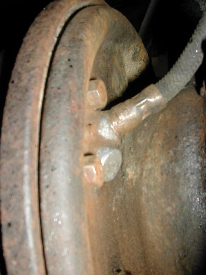

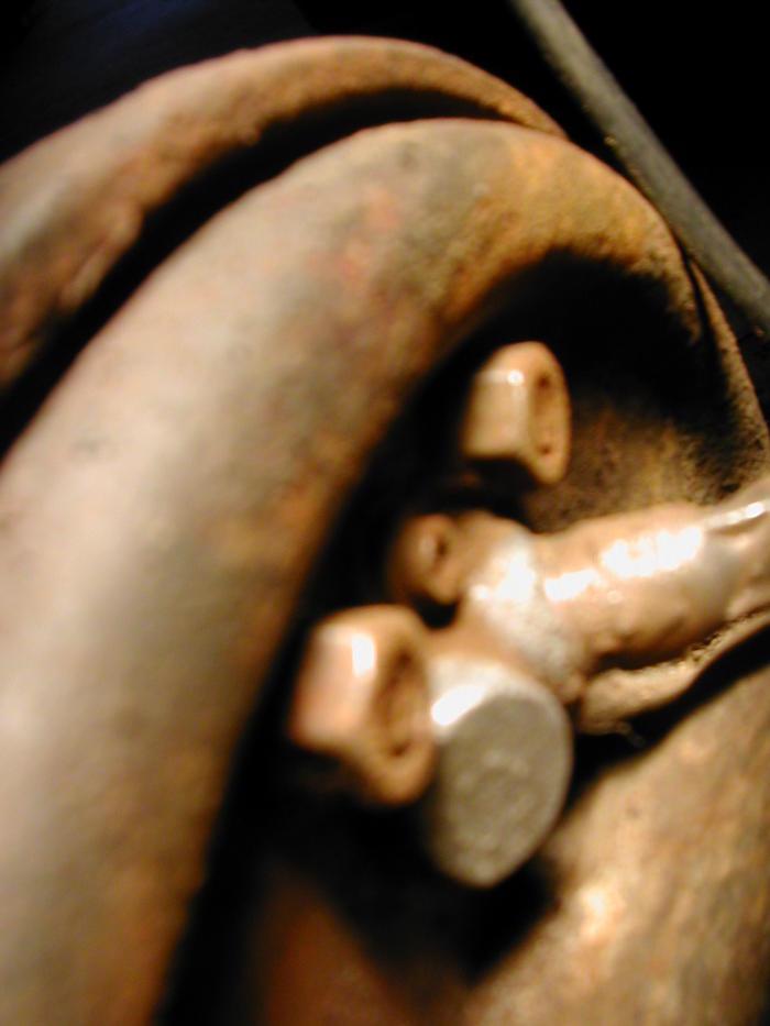

BeitragVerfasst am: 11.01.2010 17:58:53    Titel:
...so sieht es an den Bremsankerplatten aus ! Es sind tatsächlich alle vier Nippel abgedreht! Solange die Bremse dicht ist, werde ich nichts dran machen.
Rühre nie an einem Ding, das bisher immer ging!
Später werde ich die Bremse der Vorderachse auf 11 Zoll und zwei RBZ pro Rad umbauen, evtl. noch einen Bremskraftverstärker dazu.

BeitragVerfasst am: 11.01.2010 21:17:45    Titel:
die sind nicht abgedreht................ Unsicher da sind keine drinn.......... Nee, oder? Ja

BeitragVerfasst am: 11.01.2010 22:26:13    Titel:
??? Echt ?!? was soll ich jetzt machen?

BeitragVerfasst am: 11.01.2010 23:05:07    Titel:
sandro2009 hat folgendes geschrieben:
wenn du jetzt nicht entlüften must.............nix Unsicher
sonst neue radbremszylinder kaufen............. traurig Ja
