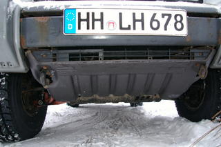

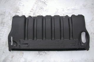

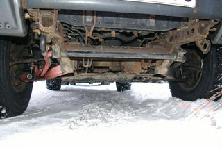

Heute habe ich mich dann an die "gefährdeten" Teile gemacht. Unterfahrschutz mit 4 Schrauben rausgebaut, verrosteten Teil rausgeflext, Riffelblech zugeschnitten, Sikaflex drunter und mit 4 Popnieten fest gemacht. Anschließend alles mit Unterbodenschutz angetüncht. Sollte somit wieder gut sein. Hier ein paar Bilder davon:

Auch mit dem Unterfahrschutz fande ich ein wenig dahergeholt. Wenn ich einen Fußänger platt mache, ist glaube ich die Rostkannte sein geringstes Problem. Und wens sich der Fußgänger flach hinlegt, kommt er ohne Blessuren hinten wieder raus. Ich möchte nicht wissen, wie er aussieht, wenn er von einem tiefer gelegten Golf überfahren wird.....

so - heute bei Schnee unter's Auto und das Teil wieder montiert. Sieht fast aus wie neu. Nur wird sich jetzt das "Unfallofer" ne schwarze Nase vom Unterbodenschutz holen Vertrau mir
