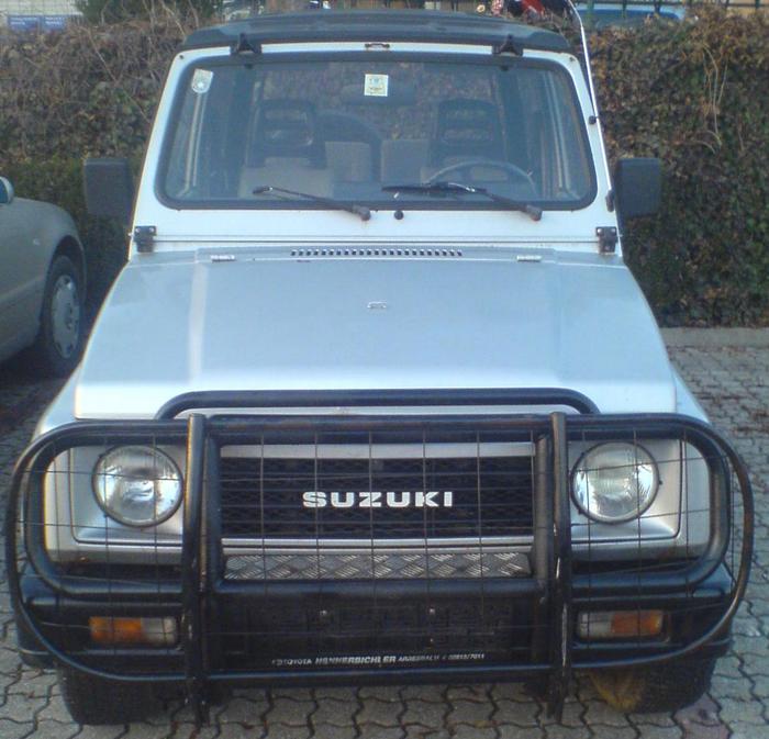

Wie alles irgendwie begonnen hat:
Irgendwie wollte ich einfach wieder einen Suzuki Samurai haben der ein wenig umgebaut wird und nicht mehr zum fahren auf öffentlichen Straßen zugelassen wird.
Die Überlegungen gingen dann irgendwie ein wenig in richtig Trail und Tophy.
Nach ein paar Monaten hin und her ist mir ein günstiger Samurai über den Weg gelaufen.
Also gleich einmal gekauft nur musste ich das noch irgendwie meiner Freundin beibringen die darüber gar nicht erfreut war.
Den Samurai habe ich dann 3 Wochen später von Braunau geholt und dann ging es auch schon an die Umbauten.

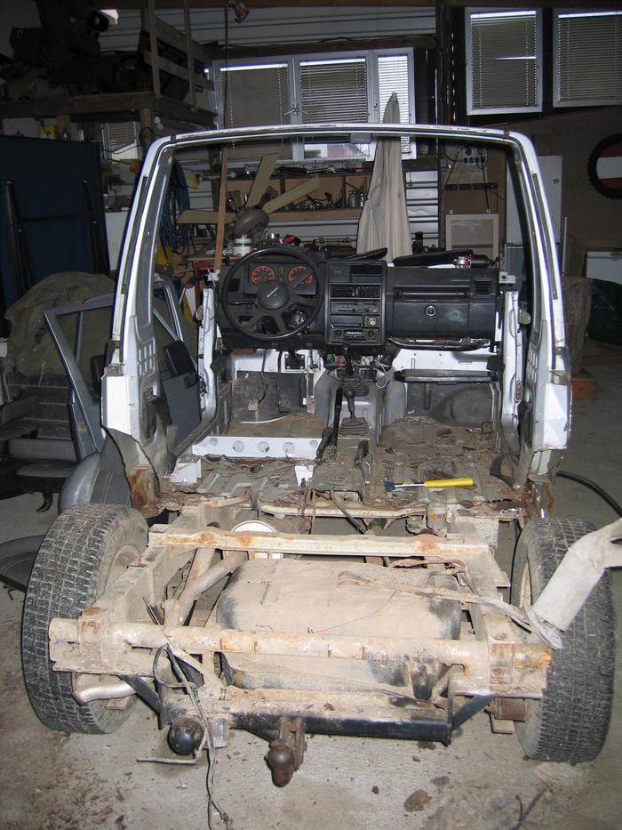

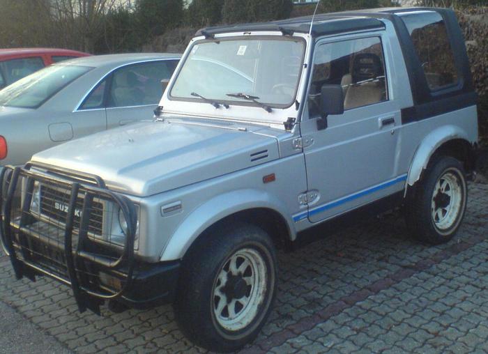

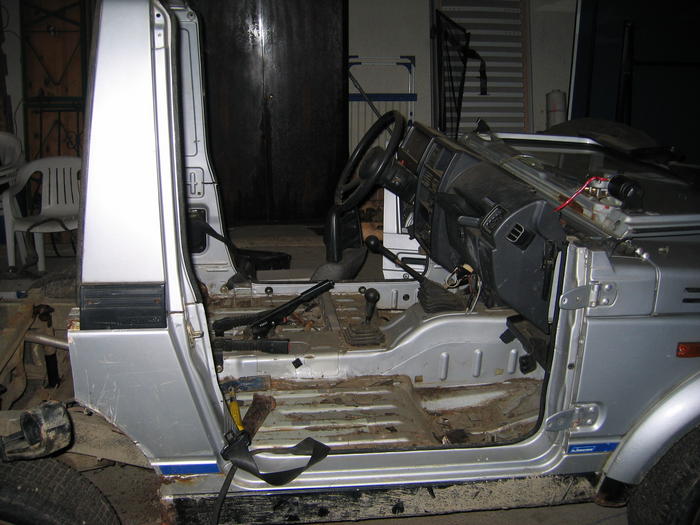

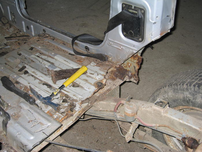

Das war der Kaufzustand wurde einmal neu lackiert aber Rostmäßig wurde nichts gemacht auser einen Haufen Karosserie Kit draufgeschmiert:

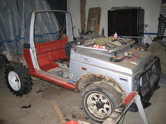

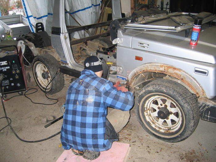

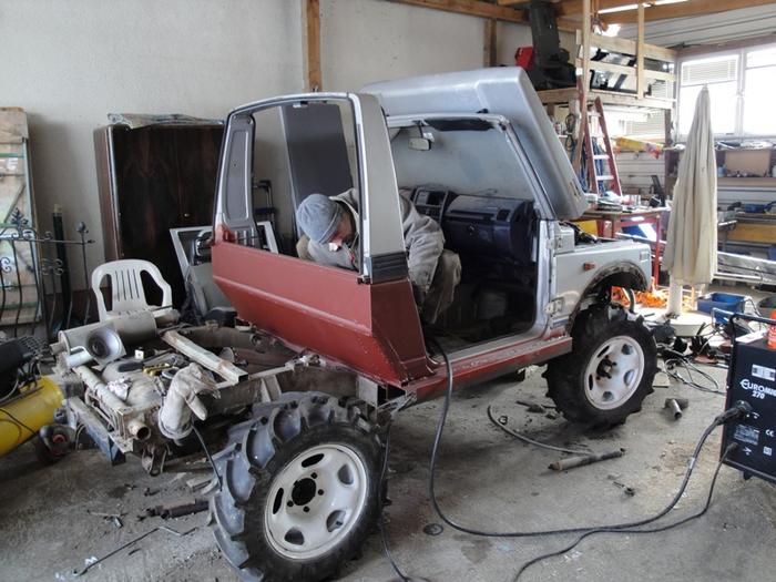

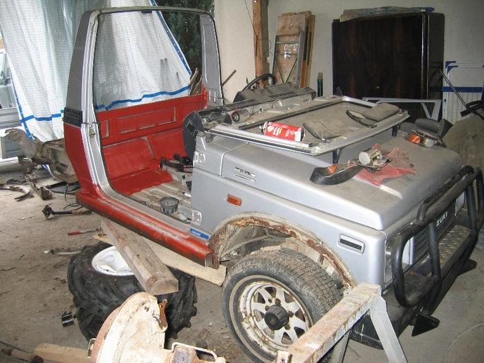

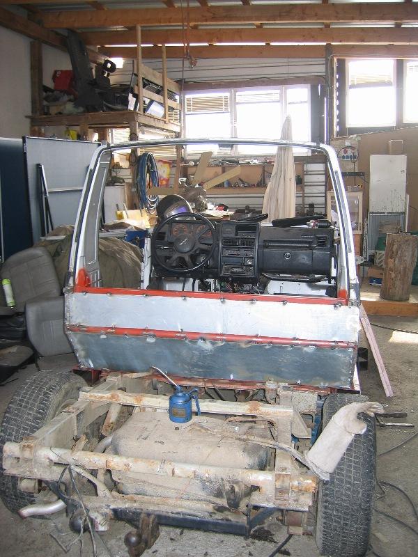

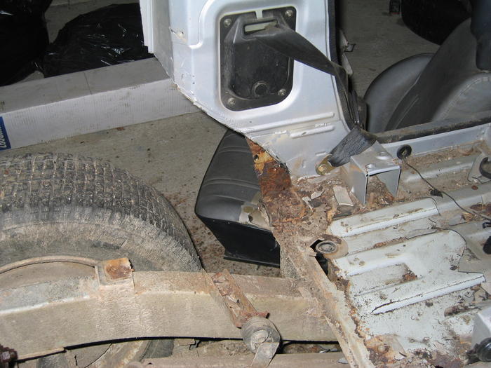

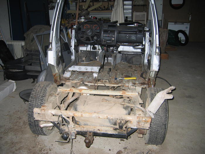

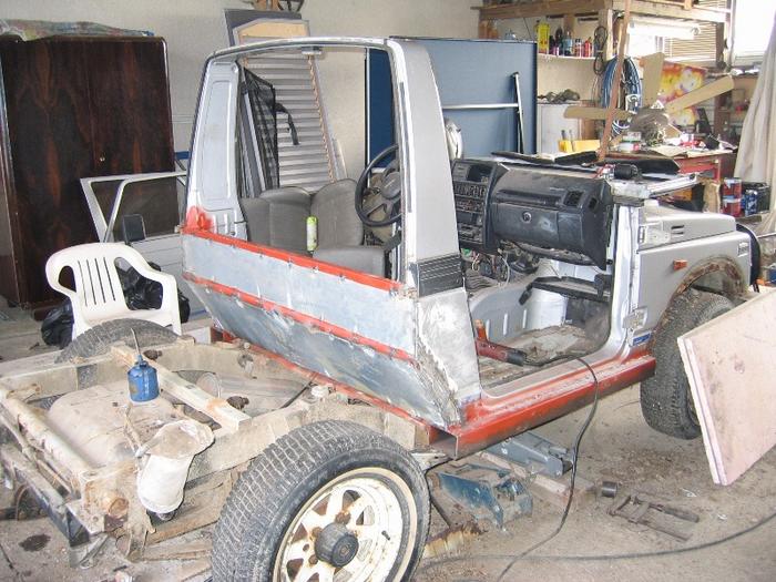

Nachdem der Teppich draußen war sahen wir das vom Kofferraumblech nicht mehr viel da war.
Und da wir soweso einen Pick Up daraus bauen wollen kam es wie es kommen musste.
Den Hinterteil einmal ,,wild" heruntergeschnitten:

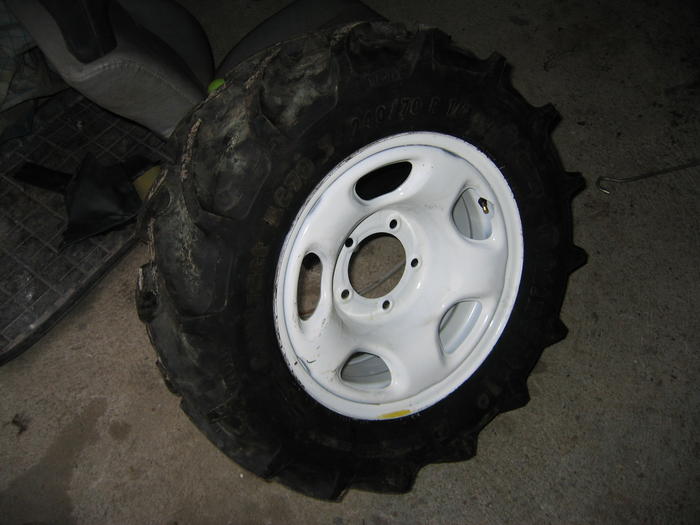

Am selben Tag wurde von unserem Mercedes Mechaniker der erste Probe Reifen auf der LKW Reifenmontiermaschine aufgezogen.
Fazit: Reifen sind extrem hart und fast nicht drauf zu bekommen aber mit 2 weiteren Helfern geht es Obskur Obskur

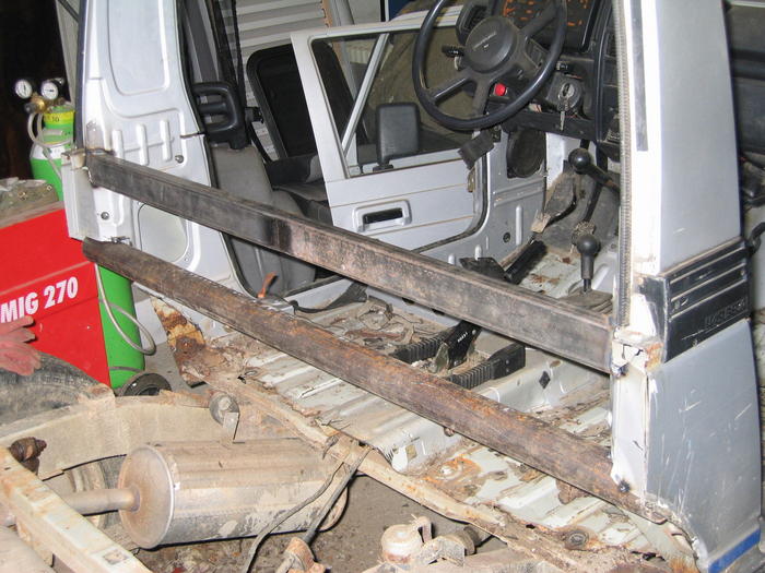

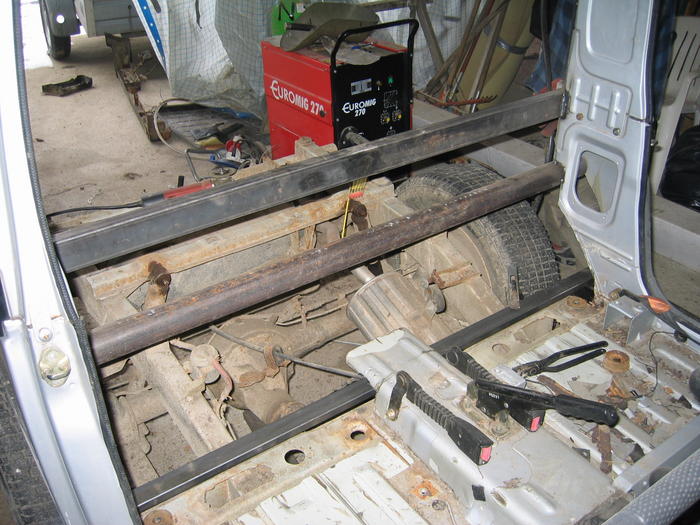

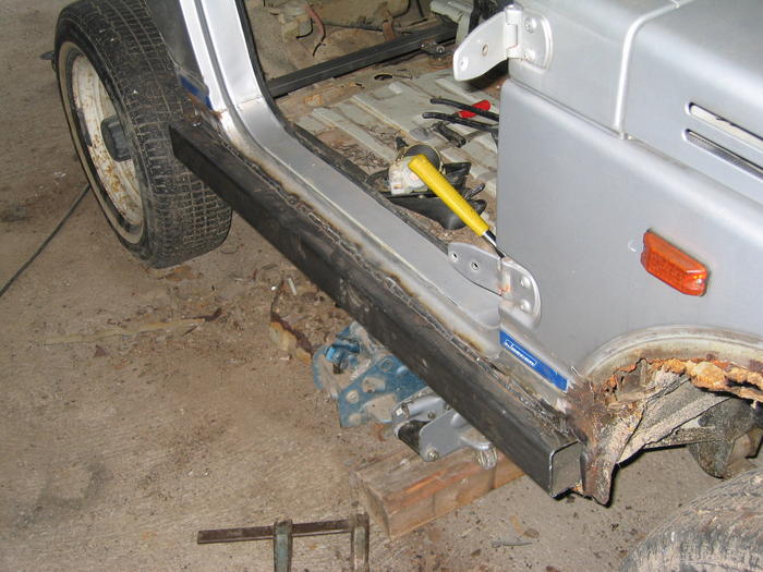

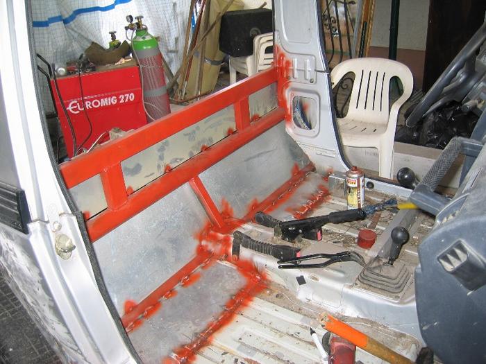

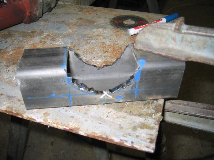

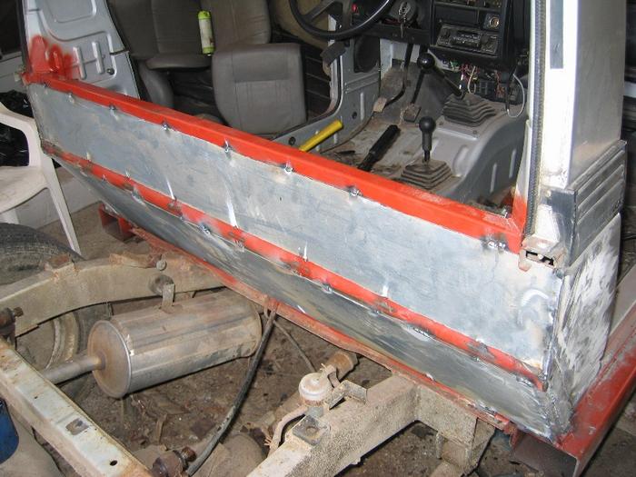

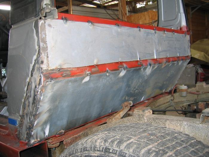

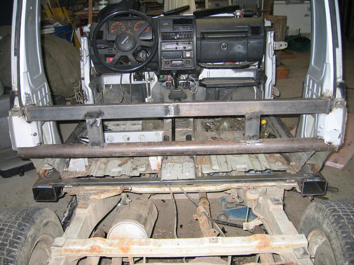

Am nächsten Tag wurden dann die Querstreben,
und das 120x100mm Formrohr beim Schweller eingeschweißt
Und die ersten zwei Verstrebungen es kommen noch zwei auf das Formrohr welches mit dem Schwellerformrohr verschweißt ist, derzeit ist aber das Gas aus Wut
Zwischenzeitlich wurden dann auch noch die restlichen 3 Reifen geliefert YES YES

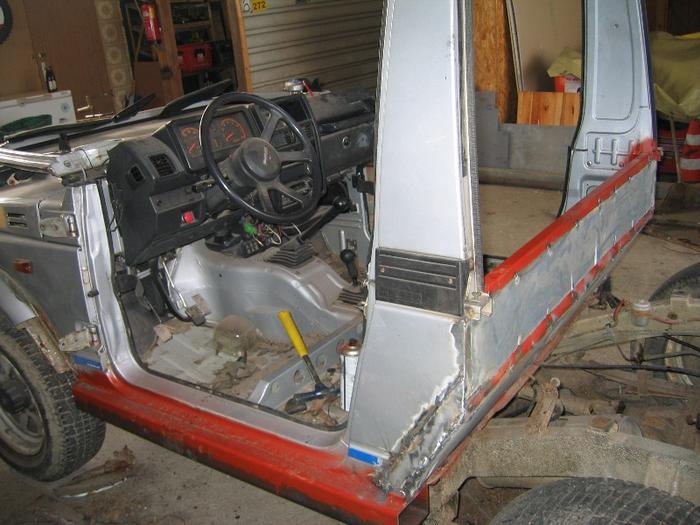

Das Formrohr beim Schweller wird später noch zwecks der Verschränkung schräg abgeschnitten und zugeschweißt.

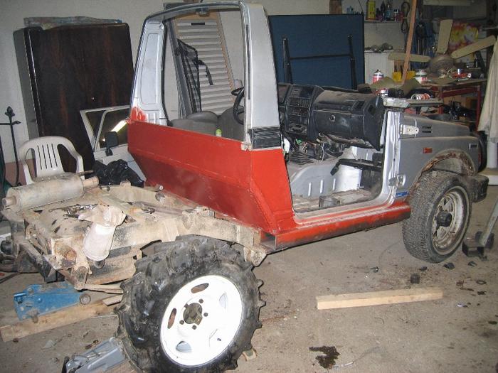

BeitragVerfasst am: 17.02.2010 09:12:21    Titel:

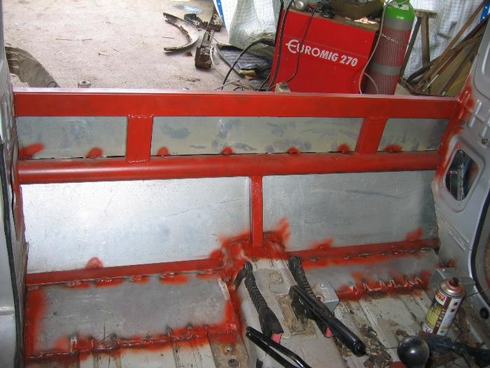

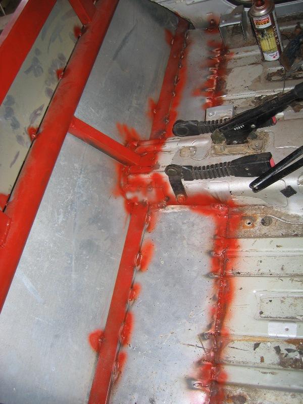

Gestern hat sich beim Projekt wieder was getan.
Hinten ist er jetzt bis zu dem Formrohr hinauf zugeschweißt, Boden ist soweit auch fertig bis auf ein kleines Rostloch auf der Fahrerseite unter den Pedalen.
Bevor wir uns an die Ladefläche wagen werden wir am Freitag einmal mit dem SPOA umbau anfangen.
Damit wir sehen wie es mit der Verschränkung aussieht und wo wir mit den Reifen hinkommen.
Bilder gibt es später Winke Winke

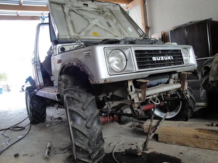

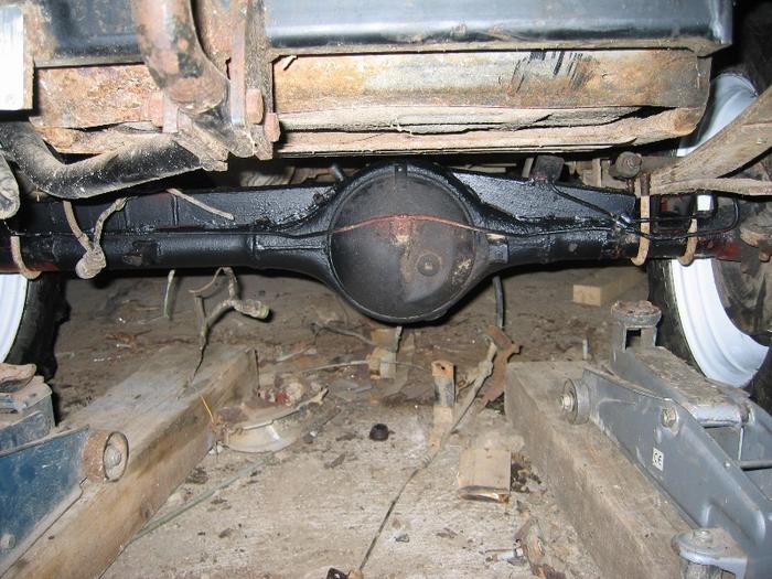

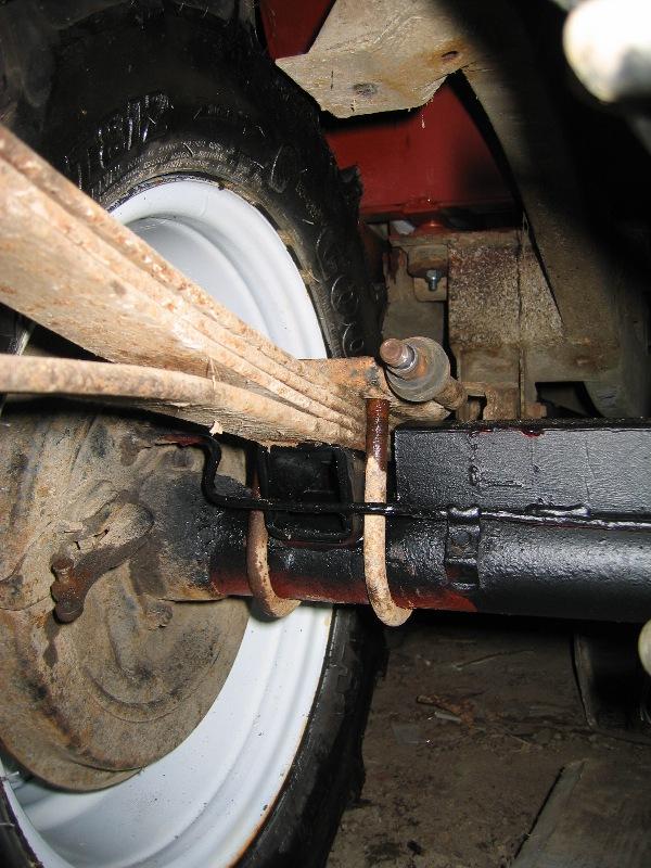

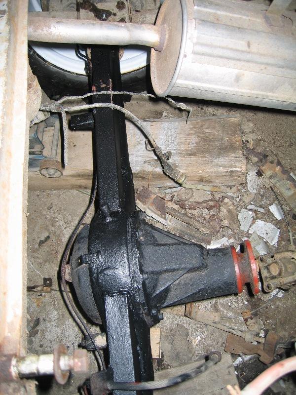

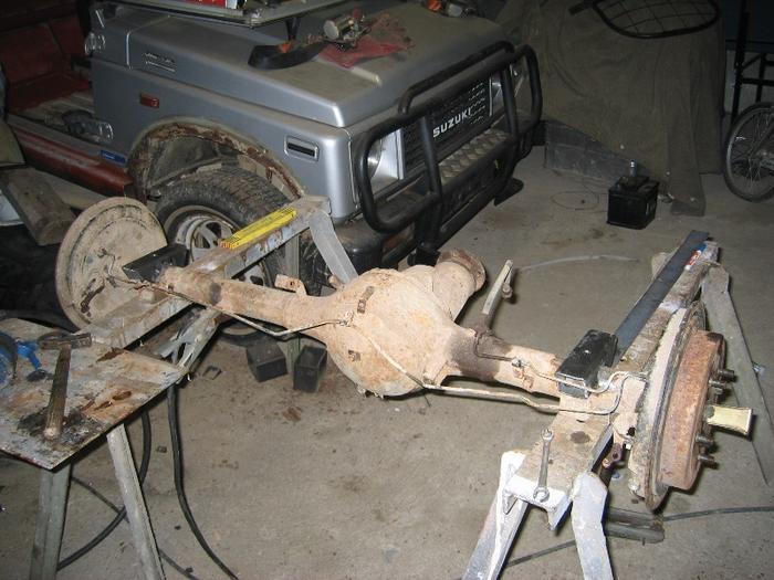

Gestern haben wir dann einmal die Hinterachse auf SPOA umgebaut.
Das Auto einmal weit genug ausgehoben,
beim bearbeiten der Spring Pads,
Spring Pads ausgerichtet und angehäftet,
danach komplett verschweißt und die Achse wieder eingebaut
und gleich mal die Räder drauf geschraubt.
Bei der Gelegenheit das die Achse ausgebaut war haben wir ein U-Profil zur Verstärkung draufgeschweißt,
Achsanschlag und Dämpferaufnahmen müssen noch angepasst werden.
Sieht ja gar nicht so schlecht aus
Winke Winke Winke Winke

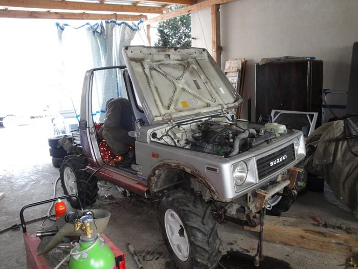

BeitragVerfasst am: 09.03.2010 08:36:12    Titel:

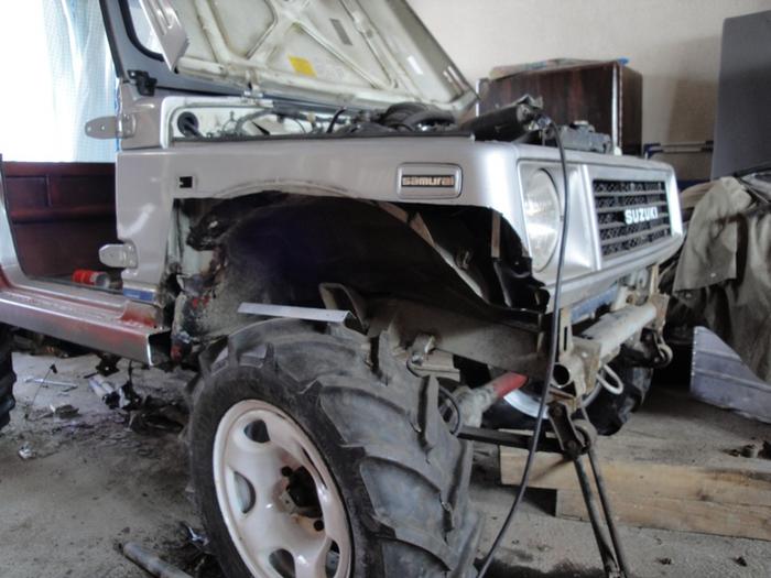

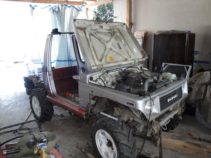

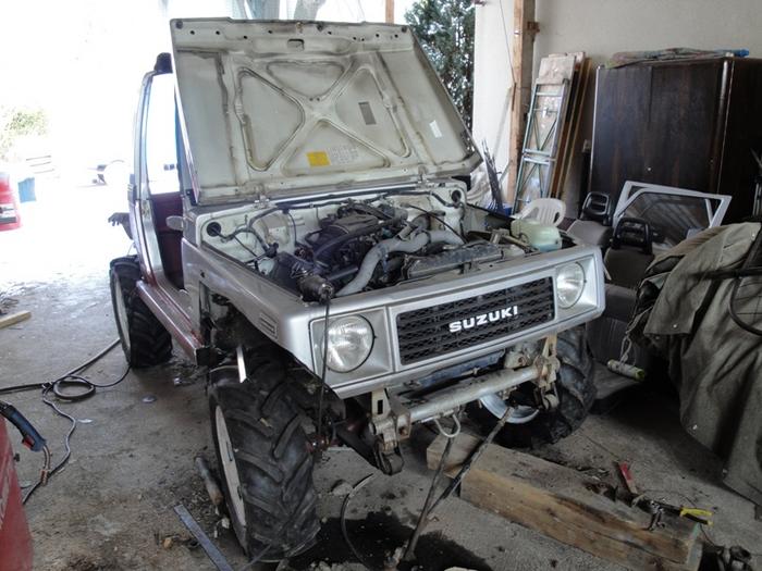

Am Samstag Nachmittag haben wir noch die Vorderachse auf SPOA umbaut.
Danach hatten wir wieder einen Clubabend und es gab Steirische Schmankerl und natürlich Lecker Lecker
Gestern war wieder ein bisschen Zeit und wir haben beim Umbau weitergemacht:
* Bremsleitungen vom Nissan Micra K10 und Toyota Hilux verbaut
* restliche schweißarbeiten im Innenraum gemacht
* vordere Stoßstange demontiert und die Halterungen abgeschnitten
* Kotflügel ausgeschnitten
Kotflügel sollen den Style vom Willys Jeep bekommen
