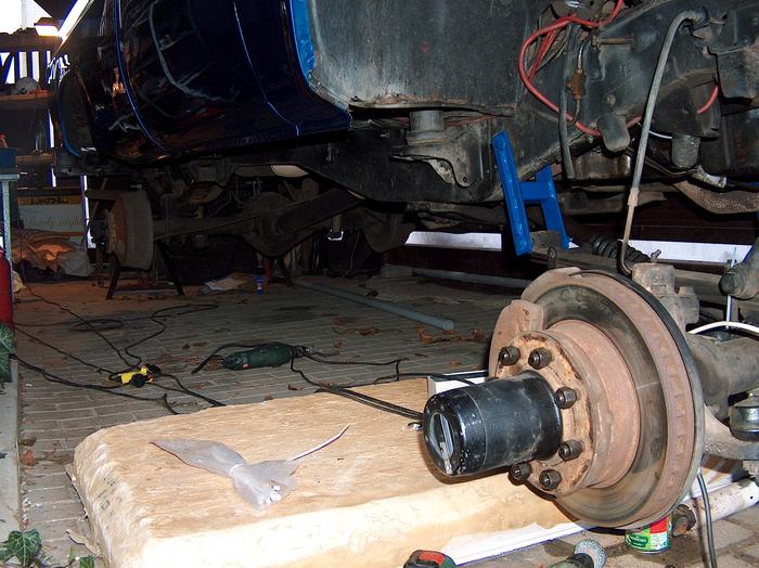

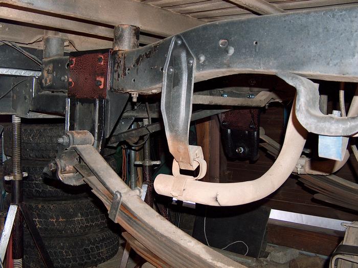

Stell die Kiste mit frei hängenden Achsen auf tragfähige Ständer . Beachte dabei aber die endgültige Höhe ! Dazu einfach so weit aufbocken , bis Du z.B. Unterstellböcke mit passender Traglast unter den Rahmen bekommst . Für die Sicherheit ist es immer ratsam , das ganze abzusichern . Du kannst übereinandergelegte Räder unter den Rahmen packen oder Hartholzblöcke oder Paletten oder Pflastersteine ... Hauptsache ist , daß die Kiste im Fall der Fälle nicht tief fallen kann . Im schlimmsten Fall hängt Dein Leben dran !
Am besten gehts mit 2 Rangierwagenhebern , die links und rechts unter die Achse kommen . Kardanwellen an den Achsen abnehmen , Bremsschläuche und Stoßdämpfer ab . Ebenso den Stabi an den oberen Halterungen . Dort kommen Spacer drunter . Wenn Du hinten ne lastabhängige Bremse hast , dann das Gestänge auch abnehmen . Handbremsseile kannst am einfachsten vorn an der Waage aushängen .
Vorn mittels Abzieher die Lenkschubstange abdrücken .
Dann bringste die Achse mittels der Rangierwagenheber auf null , also so daß sie weder be- noch entlastet ist . Dann nimmste die Federbolzen raus , aber Vorsicht , die Achsen können nach vorn oder hinten kippen ! Langsam und vorsichtig ablassen und mitsamt der Federn unterm Auto rausziehen . Die Briden kannste abflexen , denn es kommen neue rein . Stell aber vorher sicher , daß die neuen passen !

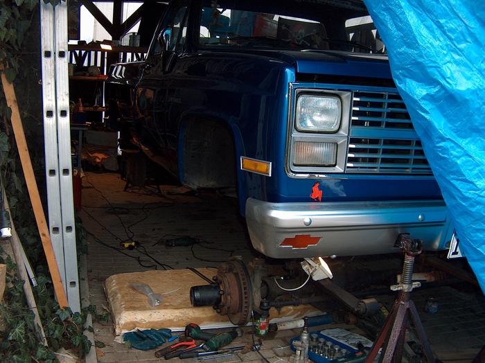

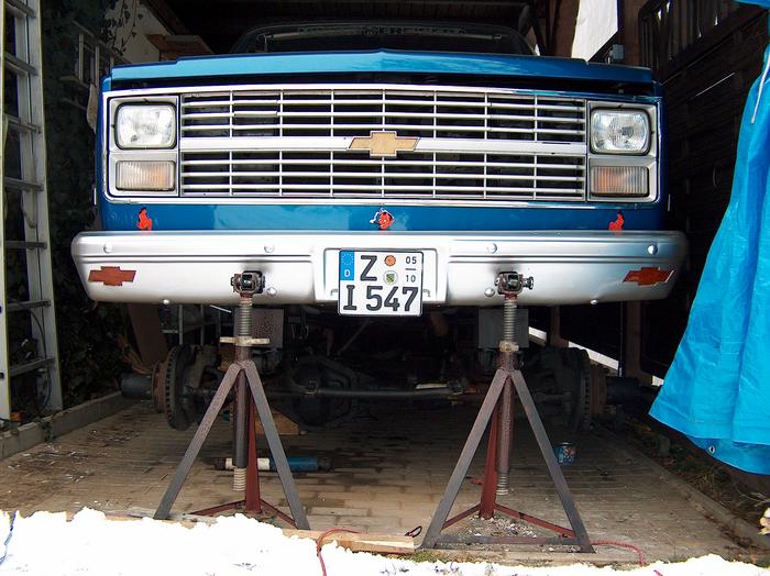

Ich habe mir von unserem talentierten Dorfschmied 4 Böcke schweißen lassen in die ich Gerüstfüße reinstecken kann , diese habe ich dann einfach in den orginalen Aufnahmen in der Stoßstange mitels Bolzen und Splinten gesichert . Da konnte ich das Auto beliebig hoch und runter drehen . Etwas hochgedreht , Räder ab , runter gedreht bis die achsen auf dem Boden liegen , gefahrlos alle schrauben lösen , entsprechend hochdrehen , Teile einbauen , hochdrehen und Räder drann , Fertig ! So das war der schnelldurchlauf , aber bei der Version besteht keine gefahr das irgendwas runterfällt und man muß nicht mit 10 wackeligen wagenhebern rumhantieren die abrutschen können wenn man mal an einer Schraube bischen gewalt anwenden muß . Für diese aufnahmen liebe ich die Army versionen Knuddel

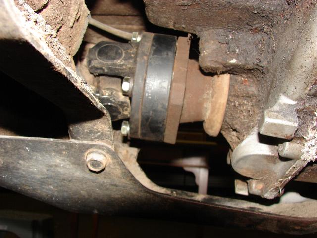

hab da noch mal eine frage zu dem kardanwellenspacer für vorne.
hab gestern das vordere fahrwerk wieder eingebaut und festgestellt daß es mit der kardanwelle vorne am getriebebock nicht paßt bzw nur gerade um einen millimeter.
komischerweise wars beim pickup nicht so.
wo bekomme ich diese spacer? oder muß man da selber was basteln?

Jo , die Schläuche hab ich vergessen ... Asche auf mein mürbes Haupt . Ätsch Den Spacer für die vordere Kardanwelle kannste Dir bei nem Dreher anfertigen lassen , es gibt sie aber auch fertig zu kaufen , meist mit 1" Stärke So sieht das dann aus :
